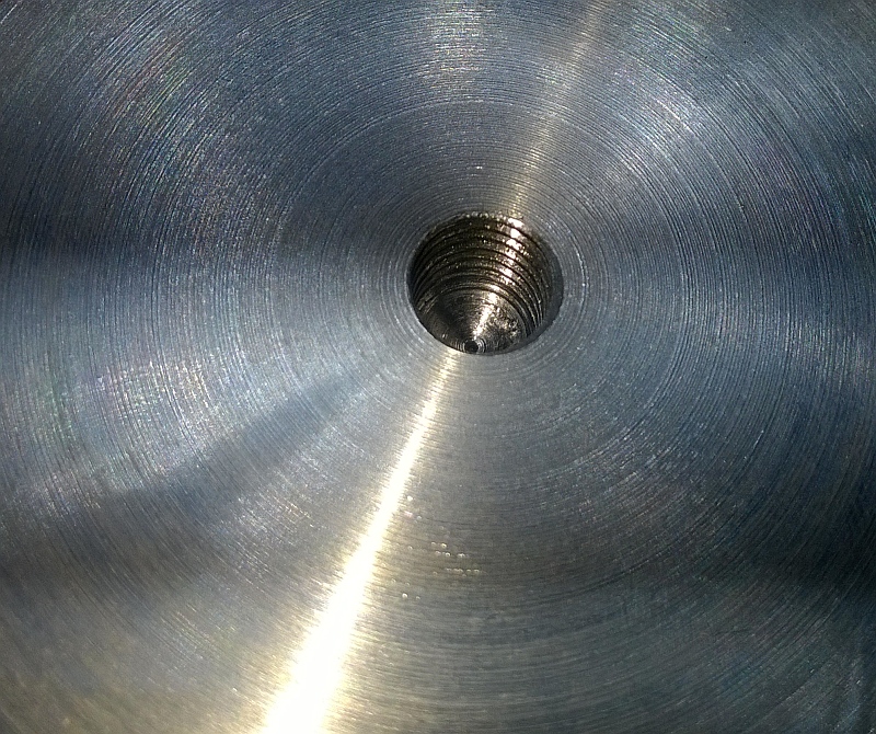

Vnitřní závit M8 ve slepé díře

Příspěvek 3. 2. 2019, 11:44
pafik píše: ↑3. 2. 2019, 5:16 Nerez a laciný (sadový) nejdou moc dohromady :)
Nojo, no. Tak to mám asi kliku a mám nějaké kvalitní sadové (nakonec jsou z Hornbachu, tak to zřejmě musí být kvalitní).
Konkrétně závitníkem M4 jsem teď nedávno dělal nějakých 60 děr, a to navíc do polotovaru z laseru (ale nerez se asi laserem moc nezakalí). A závitníky jsou jako nové. Ale mazal jsem je (nějakým nejlevnějším motorovým olejem).
Na nějakou hromadnou výrobu to zřejmě není, ale nakonec jsem psal, že to tak dělám já, obyčejný hobík.

Tak nakonec jsem to provedl tak, jak jsem psal v prvním příspěvku. Vzal jsem poslední sadový závitník (M8 HSS Cztool - tj. Bučovice), v půlce jsem ho rozřízl, zmenšil první břity a hotovo. Dal jsem to do svěráku a ručně dojel zbytek závitu až do dna.
