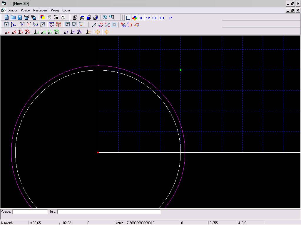

8 desatinnych miest niekedy nestaci . zalezi od mnozstva opakovani vypoctu .. takto vznika nepekna zaokruhlovacia chyba. Ci to staci alebo nie moze zodpovedne prehlasit len autor programu .. ktory vie ako tie cisla pouziva. Prikladom moze byt pouzitie gausovej eliminacnej moetody . ktora v 99% pripadoch da bludny vysledok vdaka zaokruhlovacim chybam. noho programatorov vsak skusa tuto metodu na "priklaodch" a tam to samozrejme funguje .. nakolko sa jedna o velmi "pekne" zvolene cisla aby sa s nimi lahsie ratalo.
Inac metoda paralelnych prvkov o pol nastroja posunutych je lepsia .. prinasa menej problemov a vo vysledku je presnejsia .. jednoduchsie umoznuje aj kontrolovat ci sa nastroj zmesti do tenkej drazky atd .. Vobec nie je treba OOP na to aby sa implementoala . staci si vhodne navrhnut zakladnu strukturu reprezentacie udajov.. aj tak povazujem VB za dost problematicky programovaci jazyk na takyto typ programovania .. zistite neskor ... co vsetko tam je "zaokruhlene" ;))

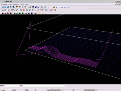

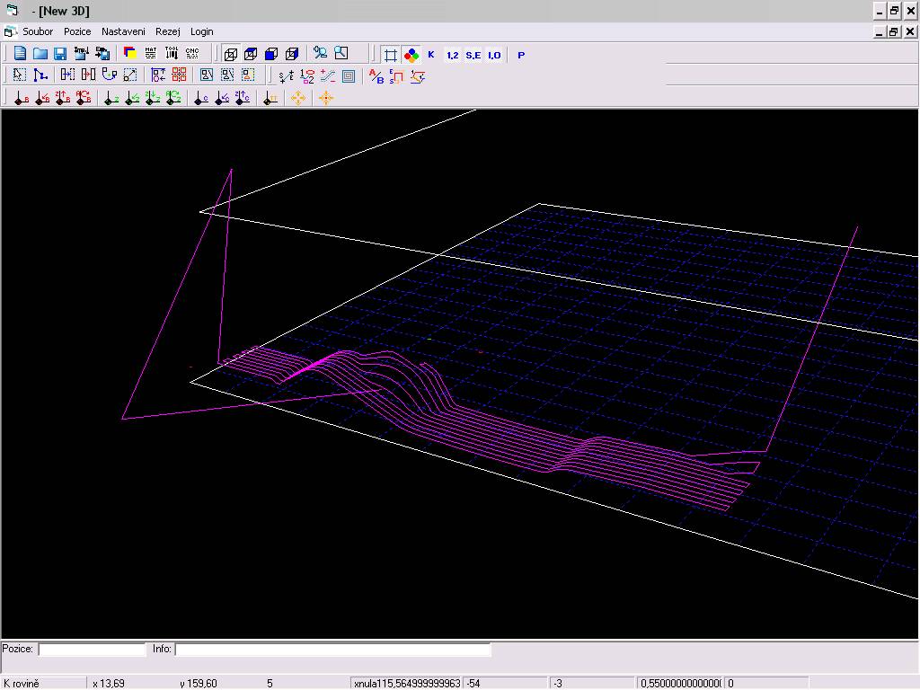

10. 7. 2009, 9:22
tak sem trochu pokročil a první výsledek, ještě potřebuju odladit pár chyb a doplnit průnik ofsetových čar ale jsem na dobré cestě.

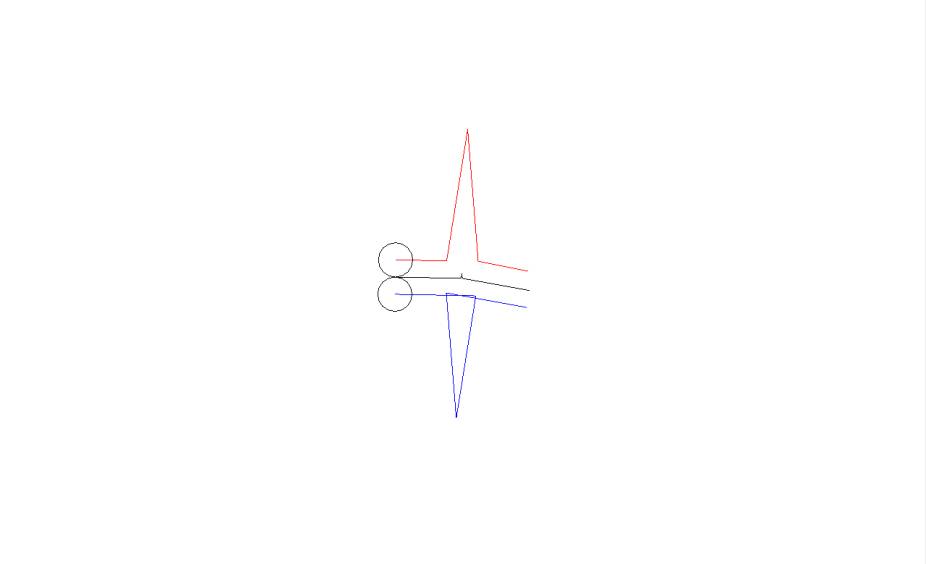

Tak kontury fungujou docela dobře, řeším ted ale jiný problém. Když jsou data vytvořená "nahovno" tedy např zubatá z corelu či jiného nepřesného programu může mi vycházet průnik i docela daleko a nesmyslně. Napadá mě že by asi bylo nejlepší nejdříve data optimalizovat a " vyhladit" a pak teprve vypočítat konturu. Optimalizace je ale vhodné volit podle průměru nástroje atak jí tedy nelze udělat při importu protože pokud nebudu volit konturu a budu tam mít nakreslené např něco pro gravírování byt nesmyslného dostanu jiný výsledek. Asi by bylo nejlepší počítat optimalizaci při výpočtu kontrury otázka je na kolik se to celo zpomalí.
