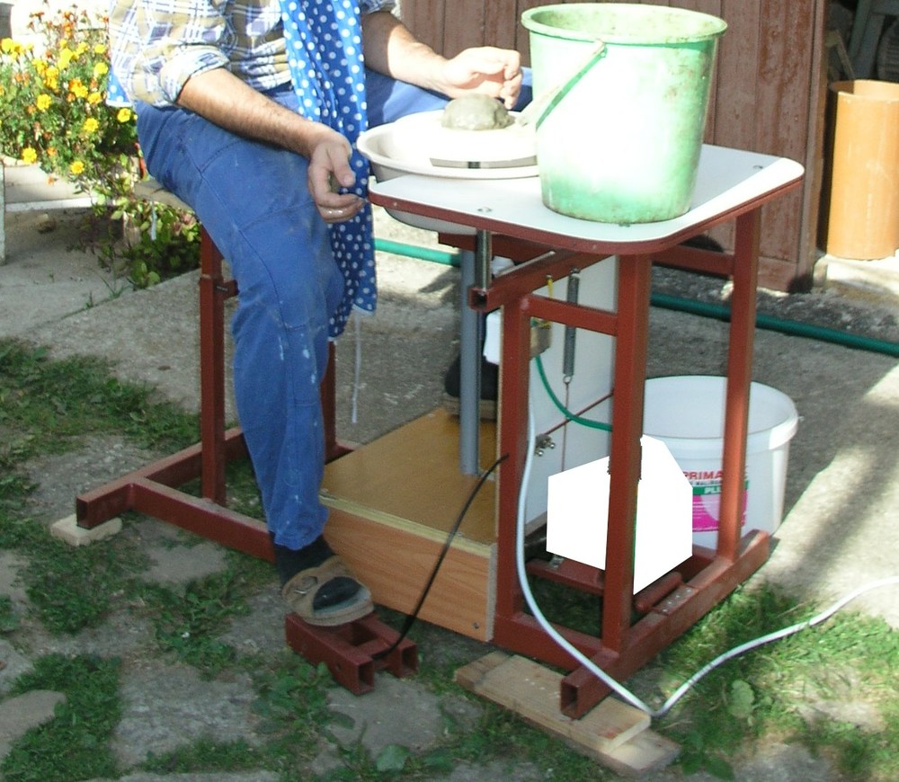

Já když ho dělal pro děti, tak jsem to postavil následovně:
Výškově stavitelné sedadlo, mohl jsem u toho sedět já i děti
Plastový kruh přidělaný na hřídeli z hlazenky, pod ním plastový lavorek s vrapovým odpadem se špuntem do kyblíku
V lavoru opět kus těla z plastu nahoře gufero, pod ním klasické ložisko, guma mezi tím a lavorkem. Vše přišroubováno na kostru z jaklů.
Hřídel zakrytá odpadní trubkou aby se nikdo nenamotal, dole pak kosoúhlé ložisko.
Setrvačník z nějakého gazíku průměr cca 40cm.
Motor upevněný výkyvně na pantu, na hřídeli přišroubovaný gumový "puk" který přitlačením k tomu setrvačníku roztáčel kruh do potřebných otáček.
Celé se to ovládalo šlapkou pomocí bowdenu, a jednoduchého pákového mechanizmu . Výhodou té šlapky je opět její umístění do optimální výšky podle obsluhy. Maximální rychlost se nastavila při výrobě správnou vzdáleností toho puku od hřídele, roztáčení, nebo pomalejší otáčky se regulovaly tou šlapkou.
Více asi napoví fotka z testování. Ten prostor motoru se pak ještě zakryl.
Motor si tam domysli jaký chceš, nebudu tě ovlivňovat
