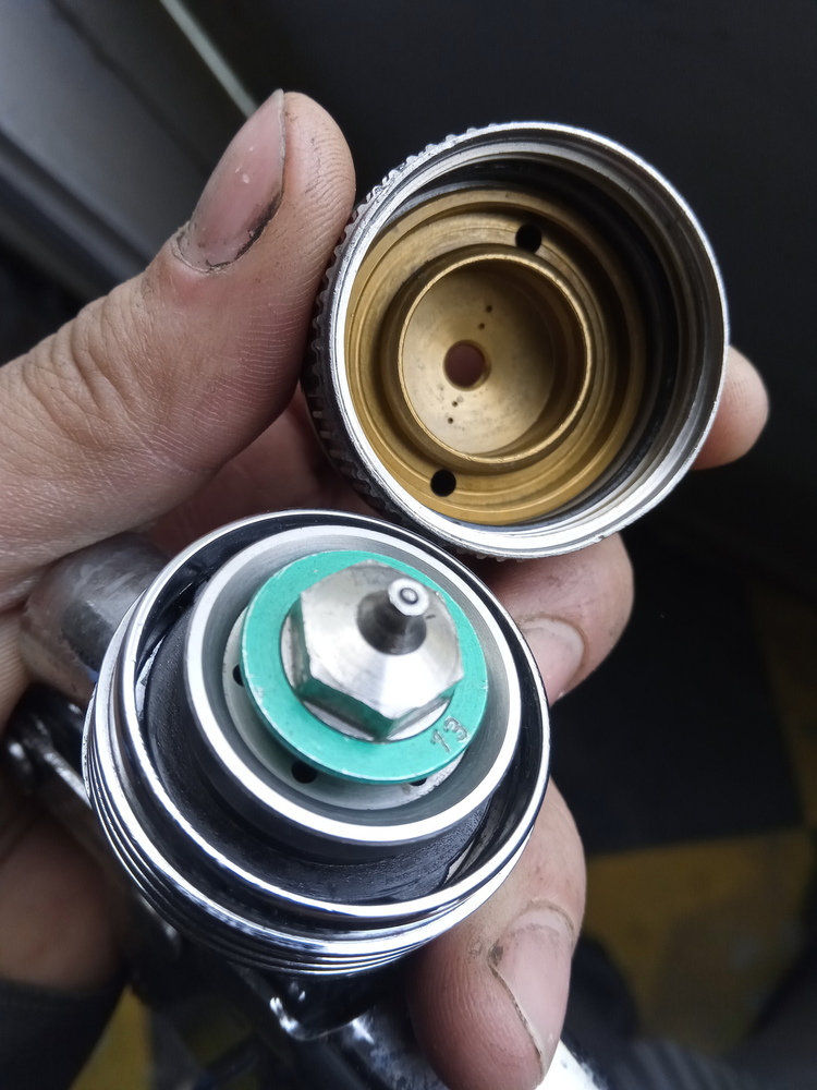

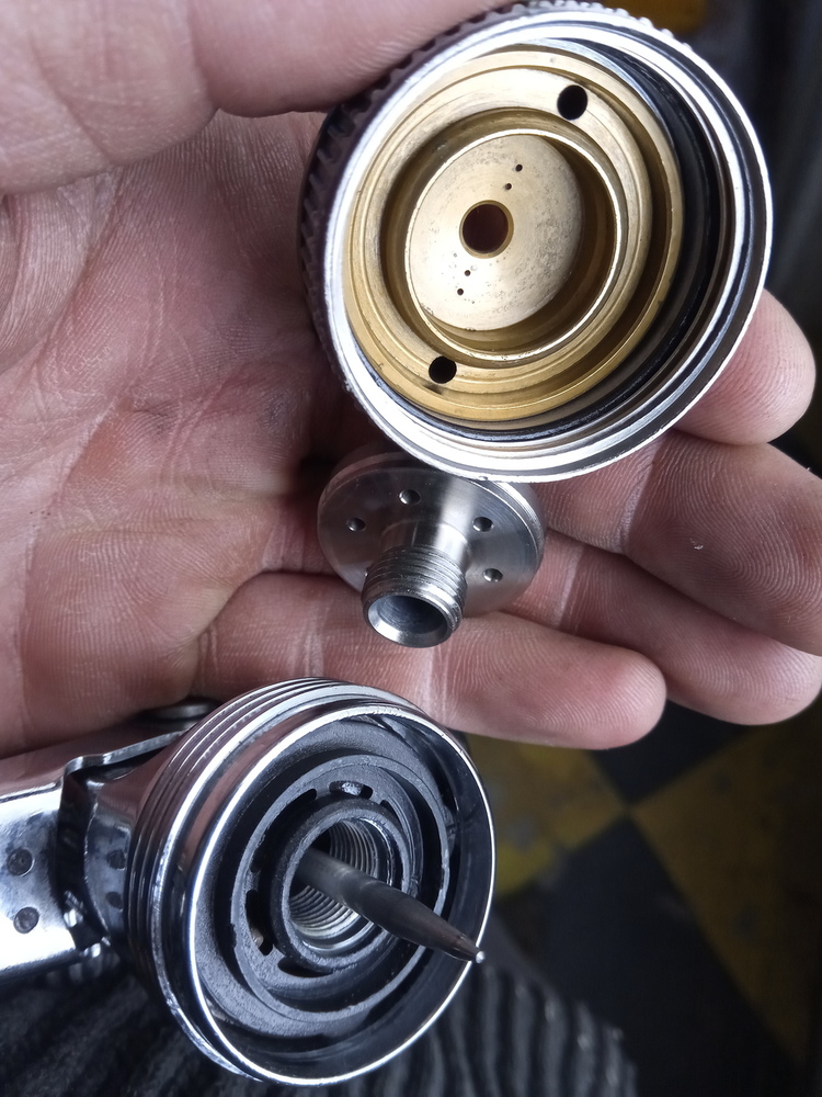

K umyvaniu. Bol u nas zastupca SATA pre Cesku a Slovensku republiku.
Ich odporucanie je tieto novoty a hlavne z digitalom neumyvat komplet v mycke.
Preto vraj dorobili plastove tesnenie trysky aby farba a lak nezatiakla tam kde nema/zavit/
Potom staci len prefuknut cisticom cez trysku mycky.
Funguje to dokonale. Ale zase kazde riesenie je OK len nenechat pistov v mycke 2tyzdne ako sa u kolegu stavalo.....
Moje provozky su ako nove ...foto mozem dodat :wink:
