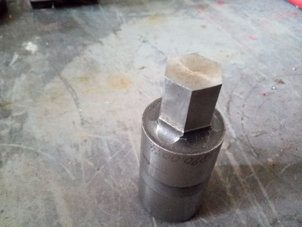

Myslel jsem to nějak takhle :
Ma to řeznou hranu.

Josef píše: 3. 5. 2019, 5:07 Ahoj, sháním šestihrannou trubku, vnitřní rozměr 32 a síla stěny 6 a více. Délka 80 mm. Venek nemusí být šestihran. Nemáte někdo něco takového? Nebo popostrčit, kde by to mohli mít. Díky.
myslíš trubkáč ? http://www.nevyuzite-zasoby.cz/maticove ... y-32-P883/

No nevím, jakou má ten šestihran délku a jestli se to bude kamarádit se svářečkou.
Asi to dopadne jak už tu uvedl fmodel. Nechám vypálit, navleču na šestihran a zavařím.
