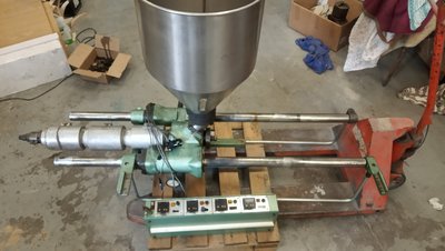

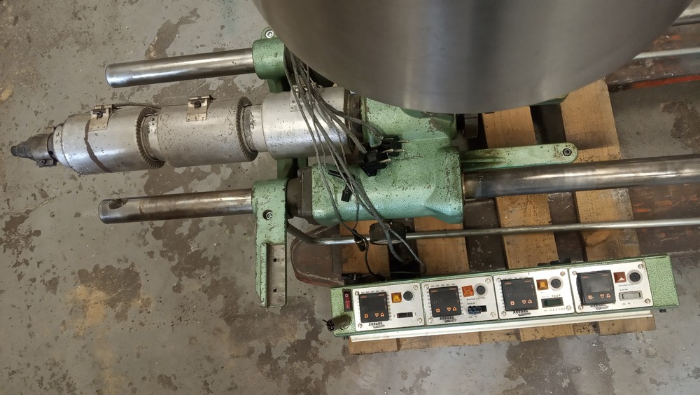

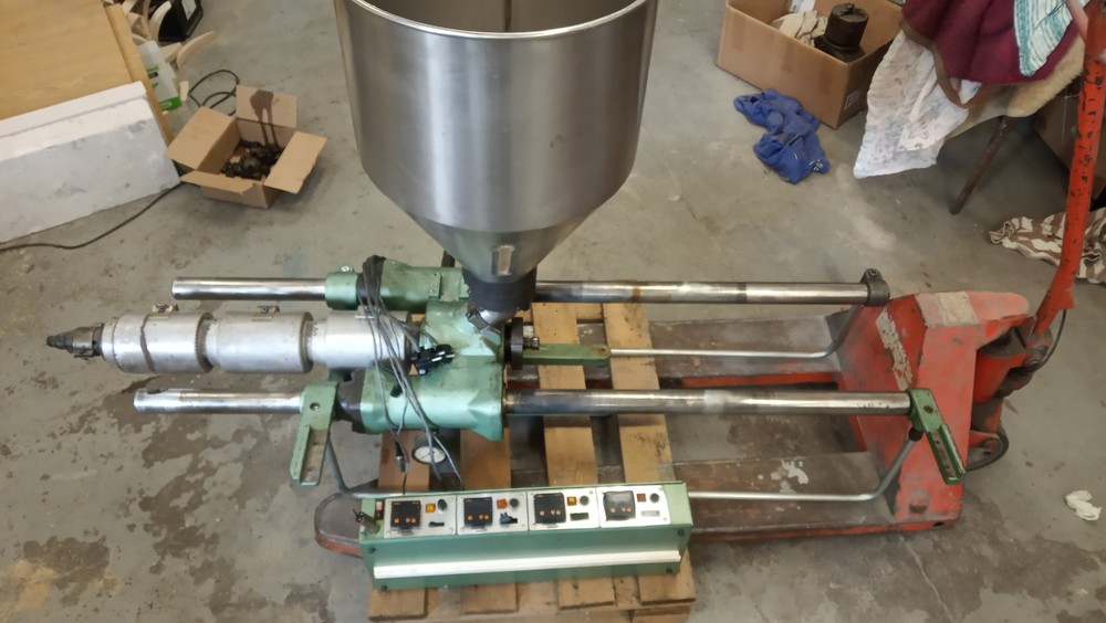

Tak jsem si za flašku dneska přívez ,,kanon z hvězdných válek " šnek průměr 25 a modernizovaná regulace teploty :D

Tak to je trochu jinej kalibr ;-) gratuluju k úlovku.
