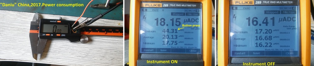

Menil jsem baterky, tak jsem taky zmeril spotreby dvou Cinskych.
Jedna klasika noname, koupeno 2015 za 20$, druha obch. znacka Daniu 2017 za 15$ ktera umi zobrazovat i zlomky imperialni soustavy.
Potvrzuje se ze je ten pajsl v podstate na jedno brdo, spotreby maji prakticky stejne (stejne vysoke jako starsi kusy). edit: obe jedou na LR44 / AG13
Noname China, 20$, 2015
Daniu China, 15$, 2017 Inch fraction

... koukám Fluke 289, známka sakra dobrého vkusu :-)
