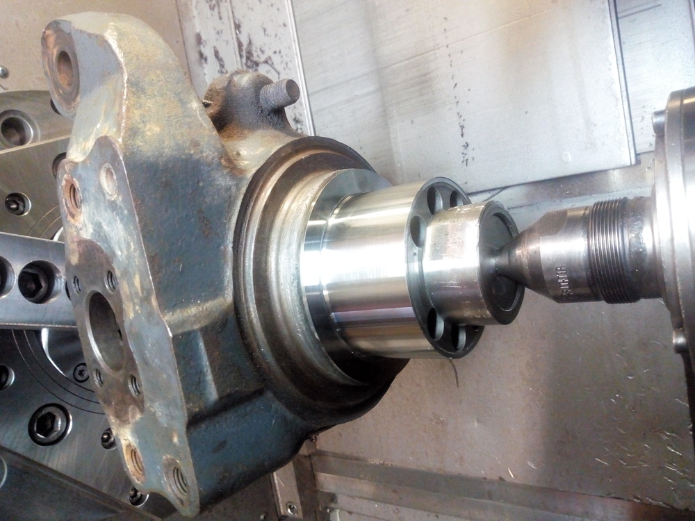

majo477 píše: 30. 7. 2019, 8:08 Tu je foto toho návaru,hotové za pár minút funkčné dodnes,,ale nabudúce ked s niečim podobným niekto za mnou príde tak mu vysvetlím že najskor treba urobit metalurgický rozbor materialu,potom to niekam poslat na práškový návar,a ked to bude mat tak mu to obrúsim,,vsetko to bude stáť 200eur a trvat mesiac,,inak to proste nejde 🙄IMG_20190507_1754341.jpg
Jo táák,to je speciální litina.Tuším něco jako Slovlit.. To Slov- je tam důležité,aby bylo vidět,že je to jako něco úplně jiného..
Je dost hanba,když se tu někdo fláká léta a nepozná výkovek..Ale staly se už horší věci..

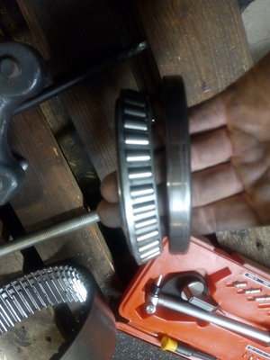

Děkuji všem za rady, zvolil jsem pouzdro , sila bude 1mm snad to bude ok, akurát nevím jakou axialni vuli pro kuzelikova loziska , dostavovat dodatocne to nebude jednoduché, ložiska jsou dve proti sobe , rozmer lozisek je 95x135x20,mezi nima je 12mm takže spolu teoreticky 52, kolik tam přidat mezeru ? 5stovak ? Rozperný kroužek tam není.

Miki2t píše: 31. 7. 2019, 7:39 Děkuji všem za rady, zvolil jsem pouzdro , sila bude 1mm snad to bude ok, akurát nevím jakou axialni vuli pro kuzelikova loziska , dostavovat dodatocne to nebude jednoduché, ložiska jsou dve proti sobe , rozmer lozisek je 95x135x20,mezi nima je 12mm takže spolu teoreticky 52, kolik tam přidat mezeru ? 5stovak ? Rozperný kroužek tam není.
niekde tam musia byť nastavovacie podložky. Bez nich by to bolo šlendriánstvo. treba dobre pozrieť zbytok prevodu. tými podložkami - bajlákmi sa nastaví vôla podľa potreby alebo servisného manuálu.

to je rôzne. treba zistiť podľa konkrétneho rozmeru. bývajú napr. 0,1+0,2+0,25+0,3+0,4
ale bývajú aj 0,08+0,09+0,10+0,12+0,15 atď.
ja by som povedal, že na kuželíkové ložiská treba tie stotinové.
prípadne nechať miesto napr. 1mm a z plechu obrúsiť na plocho podľa zmerania vôle.
