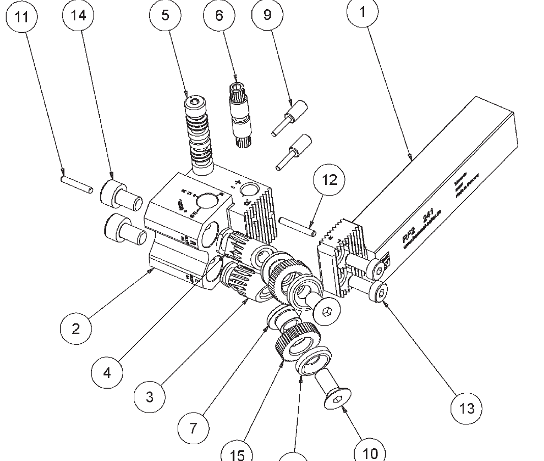

stanik84 píše: 9. 8. 2019, 4:37 Milane, je asi logický, ze to nebudu dělat z roxoru nebo 11375, ale třeba z dostupné 12050. Psal jsem o frezování, ne o kalení i brouseni. Pec už mám mimo jiné taky domluvenou, takže na výrobu asi úplně všechno budu mít doma v dílně. Vy u těch Strakonic, pokud si Tě s někým nepletu, jste nějaký rýpavý - mám tam ségru...
A kolečka jsem psal, ze bych koupil, ne vyrabel, nejsem sebevrah a nemám zas tolik času.
Můžeš si to dělat z čeho chceš.
Ta hlava je natolik složitá, že za půl dne to je v kusovce naprosto neyrobitelné - typické "kecy v kleci" jako na internetu.
Navíc ta hlava musí být udělaná velmi dobře (stačí :mrgreen: aby chodila cca jako běžná vyvrtávací hlava), protože musí jít naprosto přesně nastavovat. Ono totiž díky tomu, že to neválcuje, ale řeže, tak jakákoli chyba v nastavení vlastní hlavy (polohy - geometrie koleček) je okamžitě vidět.
Navíc ty kluzné ložiska (ty osazené opěrky) v ní silně trpí, takže musí být tvrdé a broušené.
Takže laskavě si ty inteligentní poznámky nech do doby, než tu hlavu za ten půlden :roll: skutečně vyrobíš, a bude opravdu fungovat.

Rád bych si časem pořídil další kolečka 10x4x4 AA 0,3 dá se to případně sehnat i někde jinde levněji než 500 plus DPH?
Původní výrobci byli Quick a Zeus - Quick už není, všechno ostatní je podle mě akorát přeprodané, nebo problematická kvalita.
Ty kolečka se normálně používají rychlořezná, SK jenom na některé materiály, protože je vylámat, jde docela snadno.
A na oceli jsou ty kolečka spotřební věc.

s tím držákem se rádluje nerez trubka o průměru asi 60mm a prvních 0,5mm je bez rádlování, pak 8mm rádlovaný povrch pak 8mm leštěný povrch a zase 8mm rádlovaný a 05 bez je to pohledový díl na luxusní výrobek, takže je tam značný nárok na kvalitu povrchu. Na omak to nesmí být ostré atd. Ze začátku se to dělalo na R5-ce ve speciálním upínači a pak na HI-18 to už bylo dokonalé a jeden kus jak druhý fotku dát nemůžu.
No a pokud to stojí "jen" 14 tisíc a potřebuju to, tak si to radši koupím. Abych to mohl vůbec nějak rozumě nakreslit, tak bych musel držák rozebrat a změřit přesně úhly a vyosení těch válečků....no nevím nevím.

ještě pro ilustraci - rozstřel toho držáku, co staník84 z 12050 vyrobí za půl :mrgreen: dne.

to je fakt, hlavně ten dvojitý levopravý šnek a natáčecí lůžka je laláč, "AŽ BUDU MÍT ČAS" jdu na to :D :D

Hlavně si všimni, že ten pravolevý šnek a ty kola musí "vyjít" - tj. základní poloha vytočení těch koleček do prostoru musí být přesně souměrná - tj. ty kola musí odvalit vůči tomu vykloněnému čelu čepu přesně úhlově správně a ten pravolevý šnek musí být axiálně taky přesně - protože jinak to pak rádluje nesouměrně a ničím to už nijak nedoženeš.
Prostě ten držák, to je výrobní "zkxxxxxna" :roll: prvního stupně.

Můžeš zkusit vymyslet jak to synchronní natáčení těch čepů (s požadovanou přesností) udělat jednodušeji a lépe (levněji).
Být první, zjevně není složité.

normáka hokus pokus dva samostatné šneky podložky pod kolečka a marska zmetků než ti dojde že to fungovat nebude :) Je to prostě moc náročné uplně na všechno a i kdyby si to někdo oklepal na 3d a použil všemožné měřidla a měl bys patřičné strojí vybavení tak to napoprve neuděláš i kdyb ses po..jinak by to vyráběl kde kdo...včera jsem mohl nafotit detail toho tvaru zoubků bez toho taky nic a to je každé kolečko jiné a nesmí se po otupení, či poškození otáčet. to už jeden obráběč zkusil a byla z toho ta marska zmeťárů
