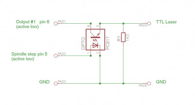

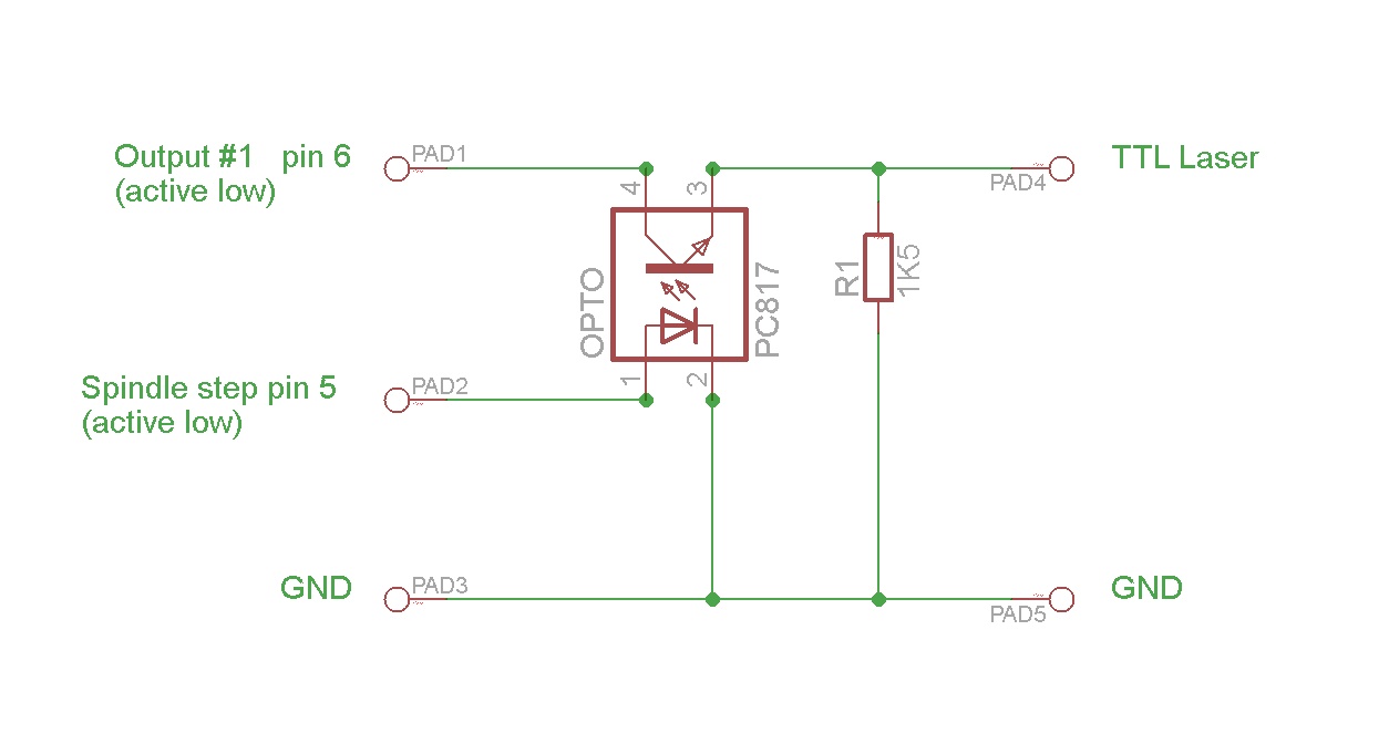

Ja používam takéto jednoduché zapojenie. Využívam dva volné piny na vstupnej doske pin 5 a pin 6. Výstup je priamo napojený na vstup TTL laseru. Regulácia výkonu mi funguje asi od 5% do 100%. G kód robím v cut2d s postprocesorom pre laser a výkon riadim ako otáčky vretena v nastaveniach nástroja. 0 až 100 otáčok = 0% až 100%.
Určite sa to dá zapojiť aj lepšie. Pre moje účely to zatiaľ vyhovuje

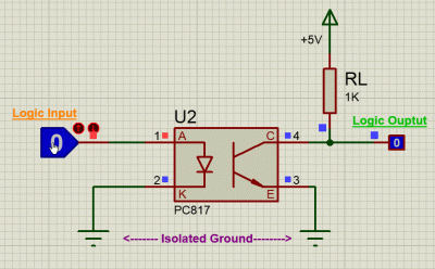

mohol by si bližšie objasniť, z akého dôvodu si použil optočlen aprečo si ho zapojil tak ako ho máš na schéme? Mne by sa páčil viac takto:
Ono tie optočleny ak sú správne zapojené, pri rýchlostiach LPT portu by nemal signál nijak mršiť. cutoff pri PC817 je 80 KHz, nieje problém nájsť rýchlejšie. Dokonca rovno s TTL výstupom.
