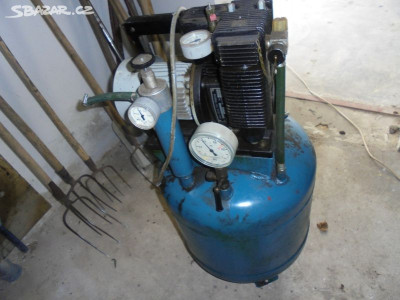

Dobre panove skonceme s mou idiocii a vratme se k tematu navodu.
jak vyresit cisteni vzduchu? Vcera jsem vymenil manometry i spinac natahal elektriku a kompresor jede. Akorat sem zjistil ze je ulomena ta klicka z nadrze k manometru. Existuje nahrada?

Existuje náhrada něčeho, o čem ani nevíme, jak to vypadá?
jestli to správně chápu, tak "klička z nádrže k manometru" je ovládací prvek ventilu, který umožňuje vyměnit manometr bez vypuštění nádrže
je to dáno nějakou normou, smysl to má u rozsáhlejších systémů, tady moc ne
buď se na to vys.... a až budeš ten manometr někdy měnit, tak nádrž předtím vypust
nebo tam dej nový ventil

Tak on ten T-ventil funguje hlavně na vypouštění vzduchu...
Viz.
Klidně dej ten manometr na přímo. Jen budeš muset koupit redukcí. Jsou tam jiné závity.

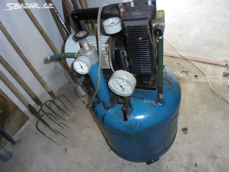

ahoj, motor se mi toci spravne. Ano tady je ta klicka dobre videt jeste se mi nepovedlo ji teda vysroubovat. Ten velky manometr jsem nasel u taty ve skrini dokonce original, ten maly v te tluste roure ma zavit M12-1.5 takovy jsem nasel jen do 6 baru. Bude to stacit? Manometr nalezato v mem kompresoru neni. Trubku sem mel taky stejnou zelenou ale rozpadla se jak sem za ni jen trochu zatahal. Nastesti za rohem delaj tlakove hadice tak mi pan vyrobil novou.

Oni ty kompresory dělali i bez nadob, ten maly nahore nepotrebujes. Ten velký je na tlak ve vzdusniku. Ten maly je za redukcnim ventilem. Tam si nastavujes, kolik ti jde do hadice. Stačit by to mělo. Jestli teda nebudeš používat vyšší tlak na výstupu.

Ten ventil, tricestny,je tam na zkousku nulovanim toho manometru, kdo ma zkousky na tlakovy vzduch, tak to vi a vi jak a kdy ho pouzit

Kdyz budes mit nadobu pod trvalym tlakem, ta nevis, jestli se to manometr nezasekl, proto jednou dene pretocis ventil, vypustis tlak do manometru, on to spadne idealne na nulu, pak pretocis zpet a ukaze ti tlak v nadobe, u kompresoru, ktere vypinas a tlakova nadoba se ti do rana vyprazdni to delat nemusis, pac zacinas s nulovym tlakem a manometr by mel byt na nule, u tlakovych nadob, je to jeden z bezpecnostnich prvku

No nevím, ale na 8 nebo víc barový kompresor bych si nedal 6-barový budík ani na výstup za redukčákem. Pokud nějak mechanicky nevyloučíš možnost nastavení vyššího tlaku (nějakým dorazem a podobně).

Tenhle kompresor ma na stitku psany max tlak 6 bar. Taky sem koupil tlakovy spinac co vypina na 6 barech. Tak radsi dam 10 bar. Dekuju za odkaz.
