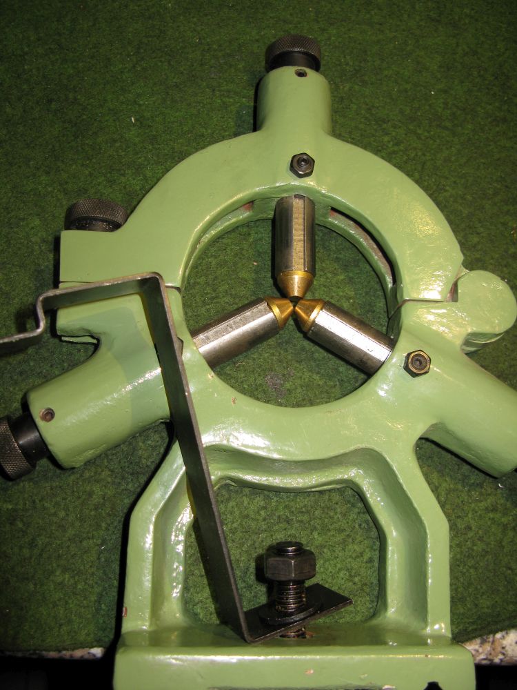

Příspěvky: 3767
13. 10. 2019, 11:29
Reinkarnace píše: 11. 10. 2019, 7:49 Dokumentace zločinů čínského komunismu. :wink:
Pevná luneta nejde ani v tomto stavu nainstalovat protože otvor pro šroub není plně průchozí. Zvažuji, jestli jim to omlátit o hlavu nebo vyhrnout rukávy a přizpůsobit stávající stav k obrazu svému. Ještě asi popátrám mimo CZ co, za kolik a v jaké kvalitě je k mání... 8)

Reinkarnace
Příspěvky: 1227
13. 10. 2019, 11:32
Ne, ten polopatvatovar je můj, co přišel ve stejnoudobu co "jovovi" a živím falešnou naději, že ty jeho budou lepší... :lol:

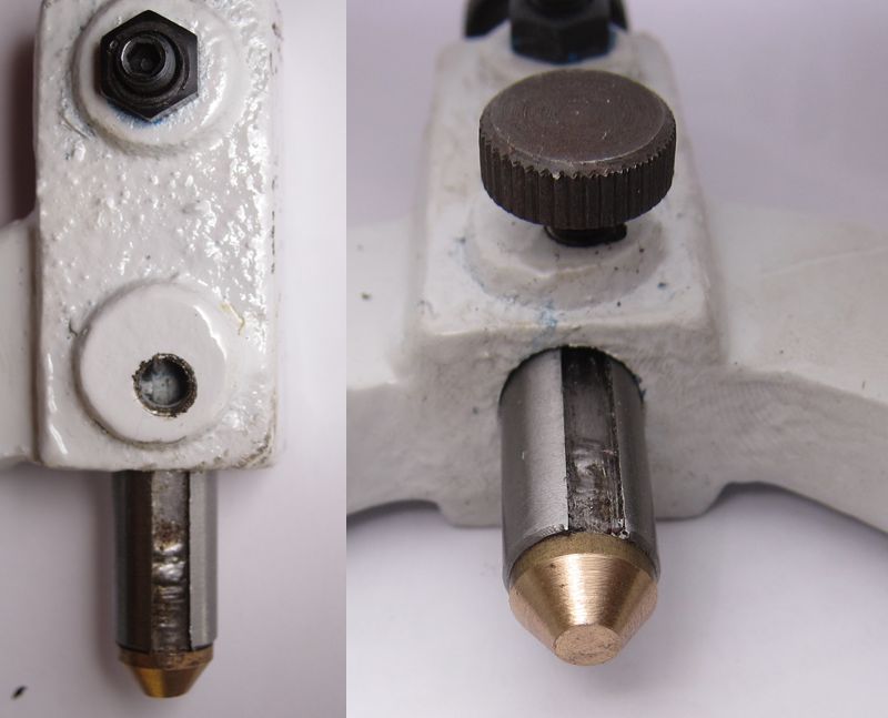

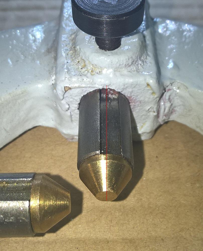

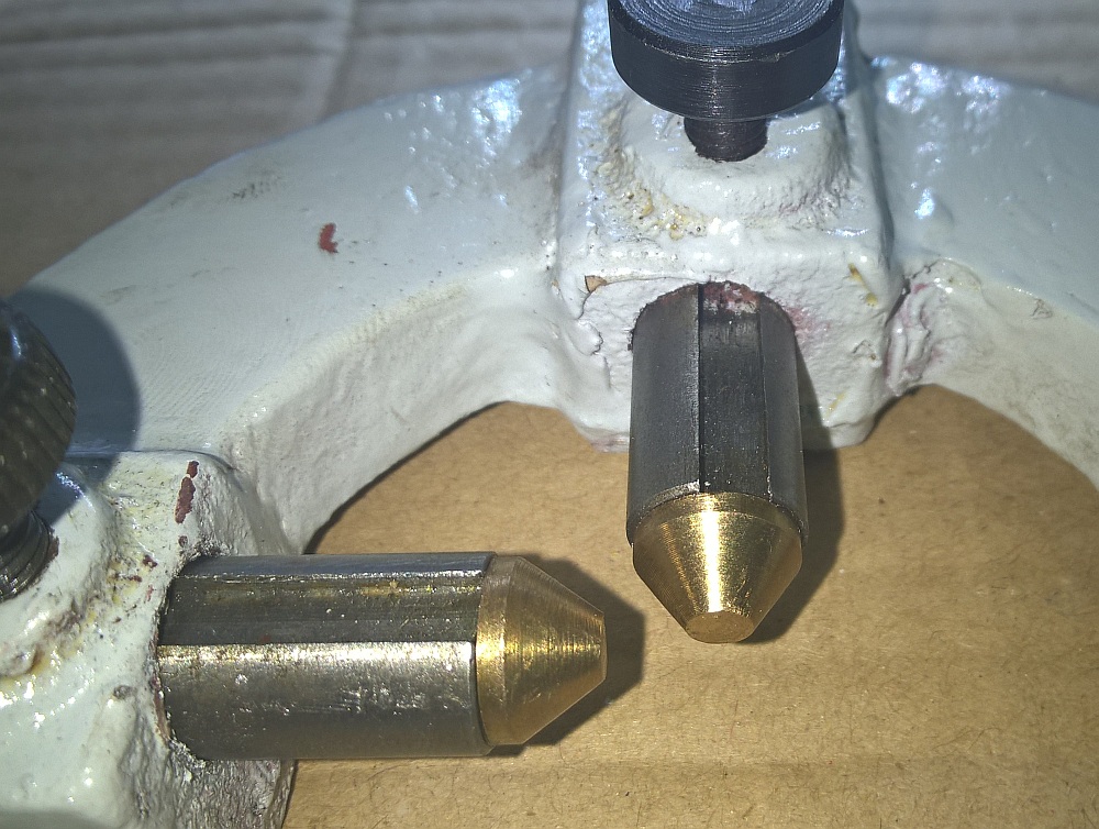

jova
Příspěvky: 2561
13. 10. 2019, 6:13
Jak jsem dopadl já? Už jsem to psal na předcházející stránce. Přidám tedy ještě fotky proč to zítra posílám zpět.
Ty díry snad někdo vrtal úplně ožralej, jsou úplně mimo střed a není možné to díky tomu natočení čepu aretovat na správný průměr :?
Běžně nic proti číně nic nenamítám, mám od nich 3/4 vybavení, ale tohle je i na mě moc :evil:
Reinkarnace
Příspěvky: 1227
13. 10. 2019, 8:25
Ta moje je o trochu lepší, ale pošlu jim to všechno také zpět. Odkud jsi bral. Z prumyslovydum.cz ?
jova
Příspěvky: 2561
13. 10. 2019, 9:04
Ano, ze stejné firmy. Nestojí to za to, to si to raději svařím sám.

Je vidět, že Warco si tu kvalitu alespoň trochu hlídá, ale Proma - to je bída! :D
DwPetr
Příspěvky: 5243
13. 10. 2019, 10:37
No jo, překoupená čína, ty fotky jsou mazec, jak od prasat.... Si ty lunety udělejte https://www.youtube.com/watch?v=zWeGc34fgNQ když se použijou stroje, tak nebude ani tolik vaklat.
Reinkarnace
Příspěvky: 1227
14. 10. 2019, 12:09
Vyjádření obchodu:
Jinak toto příslušenství Proma dováží z Číny a kvalita je opravdu špatná, my na to dovozce upozorňujeme 13 let co to nabízíme ale zatím v lepší kvalitě toto zboží nelze v ČR zakoupit, není to problém našeho obchodu, my toto zboží objednáváme ze skladu Promy ale jiné opravdu neexistuje, tak pokud chceme zákazníkům nabídnout lunety k tomuto soustruhu, tak bohužel pouze v této kvalitě a dle výrobce to nebude ani jinak v budoucnu. Řešení, nenabízet vůbec zákazníkům toto zboží, nám připadá jako horší řešení, dobré řešení neexistuje."
