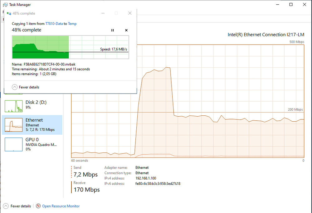

Na notebooku jsem to nezkoušel, protože jak jsem psal tak jsem to zkoušel přímo na dotyčném počítači přes USB LAN adaptér. TJ. odpojil jsem kabel z portu vestavěného Intel adaptéru a zapojil do toho USB. V ten moment přes USB adaptér šlo vše jak má. Když jsem to zase přepojil zpět, tak to šlo zase stejně blbě jako předtím.
Tj. skutečně všechny věci mimo počítač (NAS, router, switch, kabel) jsou OK, resp. nemají na tuto poruchu vliv. A je to skutečně něco uvnitř počítače.
Přehřívání můžeme taky vypustit. Zrovna dnes jsem počítač pustil a bylo to totálně v háji. Přičemž počítač byl celou noc vypnutý, jen byl pod proudem LAN adaptér, nicméně včera od startu až do vypnutí běžela síť bez problémů.
Dnes jsem to zkoušel pro jistotu tedy i z notebooku - stejně jsem ho potřeboval kvůli něčemu pustit. Samozřejmě vše běželo naprosto hladce.
Udělal jsem tedy taky nějaké pingy s výpisem do souboru:
- acer.txt je dnešní ping z notebooku
- normal.txt je včerejší ping z počítače když šla síť dobře
- vadne1.txt je ping z dneška když jsem počítač pustil. To byla síť totálně v háji, downstream v podstatě vůbec neexistoval a bylo to vidět i na internetu. To běželo jen chvíli, protože pak jsem to potřeboval restartovat, abych mohl vůbec něco dělat. Nicméně ztrátovost 50% asi mluví za své.
Po restartu jsem na tom o něco lépe, to je downstream aktuálně alespoň kolem těch 150Mb/s, ale v kontextu, co považuju za normální chod, je to samozřejmě stejně pořád blbe. Ping teď pořád ještě běží a nechám ho ještě klidně běžet. Akorát před 20::00 budu chtít počítač restartovat, protože to má začít denní zálohování, tak aby to nějak rozumně proběhlo. Aktuálně mam ztrátu paketů 127 z 13 327 odeslaných. Soubor s výstupem sem pak taky dám.
Jinak ten test na notebooku jsem dělal samozřejmě paralelně s tou na počítači aktuální špatnou situací.

No jinak už jsem počítač restartovat, ale moc jsem si nepomohl. Ono už to klesalo pod 100Mb/s, spíš k 50Mb/s, teď mam alespoň 150Mb/s.
V příloze je soubor vadne2.txt - to je log za dnešek jak se to chovalo. Pak je tam graf jak se chovalo kopírování těšně po nedávném restartu počítače. Ze začátku to mělo tendenci jet těch více jak 300Mb/s, ale pak to spadlo pod 200Mb/s. Normálně když to funguje jak má, tak to bez problémů drží ta maxima.
Nevím co je v NAS za disk, ale asi celkem slušný na to že to je jen 3TB. Jak jsem to v poledne zkoušel na notebooku tak tam jsem se při kopírování na SSD dostal na téměř 1Gb/s a tu rychlost to drželo. Na počítači jsem to bohužel na SSD nezkoušel když to bylo OK, zkoušel jsem jen když je to rozsypané abych se ujistil, že to třeba nějak nedělá cílový disk.
Jinak já to netestuju přes internet. To jsem si toho jen všiml, když šel internet nějak divně a pak jsem zjistil, že je něco špatně s downstreamem právě tím pokusným kopírováním z NAS.
No přijde mi, že to skutečně dělá ta cache.
