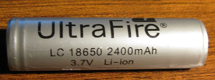

Ale s touto jsem už pár let max spokojený, proto jsem si říkal že koupím podobný typ. :(
Příspěvky: 7092
3. 12. 2019, 5:59
nojo ono už těch 6800mAh je šílený nesmysl ,těch 3000 je takový max a většinou jeto vývaženo nízkým proudem .

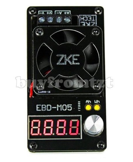

Mne sa zacali doma kopit pouzite baterie z NTB, ktore som planoval pouzit na dozitie do powerbanky, z ebay sa daju kupit powerbanky aj bez baterii. Problem bol vytriedit zle od tych este horsich :D
Za 22 dolarov som si kupil merac kapacity - vybijac baterii.
Ja pouzivam mod kedy sa baterka vybija az do zvoleneho cut-off napatia zvolenym prudom.
Ja som si zvolil 3.3V, 1A, dolezite pre relevantnost merania mat baterie nabite na rovnake napatie a pouzit pre vybijanie rovnake parametre. Pri 2A by som dospel k uplne inej kapacite, rovnako ako pri 500mA.
Vecsina smart nabijaciek mera kapacitu baterii len pri nabijani. Toto ma vyhodu tu, ze to dokaze zmerat kapacitu aj autobaterie, len treba mysliet na to ze to dokaze vybijat len 30W .
Da sa to pripojit aj k PC, je k tomu na strankach vyrobcu aj sw a cela vybijacia krivka napatia sa da potom pozret. Skusil som to, funguje to, a pouzivam to len samostatne bez pripojenia.

ked sa bateria hreje pri nabijani, nemusi to byt problem.
rozdielny vnutorny odpor je problem aj pri paralelnom zapojeni, vnutorny odpor urcuje kondiciu baterie a zavisi na nom ubytok napatia pri prudovom odbere.
a ten sunt, ktory pouzivas na "diagnostiku" baterii ti moc nepomoze, vypovedna hodnota je malo viac ako nula. ked chces nieco lacne co nieco aj dokaze, tak jedine iCharger , ine znacky su uz mimo hobby cenovej hladiny.
chvalabohu ze sa hras s lionkami a nie s lipolkami.

xener píše: 2. 1. 2020, 6:51 ...
Ak mas ty taku nabijacku tak predpokladam ze sa pohybujes v RC sfere, kde idu uplne ine prudy.
Mne ide o vyuzitie starych clankov povedmze v hodnote 0,5E a na to naozaj nepotrebujem nabijacku za 100Eur, aby som odlisil zle od pouzitelnych.
Neber to v zlom ale vsimol som si, ze ludia na fore maju tendenciu prehanat a ist s kanonom na komara.
Pre mna je odpor baterie zbytocny parameter na danu aplikaciu. Moj porovnavaci parameter je kapacita namerana pri 2x vyssom vybijacom prude, ako ich planujem vyuzit. Este raz zdoraznujem ze pouzite clanky pojdu do powerbanky a nie napr. do elektrickeho naradia.
uvaha:
Ak by dva clanky s kapacitou 1Ah pri 1A vybijani mali rozdielny odpor(povedzme ze jedna je dobra a druha "zla"), znamena to ze pri rozdielnych vybijacich prudoch budu mat zasadne rozdielne kapacity?
Kazdopadne, ked budem doma spravim dalsie meranie na clanku a hodim sem krivku.

Pri paralelnom zapojení článkov s rozdielnym vnútorným odporom sa stane akurát to, že prúd nebude rovnomerne rozdelený medzi články, ale najtvrdšia batéria bude dodávať najviac prúdu. V nejakej powebanke je to úplne jedno.
Inak mohol si si radšej kúpiť klon modelárskej iMAX B6 nabíjačky, vie to nabíjať všetky druhy batérií a rovno ti to aj ukáže nabitú kapacitu, kúpiš ho lacnejšie ako ten vybíjač. Vie to aj vybíjať, ale tuším len okolo 5w. Na tieto články by ti to stačilo, na modelársku lipo tehlu je to nič moc.

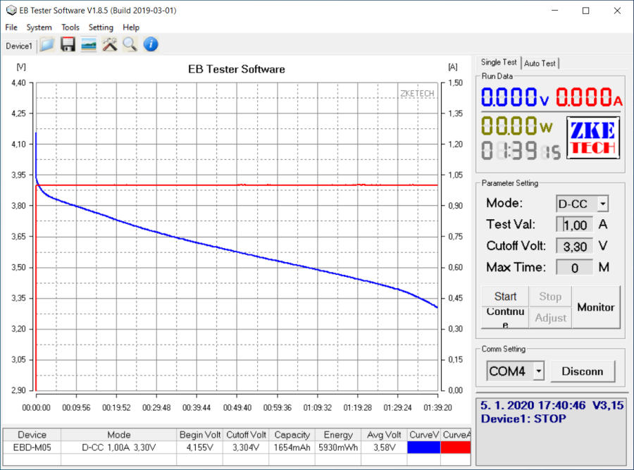

Prikladam slubovanu vybijaciu krivku k testovanej baterii.
