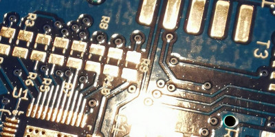

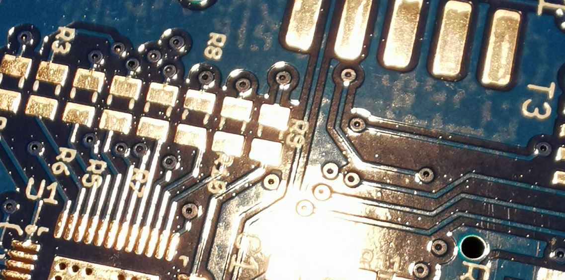

Mi ted prisly desky kde nanaseli masku pomoci sita a plasticka je, tady je video primo z vyroby https://youtu.be/ljOoGyCso8s?t=932
Maji dobre ceny za 4vrstve desky, 50x50mm vysla pri 10ks na cca 30Kc
To video stoji za zhlednuti cele, je tam pekne zobrazen proces vyroby DPS v te fabrice. Toto je hezky priklad otevrenosti zminene firmy a business planu zalozenem i na necem jinem nez paranoidnim utajovanim nejen vyrobnich postupu, ale i toho co vlastne budou delat, jak se i tady na foru obcas nekdo mylne domniva ze mu to k necemu pomuze. Nepomuze a tady je videt ze firma pekne jede i kdyz ukazali cely proces vyroby verejnosti.

Průmyslově se dělá nepájivka litím laminární clonou, pro malé objemy sítem na sítotisk bez motivu - pro homogenitu tloušťky vrstvy. Tepelné předvytvrzení a zasychání, následně osvit, vyvolání, dotvrzení v peci nebo UV. Na prototypy je nejvhodnější (ale taky drahá) nepájivka jako suchý rezist. Prokovy by měly být odmaskované, pokud nejsou vyplněny předem, příp. z odmaskované alespoň z jedné strany.
Nicméně nechápu hobbíky, co si pořád šmudlí desky na koleni - s levnou dopravou z čínského pool servisu to je za 10-12 dní vč. výroby, 10ks od motivu za cenu jednoho v pool servisu místních výrobců (ti ale umí i za 24hod a někteří v lepší jakosti, než čína.)

A teď už umím i tu blbou nepájivku. Kamarád mi to předvedl. Prázdné síto za 180 korun a gumová stěrka. Položíš destičku na ní síto i 1mm vejš, cmrndneš trochu nepájivky a mázneš stěrkou. Pokud potřebuješ obě strany foukneš teplou pistolí aby to rychle oschlo a stejně uděláš druhou stranu. Akce za 4 minuty hotová. Pak umeješ sejto ředidlem a uklidíš. Nepájivku necháš uschnout, exponuješ a vyvoláš a dáš upect do trouby . A to je vše. Pokud děláš i nepájivku, vrtá se až naposled.
Tak to je zajímavé.
Co máš prosím za masku? To asi nebude ta běžně dostupná čínská UV maska, že?
Díky.
