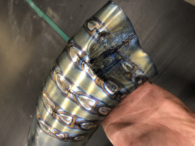

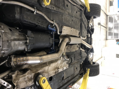

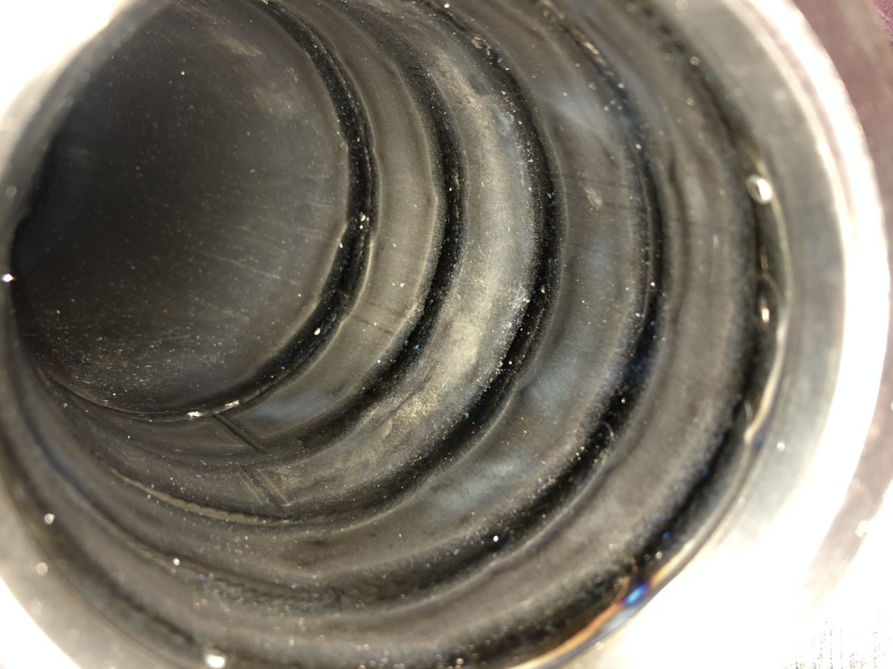

Výroba titanového výfuku na driftovací závoďák, velmi zajímavá zkušenost. :)

Trochu si rejpnu.
Kdybys tenhle obrázek s těma modrejma místama dal na svarforum, tak by ti řekli, že to máš špatně. Ty tam prej nesměj bejt. Já jsem se dostal ke kusu titanovýho plechu na otestování, jak se to svařuje. Šlo to krásně a byl jsem pyšnej, až do chvíle, než jsem dal obrázek, aby na to odborníci mrkli. Hezky mě sepsuli :)
Příspěvky: 23477
Příspěvek 12. 12. 2020, 10:35
Ted koukam ze to je titan, ano ty modry mista zkrehnou a umoznuji korozi. Vyzkouseno kdyz jsem vyrabel elektrody do elektrolyzeru. Musi se to dobre chranit argonem.

na takej starej hajtre kde to je namontovane je to jedno, neni to zabradlie v obchodaku

O těch náběhových barvách vím, delal jsem maximum aby nebyly, Argon 5.0 i dovnitr, Jumbo hubice s čočkou 35mm, na té trubce to má tendenci odtékat do pryc...asi by pomohlo použit trailing shield, ideálně to svářet v komoře :)
Zajímalo by mě jak skutečně (ne teoreticky, to jsem četl, videl,slyšel :) ) je ten spoj degradovaný pokud se na povrchu objeví ty náběhové barvy, znamená to příliš rychlý kontakt se vzduchem- jak moc to ten titan zoxiduje a poškodí. Výfuk už dostal pár ran o zeď a poloosou, koncovka byla pěkně zmuchlaná a dobitá, nic neprasklo. Jestli se to tedy projeví na mechanických nebo chemických vlastnostech, cyklické namáhání, tlakové aplikace...
Xener: zas tak starej krumpl to není :)

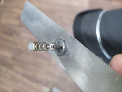

ja varil na 1mm plech 5mm srouby
kdyz jsem si nedal pozor tak to nabehlo do bravy a pote i pri velmi decentnim dotazeni to prasklo
bylo to ultra krehke
kdyz jsem si i pote dal pozor a dalsi dotahnul korektne tak to v tom miste bylo chemicky ovlivnene
pri moreni to udelalo neco jineho a pak na to nechytla spravne platina
kdyz uz i ta platina jaks taks drzela tak to odkorodovalo zezadu kde platina nebyla a neucastnilo se to reakce
ty kusy ktere byli svarene spravne tohle nikdy neudelali

Jakou čistotu argonu si používal?
Příspěvky: 23477
Příspěvek 12. 12. 2020, 1:00
Obyc. Neresil jsem
Michal-WeldPro
Příspěvky: 69
Registrován: 20. 5. 2016, 11:15
Příspěvek 12. 12. 2020, 1:08
Jestli právě tohle nebyl problém, určitě víc reaguje lázeň se zbytkovými plyny v argonu než chladnoucí svár a tepelně ovlivněná oblast za hubicí, budu muset sehnat ten trailing shield za hořák, rád bych to vyladil do perfektního výsledku bez náběhových barev :)

Co se řešilo v jednom vláknu na svarforu, tak údajně argon 4.6 je ve skutečnosti 4.8, a označením 4.6 se jen sichrujou, kdyby se jim tam dostal vzduch třeba z do mrtě vybrané láhve. Ovšem, pokud někdo nechá otevřenej ventil, tak to nebude vyhovovat ani tomu 4.6. :(
Příspěvky: 23477
Příspěvek 12. 12. 2020, 1:54
no u me to bylo jasne z duvodu ne cistoty plynu ale vedeni horaku, hubice atd...
to jsem identifikoval a pro priste napravil
mezi temi varkami byla ta jedna a ta sama lahev plynu
