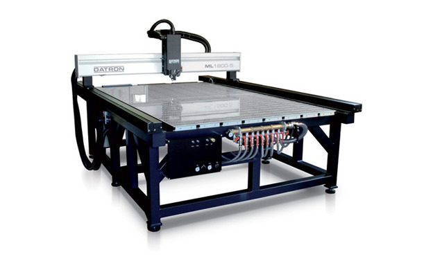

19. 11. 2019, 12:21
No když nejsou zkušenosti ani ty vizuální, tak je dobré se podívat, jak už bylo psáno, kterak to řeší profíci...
Obrázek
To je stůl cca stejných rozměrů viz. https://www.datrontechnology.cz/cnc-str ... i/ml-1600/
Či hobící https://robocnc.cz/cnc/cnc-2-0/fotogalerie/
Potřebuji vyšší Z? OK tak co to otočit vzhůru nahama na gantry...

1. pokud by to Z mělo být tak vysoké jen z důvodu toho že tam bude upnuta skříň, nejsem teda truhlář, ale napadlo mne že finální výrobek se sestavuje až na konec a najdříve se ty díly-prkna frézují, nebo je to v tomto případě jinak?
2. pokud je tazatel neznalý v oboru, možná by bylo vhodné aby se poptal po ochotném kolegovi odsud z fora v okolí Olomouce a pokecal u mašiny a kafe, možná to bude přínosnější :wink:
