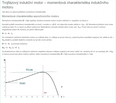

Momentová charakteristika Asynchronního Motoru s kotvou na krátko je dost specifická, nicméně příkon motoru je v zapojení do hvězdy do té samé zásuvky oproti trojúhelníku třetinový. Proto zmíněno v dalších příspěvcích je potřeba myslet i na zátěž motoru aby bylo možné jej vůbec rozeběhnout
Obrázek je z https://eluc.kr-olomoucky.cz/verejne/lekce/780
Charakteristika 3fázového asynchronního motoru
