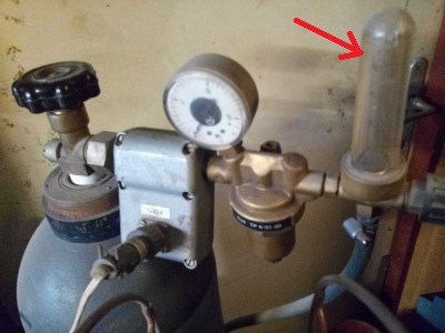

kiko01 píše: 11. 12. 2019, 10:44 Na 1mm drot by malo stacit aj 5-6L/min uplne v pohode, ak tam nemas velky prievan a velky horak sanozrejme :) u tigu na ocele tiez tak, a na hlinik davam cca od 8L - je to nachylne na porovitost takze musi byt viac...
Tak nějak, mám nahozenej malej hořák, (15) a mám na něm rohovku , správně se to jmenuje kónická hubice. https://www.vseprosvarovani.cz/plynova- ... nicka-p517 funguje perfektně. Roztavil jsem ji jen jednou, se mě nechtělo nahazovat vodníka :D

A zvaras nejake spinave plechy? Mastne? Pokial je ciste zelezo a este napr otryskane alebo dc01 ale odmastnena tak by mohli stacit aj 3-4 litre/min - to ti velka flasa flasa vydrzi fakt dlho...
Příspěvky: 2755
12. 12. 2019, 8:45
Je tam spirála kolem trubky... Tyhle hodiny mám na svářečce. Topí to dobře. Zespodu je šroubek. Je tam bimetal jako v žehličce.
Ještě taková technická. Moc tomu prutokomeru nevěřím. Lepší je na hubici...
Venku to nepouzivam, jedině oblouk svarecku. Stačí malý průvan a už to nevaří...

Přesně tak, předehřev se spirálou kolem trubky, ochrana proti přehřátí bimetalovým termostatem. U WLSP315 bylo ještě dvoustupňové napájení. V době přestávky se předehřev napájel sníženým napětím - 24V, při svařování pak napětím 42V. Přepínání zajišťovaly pomocné kontakty na silovém stykači, který spínal svařovací trafo.

stanik84 píše: 12. 12. 2019, 8:45 ... Tyhle hodiny mám na svářečce....
Mám také isté hodiny a na nich prasknutý obal prietokomeru. Kde by som kúpil ten náhradný priesvitný vonkajší kryt toho prietokomeru?

shaolin píše: 12. 12. 2019, 10:21
Na googel? 2vteřiny😀https://www.svarecky-obchod.cz/prisluse ... pcQAvD_BwE

Díki. To názvoslovie som sa naučil až v tomto vlákne... takže bolo ťažké sa pýtať googla :)
