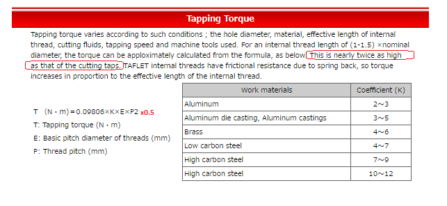

Ahojky,
víte prosím zda existuje nějaký siloměř pro ruční vratidlo? O co mi jde? Chtěl bych zjistit, jakým momentem řežu ručně závity. Nemám takový cit a neumím si to představit. Vím, že jsou momemntové klíče v podobě mezikusu do gola sady a něco takového ale se čtvercovým ořechem (pro růzmné závitníky) by byl ideáln.
Není to nějak zásadní problém, ale rád bych viděl, kde dělám chybu a kolik že je toěch 15-20-30Nm. Zkoušel jsem to s obyčejným momentovým klíčem, ale ten zase má jen jednostranou páku a t o není vhodné.
Kdymby jste věděi o něčem podobném, prosím o tipy.
Díky

Ja to resim timto zavitnikovym sklicidlem TengTools, to ma standartni gola 1/4" vystup na ktery torquemeter uz lehko pripojim.
M3-M8 eBay resp. M3-M8 v CR
M5-M12 eBay resp. M5-M12 v CR
(Tyto jsou slusne, bacha na lacine napodobeniny, ty stoji za pendrek.)

A existuje nejaká tabuľka max momentu pre závitníky?

Mylan píše: 26. 4. 2020, 9:25 A existuje nejaká tabuľka max momentu pre závitníky?
To asi tazko, rozne vybrusy a rozne materialy maju vzdy iny rezny odpor, ked křupne tak vies ze to bolo moc :)

existují momentové hlavičky a u nich je pro každý 4hran nastavený nějaký moment jehož hodnota je asi i někde v manuálu napsaná.. ještě se mi nestalo, že bych zlomil závitník v takovéto hlavičce.. když třeba zajedeš závitníkem na dno slepé díry tak ta spojka proklouzne a závitník stojí, u normální hlavičky to křupne.. když je otupený závitník nebo ho nenamažeš tak to taky proklouzne.. tak bys mohl vyjít třeba z takovýchto hodnot momentů..

Mylan> Mam pro sve potreby ulozeny vztah pro nominalni potrebne momenty strojniho zavitovani tvarenim, viz obr..
Pro rezani je hodnota priblizne polovicni. Pro rucni rezani prip. velmi nizke rychlosti mi vychazi hodnoty jeste cca o 30% nizsi, pokud je vse v poradku.
Od toho se da dobre odpichnout.
Zdroj http://www.tanoi-mfg.co.jp/us/taflet/main.html
