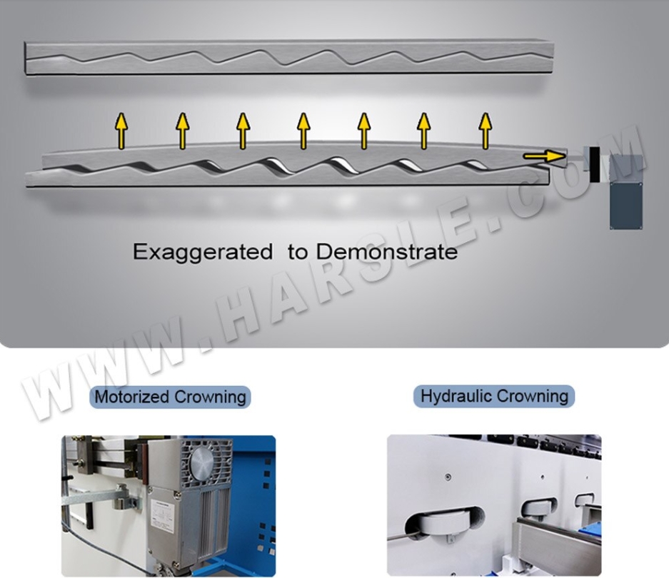

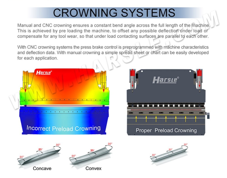

pri ohýbaní dlhých dielov sa materiál neohýba rovnomerne. vplyvom tvárniacich síl sa deformuje celý rám stroja a v strede je plech ohnutý menej ako na krajoch. na kompenzáciu tohoto vymysleli "bombírung". spodný stôl sa vopred zdeformuje (ručne, elektricky, hydraulicky - podľa stroja) tak, aby vytvoril kopec. veľkosť deformácie sa určuje zo sily ohybu. v lepších prípadoch to vypočíta systém, alebo sa ide odhadom na základe skúseností.
tento kopec pôsobí proti deformácii rámu stroja a v ideálnom prípade je ohyb v celej dĺžke konštantný.

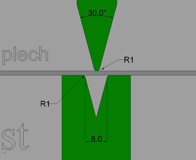

- Přílohy
- pohyb-det.jpg (11.91 KiB) Zobrazeno 3395 x
Jak změří ten úhel?prochaska píše: ↑20. 12. 2019, 10:41Třeba TruBend má měření skutečného úhlu ohybu a přesně tohle umí, po ohnutí se vrátí aby změřil odpružení a doohne to načisto s přesností lepší než 20'. Když mám zkalibrované tabulky korekcí délky ohybů pro konkrétní plech, tak se s tím dají dělat na první dobrou docela slušné skládačky
pochopil bych, že třeba z nárůstů tlaku v hydraulice dokáží určit bod dotyku
vlastně ano, pokud systém zná tvar nástroje a tloušťku plechu, polohu beranu a dokáže určit body dotyku, tak asi má dost informací aby to z geometrického hlediska šlo spočítat
při představě, že mašina co dokáže ohnout třeba 3m tabuli 6mm plechu pozná z nějakého diferenciálu tlaku že se dotknula 1cm širokého proužku 1mm plechu mi trochu padá čelist
ono je ale taky otázka, jestli výše popsané umí v celém rozsahu tlouštěk a délek ohybu atd

Má tam na to mechanické doteky. Nevím ale přesně jakým postupem se to měří, jenom jsem to viděl v provozu, sám bohužel ohraňovák nemám. Měří se to na celkem krátké záměrné délce, prakticky o šířce prizmatu, takovými "jazýčky" které jsou zabudované do jednoho dílu prizma. Ale funguje to dobře.testone píše: ↑21. 12. 2019, 8:29Jak změří ten úhel?prochaska píše: ↑20. 12. 2019, 10:41Třeba TruBend má měření skutečného úhlu ohybu a přesně tohle umí, po ohnutí se vrátí aby změřil odpružení a doohne to načisto s přesností lepší než 20'. Když mám zkalibrované tabulky korekcí délky ohybů pro konkrétní plech, tak se s tím dají dělat na první dobrou docela slušné skládačky
