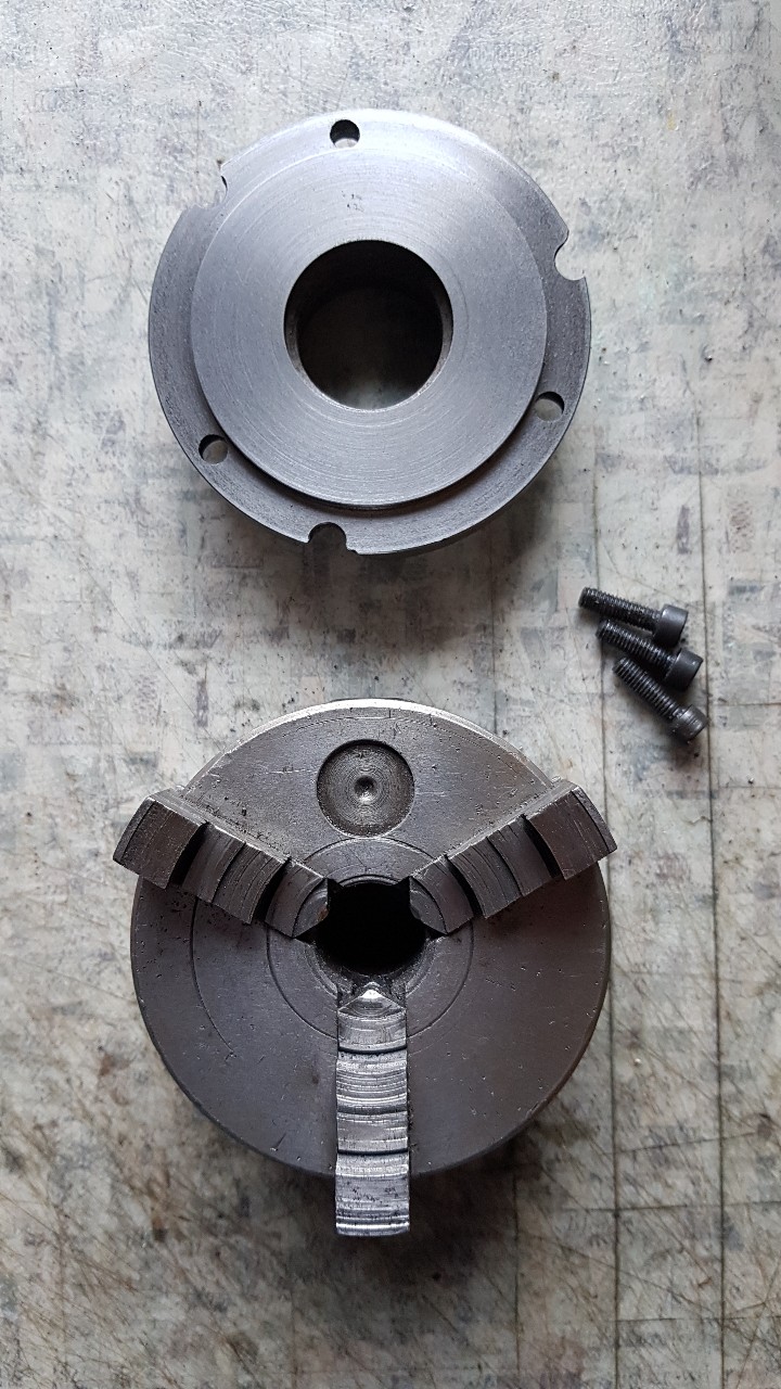

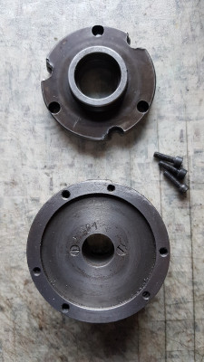

Toto (100mm univerzála, se kterou jsem to koupil) je TOS, že?
Chci poptat nové pakny, stávající jsou v dost žalostném stavu (opačné jsou na tom ještě hůře).
Dík, T.
Dík, T.

rovnou to zahoď a kup si celou novou univerzálku
www.tos.cz
bacha typy IUS a IUG se liší upínacími rozměry na mezidesku
www.tos.cz

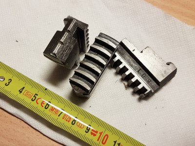

Ta fotka je naprosto k ničemu, protože na ní není vidět, jaký pakny v ní jsou - jestli starý, nebo nový.
Musíš to vyfotit celý z boku a nebo samotný čelisti ze ZADU.

jinak podle mě je (viz fotky) ta univerzálka totálně KO - použitelná buď jako hrubovací a nebo jako stojan na vánoční stromek (bonsaj
- musí být malý - je to stovka)

to číslo 801 je s největší pravděpodobností výrobní číslo konkrétního kusu
fotky zezadu chtěl milan684 pravděpodobně proto, aby zjistil zda to není ten typ univerzálky co Tos vyráběl do cca 60. let (??)
zuby paken co jdou do závitu mají u toho starého typu tvar soudků, tady jsou to půlměsíčky, tj. je to ten novější typ
ten starý měl otáčecí čelisti, to je dnes nesehnatelné
jestli budeš kupovat jiný pakny, vem si sebou šupléru nebo nejlíp tu hlavu
co mi prošlo rukama, tak každý výrobce má o fous jinak široké drážky a tak
vím psal jsi o obrácených paknách, z toho vyplývá že nejsou otáčecí, ale jistota je jistota....

je to ten nový typ (nemá ty úzké otáčecí čelisti), takže čelisti normálně jdou koupit. To číslo 801 je číslo té konkrétní sady paken - všechny tři (čtyři) MUSÍ mít vždy stejné číslo.Thomeeque píše: ↑22. 3. 2020, 11:47 Díky všem!
Úplně KO není, když jsem srovnal přírubu a zapiloval nerovnosti, docela dobře mi posloužila s prvotní úpravou tumlíkova polotovaru. Ale rozumím, nebudu do ní investovat příliš, zkusím maníka z bazoše. A tedy TOS to je, jo?
Dík, T.
PS: To číslo 801 je na obojím, ale nic se mi k němu nepovedlo najít - věděl by o něm někdo něco bližšího, prosím?
Jinak přesnost dělá všechno - ale obvykle se na tom nejvíc projevuje opotřebení šnekovice - jaká je, tak to bude upínat.
Pokud je mizerná ta šnekovice (popř ten průměr v tělese), tak držet to bude dobře, šmajdat (nedefinovatelně) vždy, ikdyby sis koupil nové pakny.
Moje zkušenost je, že obvykle vydrží vlastní univerzálka (80) tak dvoje až patery čelisti - ovšem pouze pokud je obsluha pečlivá a o sklíčidlo se náležitě stará.
Tohle podle fotek (jak je otřískané a ohlodané - šnekovici nevidím) vypadá, jako by ho používala rota vojáků a ne na soustruhu.

podle fotek je to z Svitav na 99,9% - buržoazní to fakt není a to dederonský vypadá (pakny zezadu) jinak - stoupání tý šnekovice je u něj menší - takže těch zubů je víc a jsou tenčí.testone píše: ↑22. 3. 2020, 12:34 to číslo 801 je s největší pravděpodobností výrobní číslo konkrétního kusu

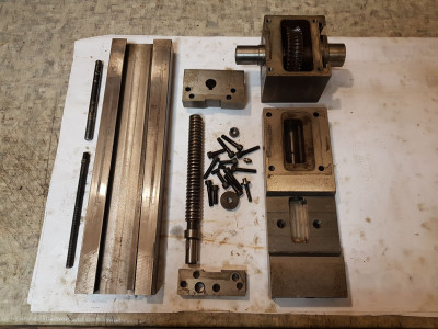

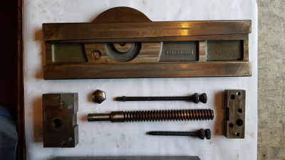

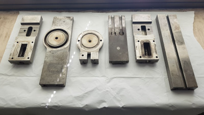

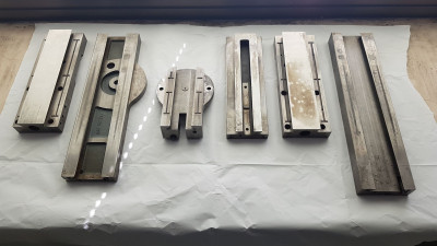

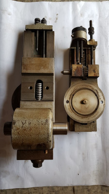

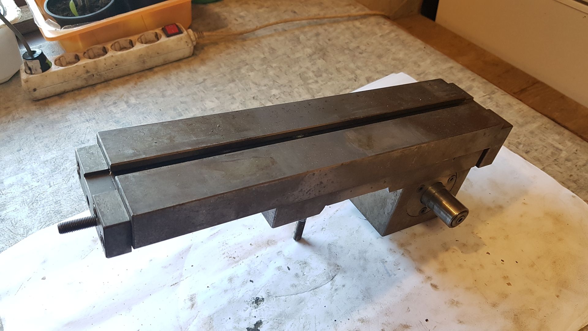

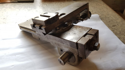

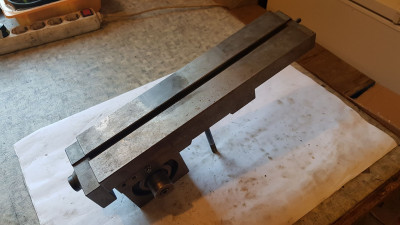

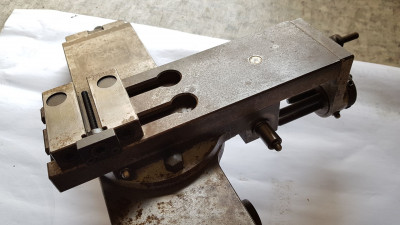

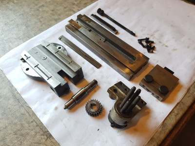

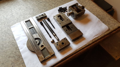

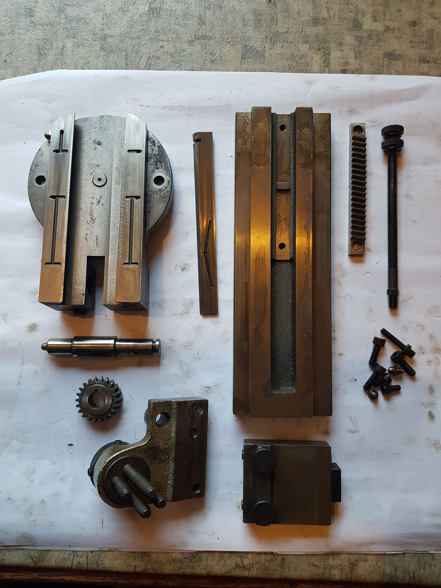

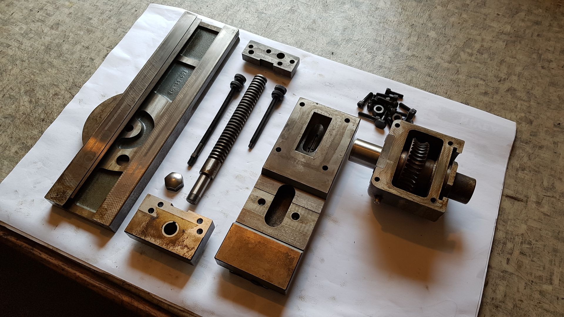

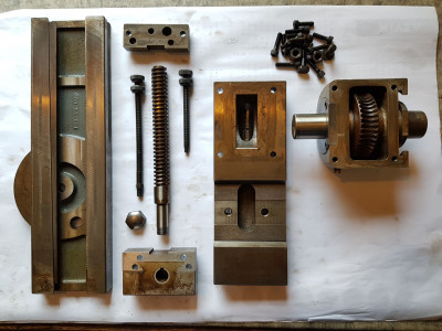

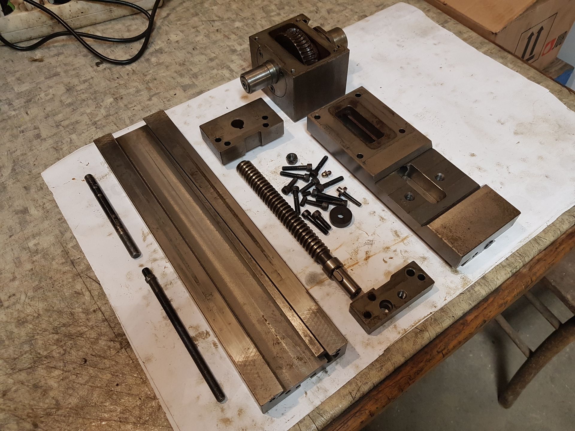

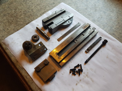

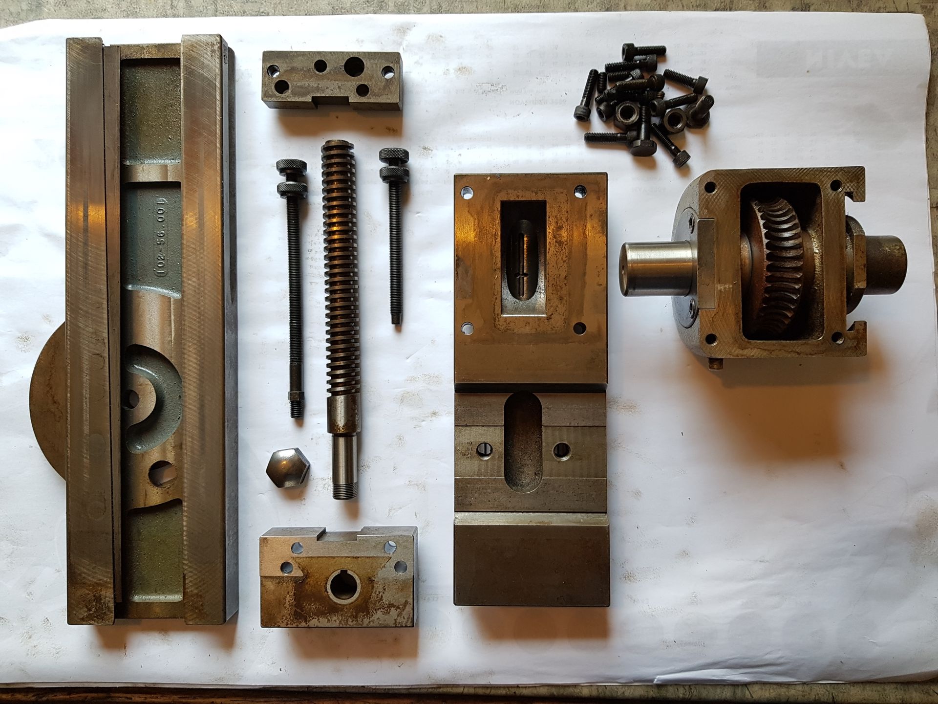

Tudo sobotu jsem strávil revizí obou pákových suportů, které jsem k soustruhu dostal navrch.
Dvouosý:
Jednoosý:
Mám k tomu i samotné páky a nějaké držáky, tím jsem se teď ale nezabýval. Nemá to žádnou značku, nevím, jestli je to Schaublin, Habegger nebo nějaký jiný "kompatibilní" výrobce, ale působí to velice solidně a přes lehkou zašlost i velmi zachovale. V plánu je CNC konverze všech posuvů do tří os pro jednoduché CNC soustružení a lehké frézování. Revize mne velmi potěšila, vypadá to, že bych konverzi mohl zvládnou bez nutnosti jakýchkoliv nevratných změn na stávajících dílech

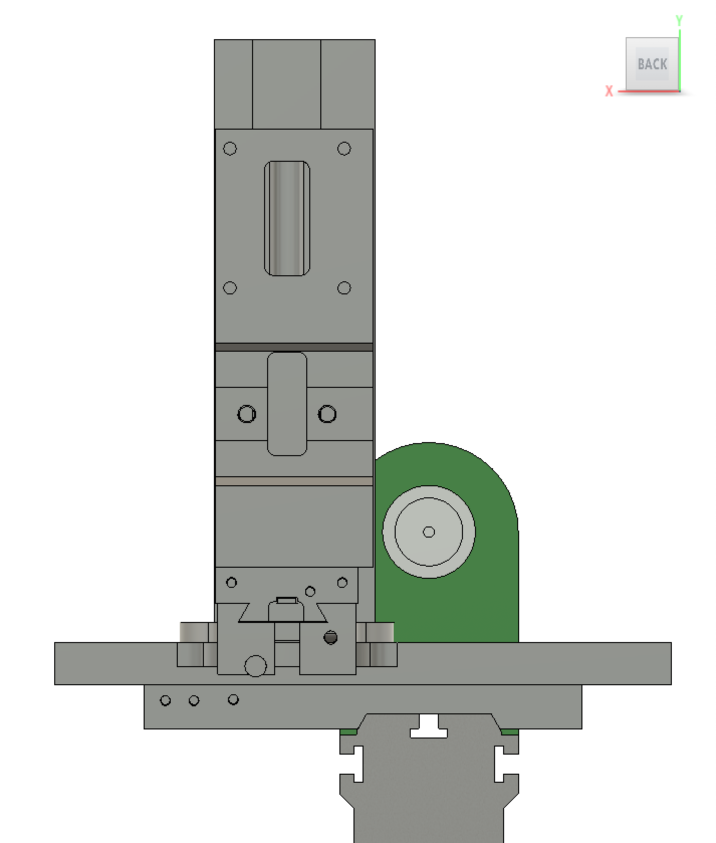

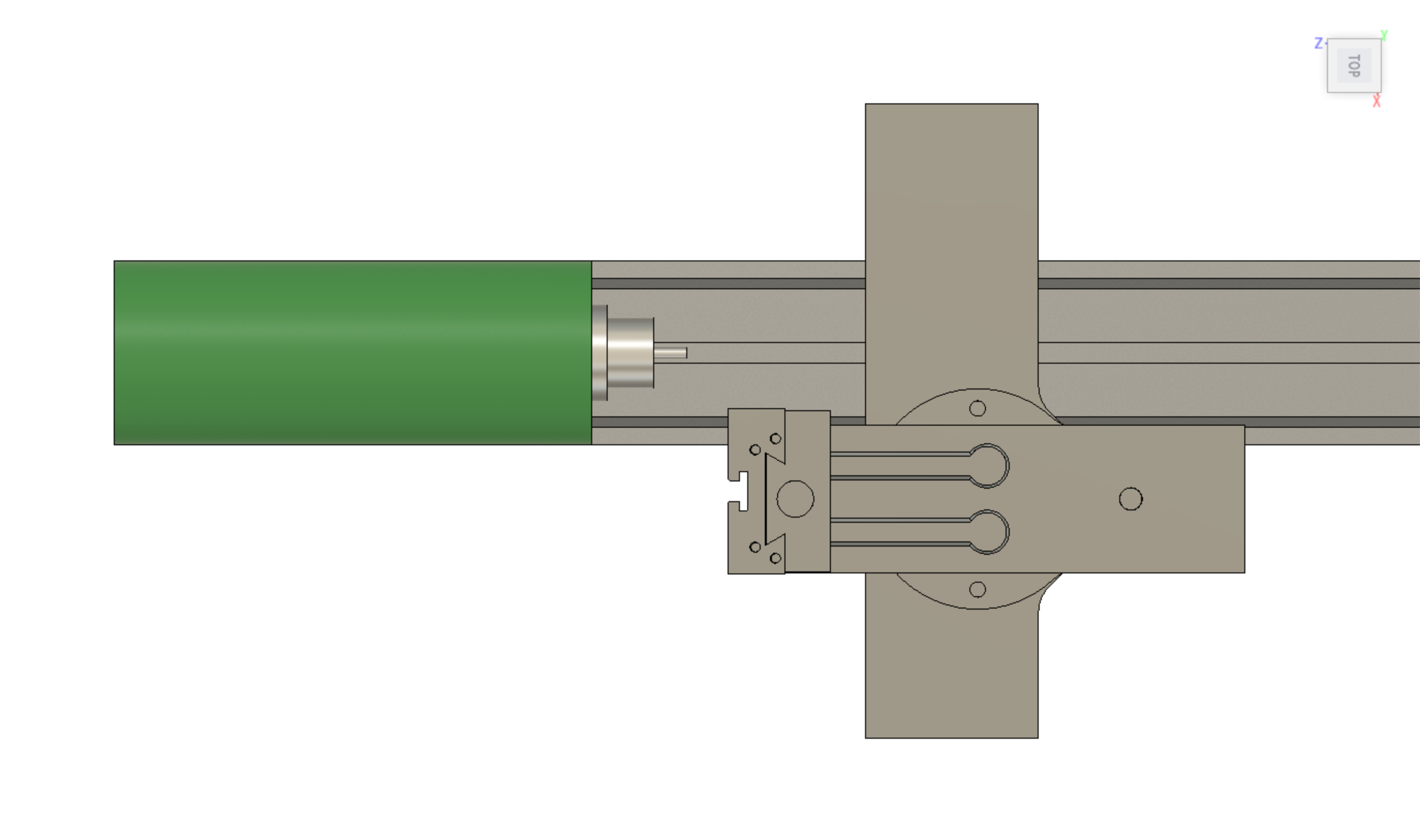

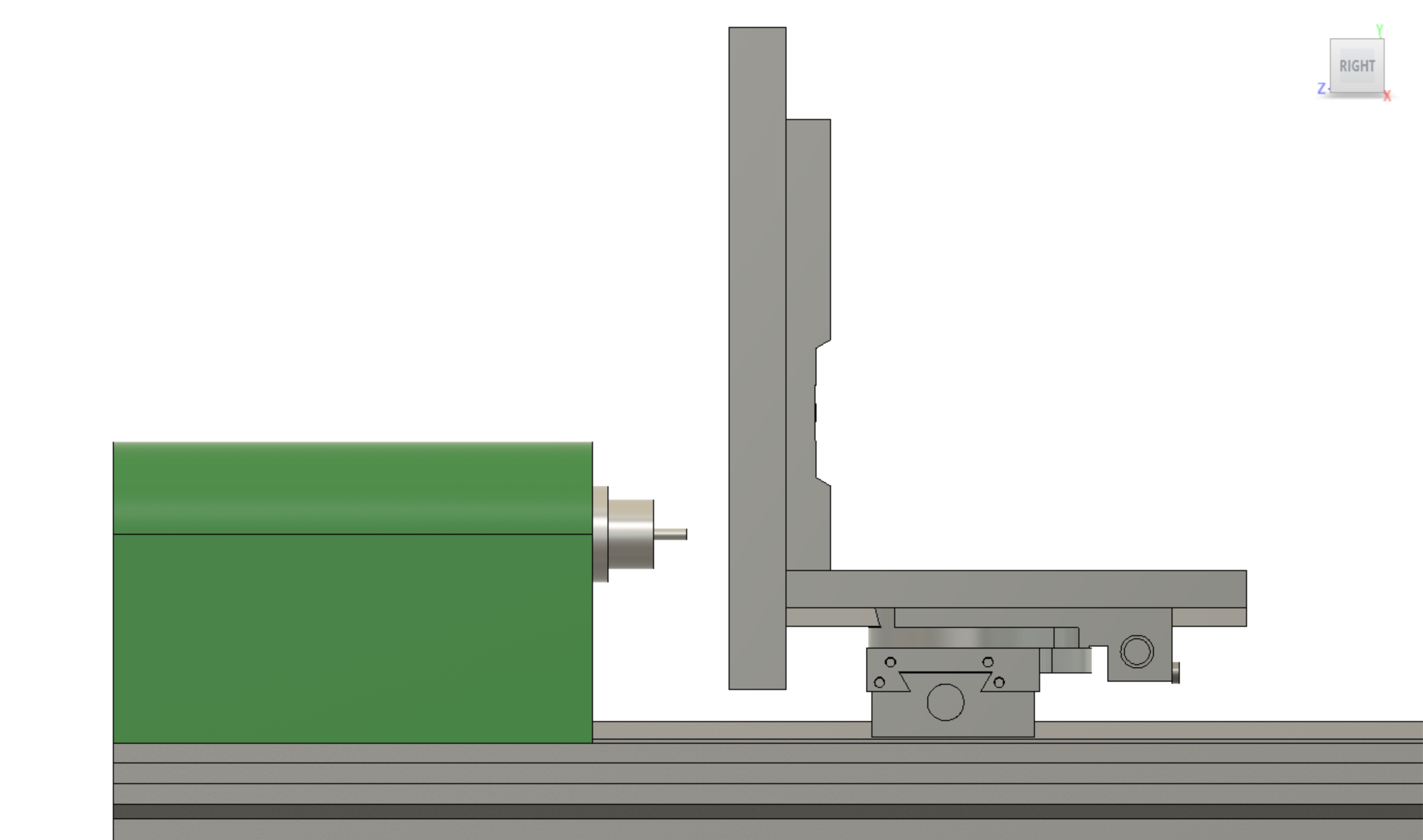

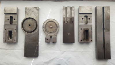

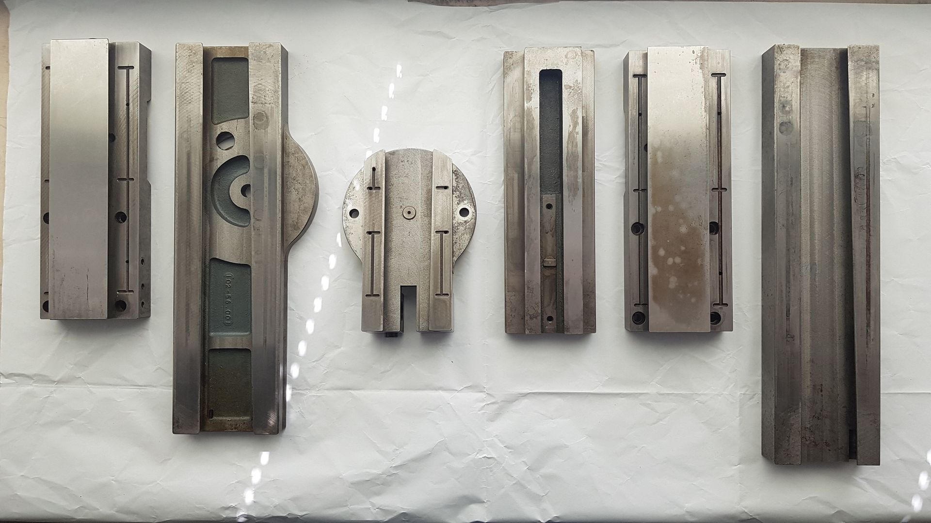

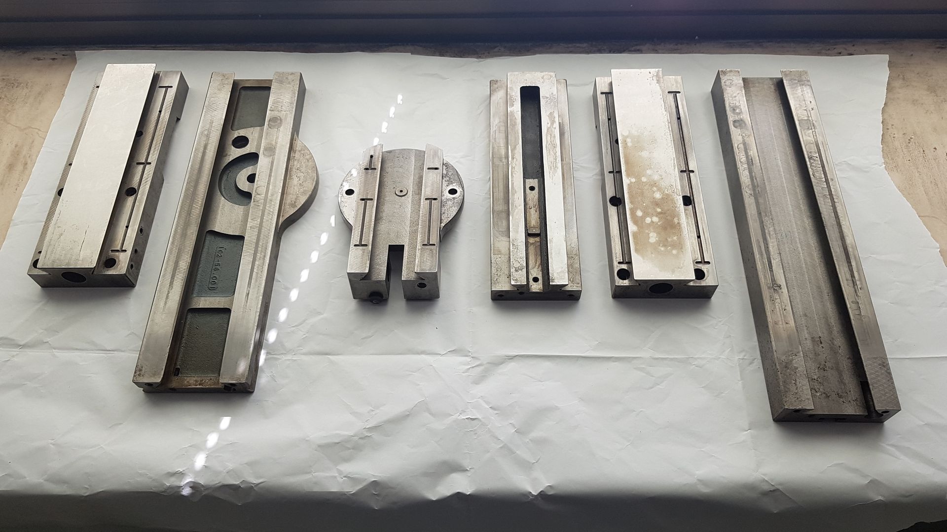

Čímž se dostáváme k neděli, kdy jsem zkreslil všech šest (resp. pět, dva díly jsou téměř identické, prozatím švindluji s kopií) klíčových dílů do 3D modelu:
Úplně první nástřel sestavy pro frézování (rozjezdy 100x100*x80, všechny osy jsou ve středních polohách):
Nevím, jestli je to takto schůdné, v X je to dost mimo osu vřetena, Y posuv váží už teď 10kg, což je možná na suport pod ním trochu moc (na druhou stranu Z-kem nebude asi třeba vyjíždět tolik). Originální frézovací přípravek váží 7kg. Další možnost je tento posuv umístít na lože (coby Z) a použít jiné vřeteno atp., zatím je to hodně v plenkách. Začnu každopádně "podélným" posuvem, ten mne pálí nejvíce.
* Ještě to bude potřeba někde zvednout, aby mi Y nenaráželo do lože.

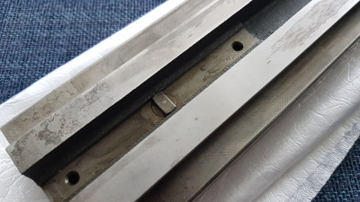

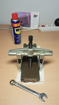

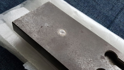

Rád bych vyndal tento pin (zámek ozubeného hřebenu), dost tam překáží budoucímu šroubu (resp. je tam s ním hodně těsno, bez něj to bude úplně jiné kafe). Je tam asi nalisovaný. Tuší prosím někdo, z které strany bych měl tlačit?
Díky, T.
EDIT: Tak takhle (díky příteli na telefonu
), šlo to jak po másle
Díky, T.

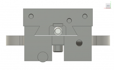

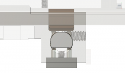

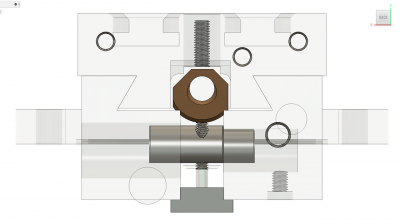

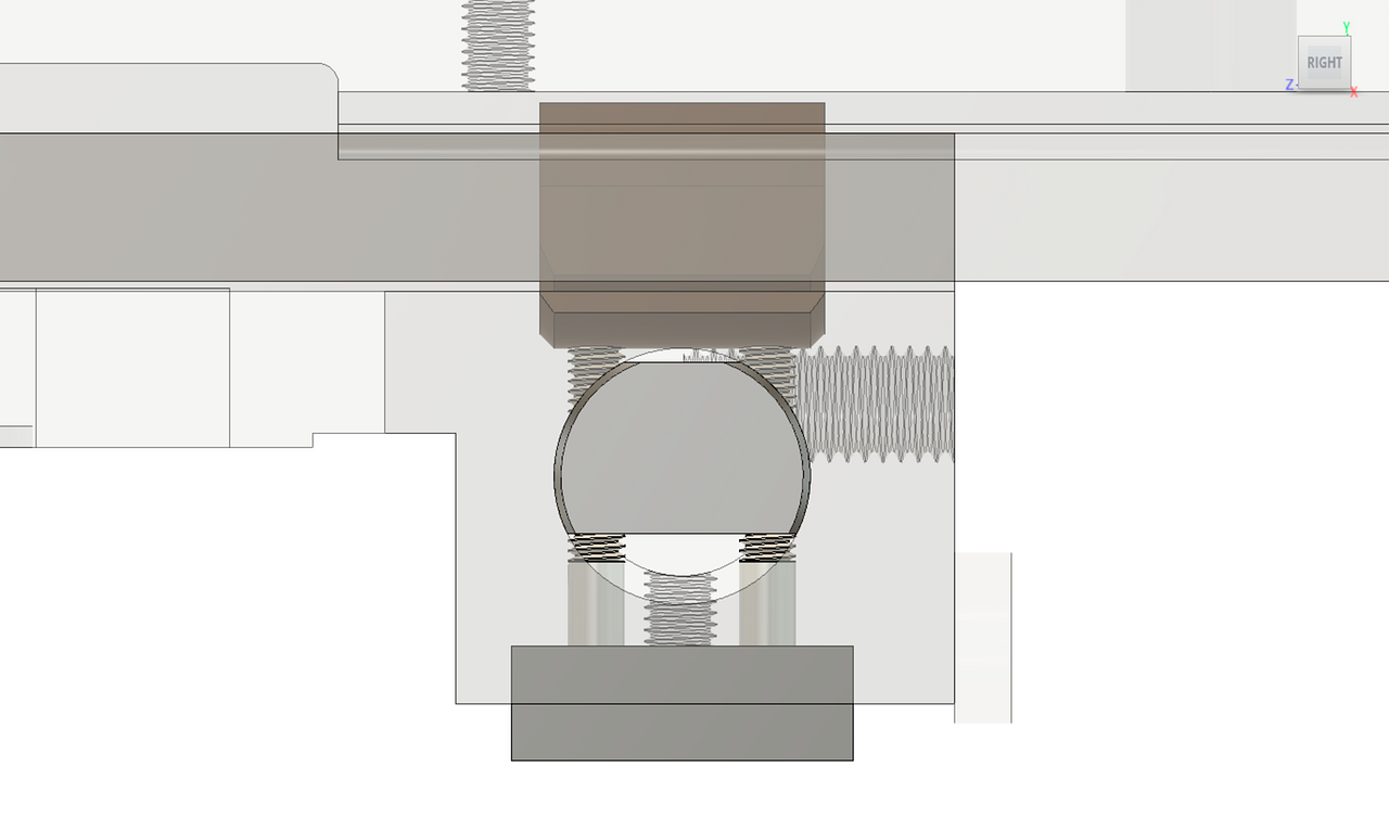

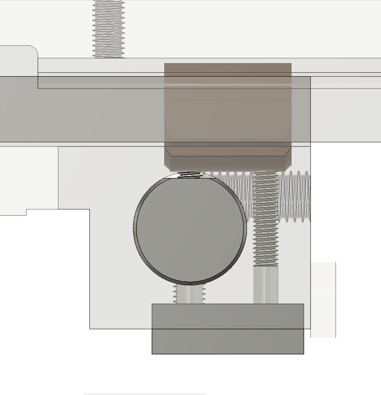

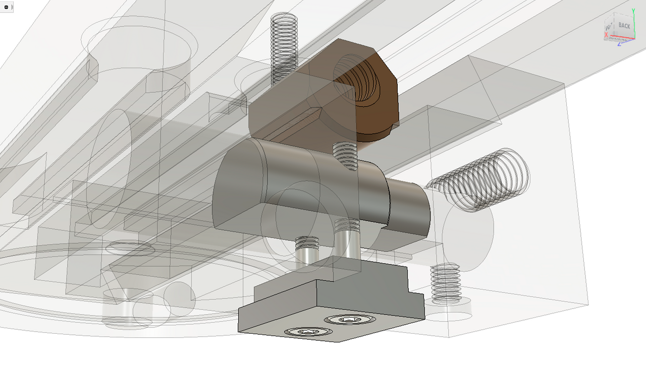

Ahoj! Řeším matici podélného posuvu, jako polotovar bych zvládl koupit bronzovou ø22mm, l=20mm (Tr10x2). Jak jsem psal, originální díly nechci nijak upravovat, vymyslel jsem vzhledem k svým výrobním možnostem toto uchycení:
Tj. matice by byla stažena k základně přes hrany dvěma M4 a "osa", kterou šrouby prochází, by to jistila axiálně (pod hlavičky šroubů bych dal asi vějířové podložky). Je to řešení (hlavně nevím, co ty šrouby v matici)? Nemám s bronzem mnoho zkušeností.
Případně zvažuji výrobně jednoduší variantu:
Díky, T.
Díky, T.
