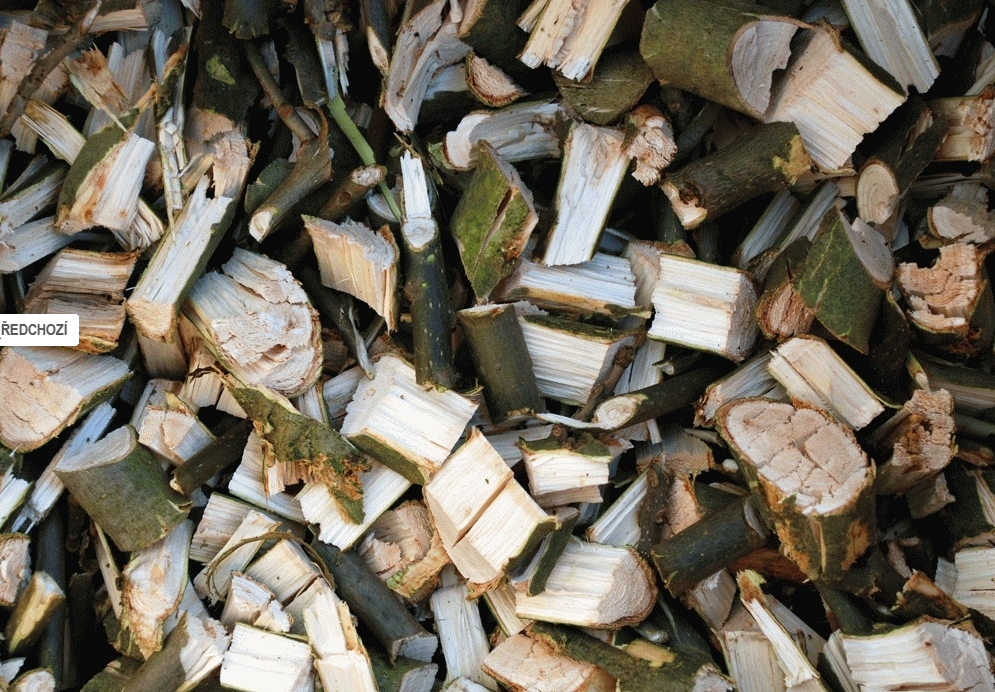

Mex píše: ↑28. 12. 2019, 10:15
Nepříjemné je to info o nepoužitelnosti štěpky.
Takže pro případné zužitkování různého drobného odpadu (tenké větve) by to místo štěpky asi chtělo nějaký lis na brikety.
Trochu jsem to nepochopil to, že "špalíkovač je docela investice".
Tak mi není jasné, jestli pod pojmem "špalík" myslíme to samé. Tj. poleno nebo rozštípnuté poleno,
Terminologie asi není jednotná.
Kusové dřevo je to co zpracuješ pilou / sekerou / štípačem. Tedy polena, polínka.
Špalíky jsou "nasříhané" kousky větví, tenčích kmínků atd. Velikost někde mezi jablkem a vlašským ořechem. viz. obr.
Štěpka je od velikosti toho vlašského ořechu dolu.
Slušná špalíkovačka /// špalíkovač ??? /// stojí tak od 20k výše. Na nějaký jarní úklid zahrady se je asi vyplatí půjčit. Automatické přikládání špalíků je asi v rámci domácnosti technicky neřešitelné. Bylo by to brutálně robusní.
Štěpkování sice sežere víc energie při zpracování dřevní hmoty, ale umožňuje automatické přikládání a velkokapacitní zásobníky realizovat i v rámci domácnosti. Dává smysl jako hlavní topný systém.

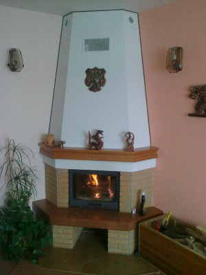

V roce 2005 jsem postavil krb jako doplněk k ústřednímu topení, použil jsem krbovou vložku Blanzek 600 o výkonu 8 kW. Na kouřovod jsem dal půlmetrový kus s žebrováním. Dům má tři podlaží (suterén, přízemí a patro). Rozměry domu cca 11x8 m, řadovka. Krb je v přízemí (ve vstupní hale), celé přízemí je jedna velká propojená místnost, schody do patra jsou otevřené. Do obýváku je z vnitřní obestavby prosekaný průduch o rozměrech cca 30x20 cm. Na tomto průduchu nesmí být v topné sezóně mřížka, jinak to k vytopení vedlejší místnosti nestačí, i když je to otevřený prostor. Do dvou horních místností vedou teplovzdušné rozvody bez nucené ventilace (spiro hadice 125cm). Zbytek patra je vytápěný přes schodiště. První rok se topilo v součinnosti s plynovým ústředním topením, další roky se topí pouze krbem, na přízemí a patro to stačí. Externí přívod vzduchu je nachystaný, ale není zapojený, dům je velký a tak je potřebný vzduch nasávaný kde se dá.
Před stavbou krbu byly velké problémy s kondenzací vody na oknech, dnes žádné problémy nejsou, špatný vzduch z domu je spalován krbem a krb tak slouží jako "rekuperace" vzduchu. Nevím, jestli by po doplnění externího přívodu vzduchu ke krbu problémy s kondenzací znovu nezačaly, protože krb by spaloval primárně externí vzduch.
Topí se smrkovým dřevem, když teploty klesnou pod cca -10°C začíná se přidávat dubové. Dubové dřevo beru z místní firmy, kde vyrábí spárovky a prodávají zbytky - špalíky 5x5 cm o různých délkách.
