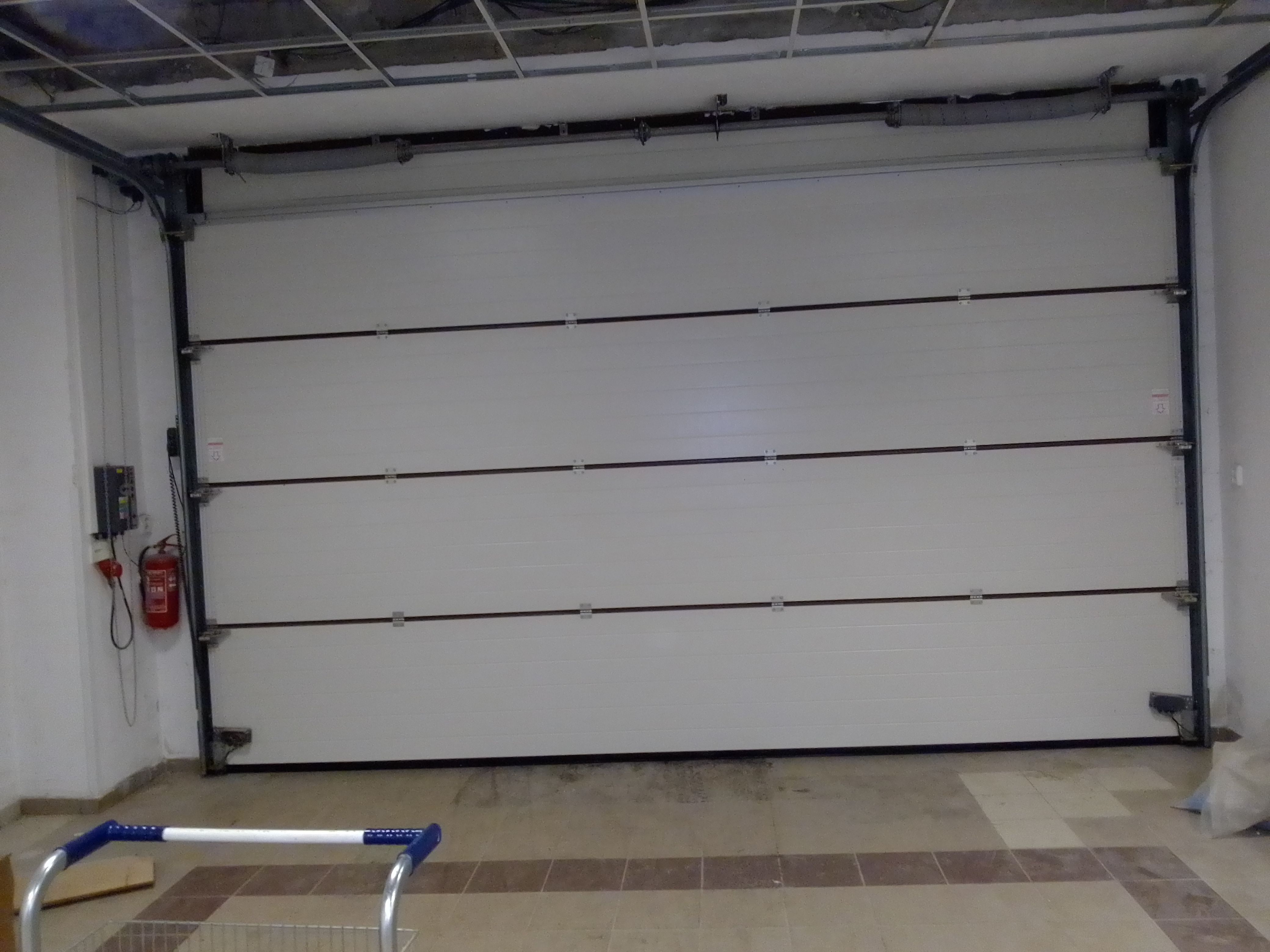

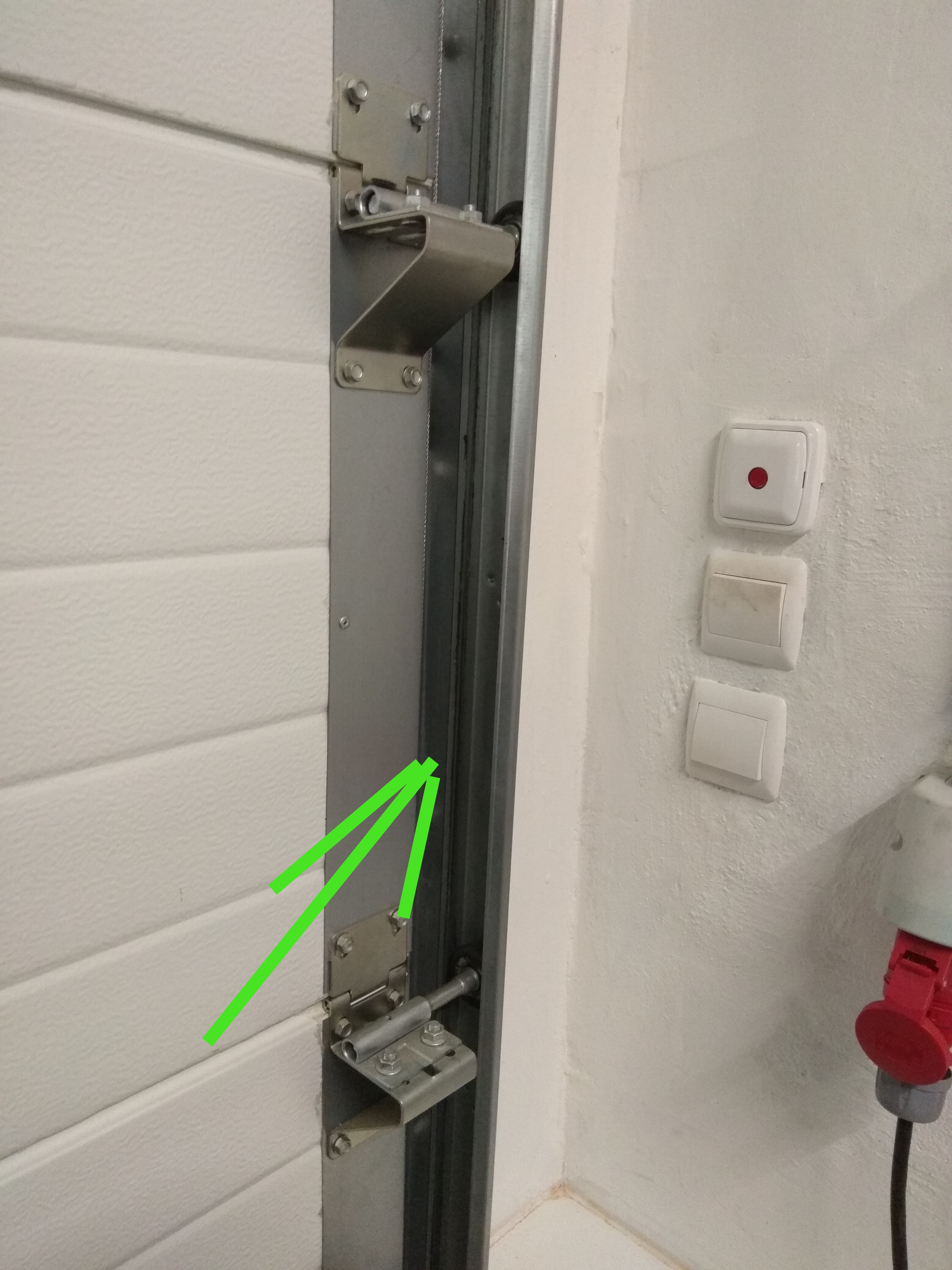

Sedím tady koukám na vrata a už asi po páté si čtu cos psal o tom polystyrenu a fakt to nechápu...
Jako nacpat ten do rohů za ty šíny? Tam to ale netahne.
Vyrezat díry na panty? Já mám panty ale na sekcích.
Fotka ještě s šipkou kde cítím zimu.

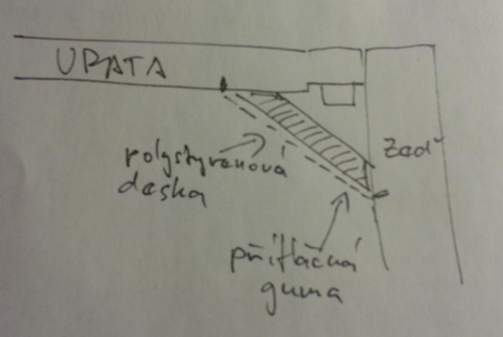

9. 1. 2020, 6:29
No, do toho rohu.
Představ si že bys byl obr a měl obří plastelínu. Tak by sis udělal váleček z té plastelíny a natlačil ji do toho rohu. Když bys ji pak vyndal tak bys měl otisk, jako protikus proti těm pantům co spojují sekce a další věci. Jako když zubař dělá otisk na korunky.
Ale protože nejseš obr a chceš to mít s polystyrénu a ne z plastelíny, tak bude třeba ta místa oměřit a horkým nožem do toho polystyrénu udělat zahloubení tam, kde jsou ty panty a další vyčnívající věci.
Pro zjednodušení by možná stačilo udělat jen šikmo zkosenou desku a dát ji přes roh.

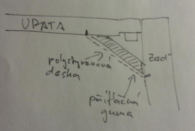

Nějak takhle:

Aha, chápu. Jen tohle by se dalo použít v případě, že by se vrata neotvirala vůbec. Ale zajímavý nápad.

Jasně. Psal jsi, že to otevíráš minimálně.
Právě proto upevnění přes gumu na nějakých háčcích. Takže sundat a nandat to tam by byla akce maximálně na minutu.
