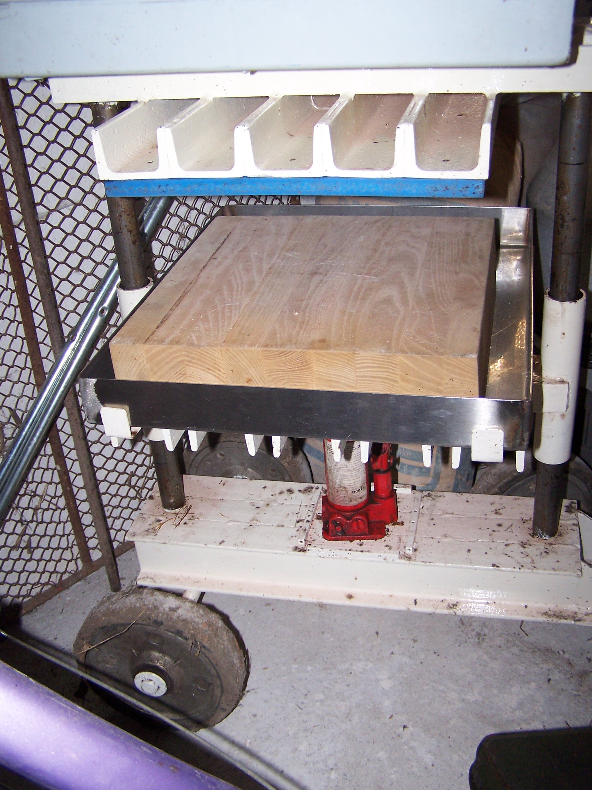

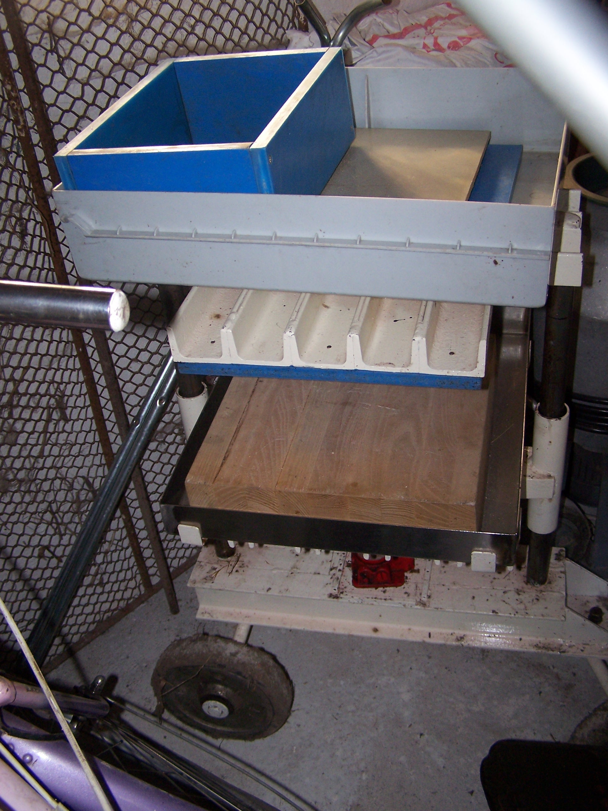

Tak tady jsou nějaké fotky. Je to fakt jednoduché. Omlouvám se za kvalitu, bylo to foceno v dost stísněném prostoru.

Děkuju za fotky.
Můžu se ještě zeptat, jaký konkrétní hever (nosnost a zdvih) tam je? Našel jsem něco takového: http://www.autofashion.cz/zbozi/produkt ... 25-mm.html s tím, že tam jsou různé nosnosti.
Ještě sehnat někoho, kdo mi posvařuje ten rám, protože trafosfářečkou se mi to fakt dělat nechce. :)

Myslím že je tam přesně takový hever asi 2t, ale ještě na to kouknu. Celé je to vařené trafosvářečkou a šlo to docela rychle :wink:
Když budeš chtít ještě nějaké fotky, dej vědět. Vytlačil bych to ven a nafotil.
