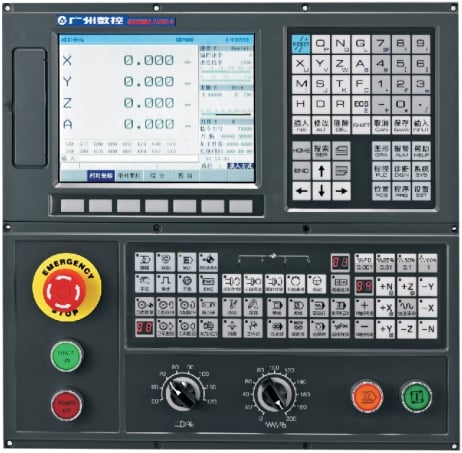

Neměl jsem na mysli přesně tento model - panel
Myslel jsem spíš návod na výrobu zapojení vlastního panelu použitím obvodu klavesnice namapování tlačítek do linuxcnc a tak :D
Myslím že tohle je největší slabina linuxcnc
Nikde jsem nic podobného neviděl aby mohl vzniknout třeba takový panel co používá GSK ale na Linixcnc
Jinak tam máme všichni nabastlenou klavesnici z PC

Proto by se mi líbilo udělat USB rozhraní DPS se všemi tlačítky třeba jeden na výšku jeden na ležato a každí by si osadil jen ty co by chtěl a používá :D
A přední panel už je věcí - vkusu každého soudruha jaké tlačítka má podle toho by frézoval
Nebo je to nerealizovatelné???
