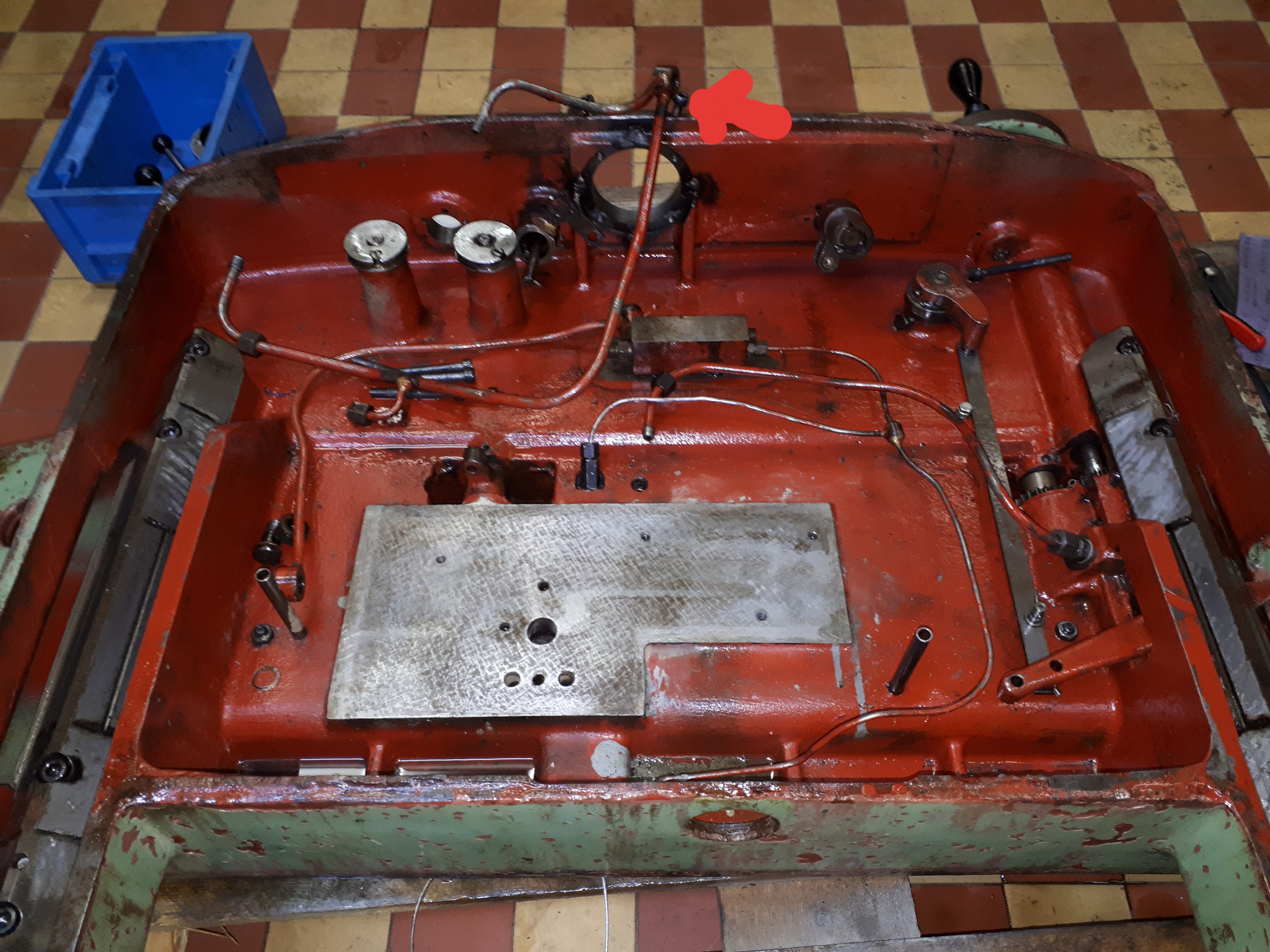

BPH20 chybějí trubka u hydrauliky
- Příspěvky: 1012
- Registrován: 15. 11. 2009, 2:17
Jo super. Přemýšlím že bych to tak udělal, ale ty máš trochu jinak řešený rozvaděč, tak netuším zda to bude to pravé.
Ach jo proč musím mít zase já nějaký atip co nikdo jiný.
Je to zajímavý oříšek. Sedím nad tím a dumam jak to má bejt, ale osvícení se zatím nekoná.
- Příspěvky: 1012
Ano nad tím schématem právě laboruju. Mám to jednodušší provedení.
- Příspěvky: 1012
Tak uš to mám v hromadě a bruska jede. Celej rozvaděč vyčištěn a opraveny drobnosti. Závada nejspíše bordel pod kuličkou zpětného ventilu.
Všem kdo jste mi pomohly moc děkuju.
