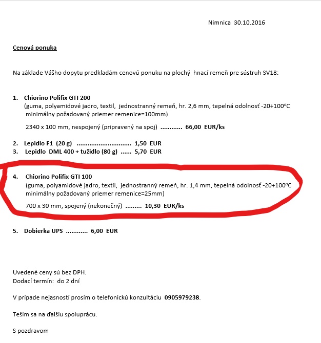

Díky, teď už jenom musím sehnat rozměry a průměry řemenic.

Oni možná budou i vědět. Délku řemenu na vnitřní broušení věděli.

Já to chci na vnitřní broušení. Originální hlavní řemen prodává někdo na Bazoši za pětikylo a nejen na Kameníčka.

Pokud si dobře pamatuji kupoval jsem za cca 600kč 2ks a jsou nové. Lepší než nějakej starej z bazoše.

To souhlas. Já jsem jenom zběžně proběhnul jejich stránky a nekonečně tkaný řemen jsem tam neviděl.

qwer
Příspěvky: 1441
Registrován: 8. 4. 2008, 8:09
4. 2. 2020, 10:45
Myslím, že ten v červenom je na BN-ku na vnútorné brúsenie, je to z Reka

Občas lze sehnat původní starý (ale novější typ) řemeny (jak na vnitřní broušení, tak pro hlavní vřeteník), ty jsou velice tenký, jakoby z plachtoviny. Fungují výborně a na řemenice i trochu "lepí". Ještě starší řemeny byly silnější, tkaný, ale s těmi nemám moc dobrý zkušenosti. To co mi vždycky z Reka přišlo na brusku byl zelenej řemen, opravdu výrazně silnější než originál řemeny a ten už nefunguje tak dobře. Zvlášť na malejch řemenicích. Nicméně zase jde z Reka řemen rychle a snadno sehnat, takže kdybych neměl žádnej, tak bych bral taky Reko. Jako už mockrát.

Díky za rady. Ještě se zeptám: jak dlouho vydrží hlavní řemen? Jestli mám případně objednat hned dva. Díky

Já jsem dal hlavní řemen mikroklínový, běží to pěkně žádné vybrace jednou jsem zapoměl vyřadit aretaci vřetene pustil jsem otáčky a řemen ani trochu neproklouzl.

To je také řešení. Dokonce jsem to jednou viděl na soustruhu dané naruby, hladkou vnější stranou na řemenice.

Já bych koupil rovnou i ten na vřeteno při jedné dopravě se to vyplatí. Chodí suprově, je rozhodně lepší než ten starej.

JJ, vezmu oba 2x a ještě si nechám udělat měch na sloup.
