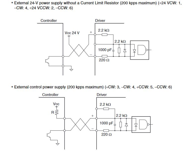

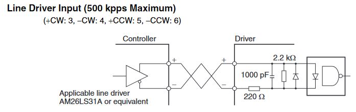

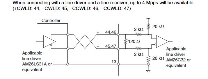

Příspěvek 8. 3. 2020, 11:05
Mex píše: ↑7. 3. 2020, 7:50 Diferenciální vstupy budou mít na vstupu nějakou elektroniku (nikoli LEDku v optronu). Typicky v oblasti CNC to bude nějaký obvod 26LS32 nebo 26C32 a podobně.
U diferenciálním přenosů je zvykem používat zakončené vedení (odporem o charakteristické impedanci daného vedení), vyhodnocují se většinou mnohem menší napěťové rozdíly, třeba jen desetiny voltu.
Tyhle vstupy s optrony se dají považovat za single ended a je zvykem je budit nediferenciálně. Buď proti zemi nebo proti napájení.
Ale jak jsem psal už dřív - bude to fungovat i při buzení v diferenciálním režimu. Jen se tam místo GND nebo VCC uplatní druhý výstup toho diferenciálního páru.
Výhodu to nemá žádnou. Nevýhodou je, že se místo jednoho výstupu zbytečně zatěžují dva. A navíc pokud optron nemá antiparalelně zapojenou ochrannou diodu, tak je LED v tom optronu v neaktivním čase (když není pulz) zbytečně namáhána napětím v závěrném směru. Pokud tam ta antiparalelní ochranná dioda je, tak se zase po tu dobu zbytečně pálí energie na té diodě, která žere a topí.
Takže jestli můžu doporučit: zbytečně to neřeš, na jeden konec optronů připoj GND nebo VCC, druhý připoj na příslušný STEP+ nebo STEP- a začni frézovat (ať trochu zvedneš naši trochu upadající ekonomiku).
Argumenty sice chápu, ale kašlu na nějaké ohřívání součástek hlavně když můžu posílat 2x větší kmitočet. A to je podle mě výhoda.
Výcuc z manuálu k servu Accurax G5, rychlosti jsou na obrázcích.
Zde je to asi jasné, vlastně ideální stav (někdy serva mají více vstupů takže pak použít tento)
Takto bych to zapojil já i přes Mexovi doporučení (pokud je vstup serva takto nachystaný)
A takto bych to zapojil na obyčejný driver který má fakt jen optočlen a nic víc.

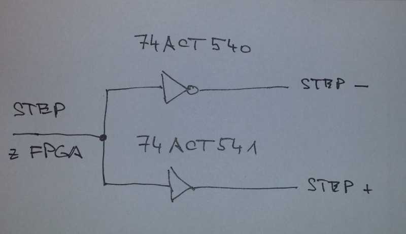

Příspěvek 8. 3. 2020, 5:51
Už je to trochu zbytečná debata. Mesa Ti píše jak to zapojit. Já Ti napíšu jak to zapojit a připojím k tomu ještě popis výhod/nevýhod, které jednotlivé zapojení má. Včetně informace, že fungovat ale budou obě.
No ale protože jsi strávil jistě dost času organizováním společného nákupu, tak si zasloužíš abychom Ti vyšli vstříc, i když je to v tomto případě už zbytečné. ;-)
Tady máš zapojení, jak je realizován výstup signálů na Mesa 7i96.
Jsou tam použité 2 obvody 74ACT54x, kde jeden je invertující a jeden neinvertující. To je celé to kouzlo. Mimochodem ten intertující 540 se docela blbě shání. Když jsem kdysi dávno dělal podobné zapojení na jedné komunikační desce, tak jsem musel použít obvod 240, protože 540 jsem tehdy prostě nesehnal (ten 240 funguje stejně, ale má blbě rozložené vývody).
Docela mi na tváři vyloudila úsměv myšlenka miva o rychlejším odbuzení LED. To jistě platí, hlavně s tím kondenzátorem 1000pF, který tu závěrnou (ale i nástupnou) hranu zpomalí nejmíň 100x. ;-)
A nějaký posun úrovní obou drátů bude fungovat stejně, ať je ten druhý drát tvořen GND nebo napětím 0.1V z výstupu toho budiče, který je samozřejmě opřen o stejné GND.
