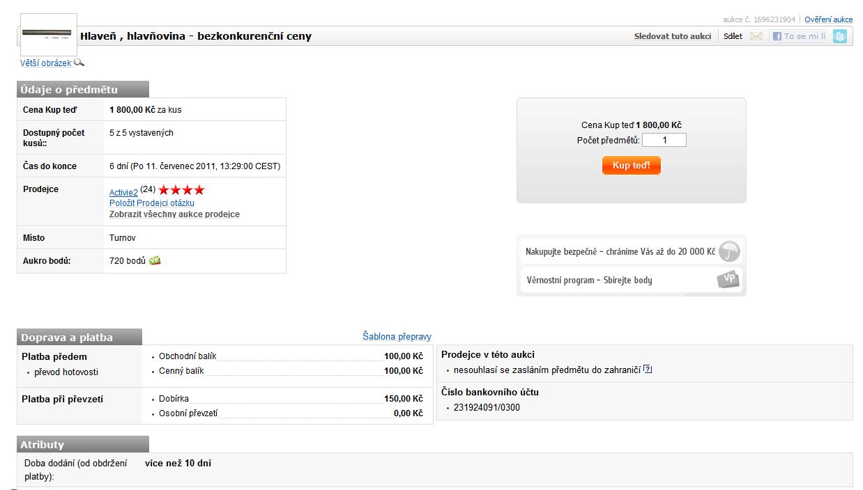

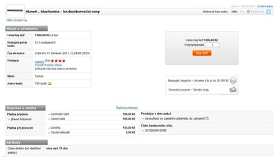

10. 3. 2014, 6:12
pokud není komora je to jen kus trubky volně prodejné
třeba zde
http://www.zbranezlin.cz/index.php?main ... p62ch4bqm0
