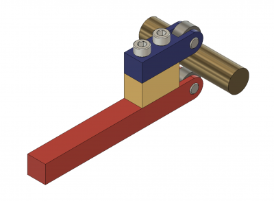

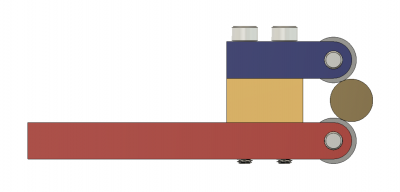

Ahoj, kolečka už bych díky štědrému mečenáši měl, dokonce vicero, optimální pro tento účel se zdají být tato a asi bych zvládl spíchnout zhruba takovýto držák, mohlo by to fungovat?
Žlutý díl by byla složenina hranolku a několika různě širokých plechů. Tím by se dala nastavovat vzdálenost koleček a zároveň by to bylo poměrně tuhé. Je to samozřejmě dost těžkopádný systém, ale jednoduchý na výrobu a já to budu používat velmi svátečně, takže to pro mě nehraje zásadní roli. Je tam jiný problém? Asi bude i trochu hoňka vertikálně trefit střed, ale mám Tripana, takže to mohu posouvat plynule.
Díky, T.
EDIT: No, je to hodně nízko pod osou, to mi asi neprojde

Myslím, že by to mělo fungovat dobře. Jenom ten žlutý díl bych spíše viděl jako kostku nežli plechy. Ten rozměr bych udělal tak o 1 mm menší nežli průměr obrobku. Kolečka se musí točit volně a pouštěj na to hodně chladicí kapaliny, aby se odplavily případné šupinky kovu.
Kolečkama najeď asi třetinou šířky nad materiál, tak 200 otáček na průměr cca 20. Nacpi to tam a pak pusť podélný posuv cca 0,1 až 0,15 / ot.
Držím palce !

Ahoj. Fungovat by to mělo - je to jako ten klasický držák - nevím jak bude reagovat obráběný materiál, protože bude tlačen do ohybu (v podélné ose obrobku) - což z mého pohledu není ideální jak jsem již tady psal - zároveň tlak na ložiska - to odhaduji dle tvého obrázku.

Rádlovací přípravek sice mám (byl v nějaké sadě s rychloupínací hlavou), ale nikdy jsem nic nerádloval. Takže jsem úplná lama.
Jen dotaz: u té barevné malůvky máš napsané, že je to příliš pod osou, takže tam ten přípravek asi neupneš.
Brání něco tomu osadit ho opačně? Pak bude naopak nad osou, což snadno doženeš podložkou.
Nebo to bylo myšleno nějak úplně jinak?
