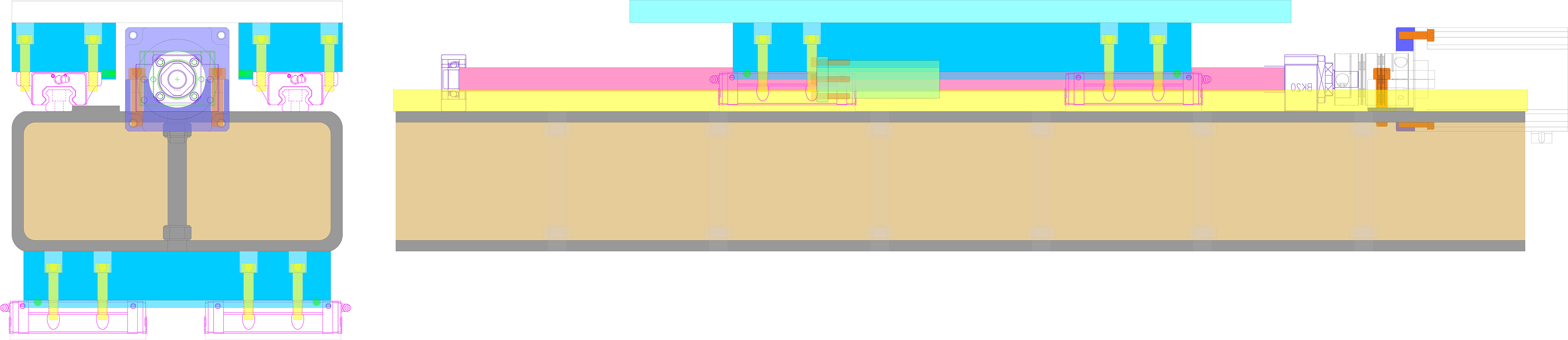

Tak nějak by mohl vypadat sloup. Nevím, ale příjde mi to rozumnější, když je osa schovaná pod úrpvní vedení. Nemusím tak navyšovat výšku smykadla a osy Z, aby motory vešly pod úroveň vozíků. Stačí pak rovná deska. Ušetří se na váze a šroubování, nebo frézování. V tomto případě by byl motor vzhůru nohama, ale to snad nevadí. Jediný problém by byl s vkládání v nízké garáži.
Však je to jen návrh a nepočítám s realizací. Jen mně to tak napadlo, zda by nešlo udělat něco jednodušeji.
Spíše mně zajímá, zda nebude málo těch 13mm pod lineáry. Profil je 14,2 a kdo ví kolik půjde dolů. Je sice fakt, že kolejnice se mají šroubovat šrouby M8x25, což je těch 12-13mm hluboko. Obrábět se to bude jak doposud, tedy nejdříve frézovat a pak hladit brusnou deskou (primitivní, ale velmi přesné). Jné možností stejně běžně nemáme, že:).
Ještě k tomu žebrování...
Není lepší mít plný profil (z hlediska vibrací určitě ano), než jen žebrování? Ty šrouby jsou podle mně lepší, protože přenášejí vibrace do celého betonu. Kdyby tam byly klasické žebra jako v případě odlítku, tak to nebude jistě propojené a beton, kterým bych to vyplnil nevytvoří souvuslý blok. Tak to obepne ty tyče a slouží jako amortizace. Mám to uděláno stejně ne malé sloupovce (hliníkové) a parádně to tlumí. Rozhodně více, než ty běžné litinové konstrukce. Bavíme se o mašině velikostí BF45, jen trochu lepší:)
Tím, že ten jekl vyřízneš, ztrácí smysl. Lepší by bylo použít nižší jekl (placatější) a to zvýšení pro motor dosáhnout třeba dalšími dvěma jekly po stranách. Bude to lacinější a na krut rozhodně lepší.

ešte lepšie bude dať tam plný profil cca 50x50mm a do neho osadiť lineáry tak, ako doporučuje výrobca. ale to sa blížime ku bežne zaužívaným štandardom a to asi nie je cieľ.

Přidám prvotní náčrt.
Měl bych dotaz na Františka...
Ptáš se, zda to budu propouštět. Jaky je běžný postup? V případě svařované konstrukce nejdřív nechám prohřát a pak celek obdobím. To pak má znovu propouštět? Tak se to dělá v profi třídě?

OK, chápu. No dobře, pokud nepočítám se svařováním a celek bude montovaný, navíc profil je z výrovy tepelně válcovaný, což znamená že má minimum pnutí (tak mi to tvrdí prodejce), tak předpokládám, že nějákým třískovým obráběním to neprohřeju natolik, že bych to musel nechat znovu popouštět.
Já to chci udělat následovně: Jendříve se celkem smontuje (výtzuže + lehká výplň) a pak se obrobí drážka pro budoucí referenční hranu. Až to vyzraje, hodím to na frézku a srovnám nejdříve spodní plochu a pak horní. tu pak ještě budu brousit. Pak připevním referenční hranu, zakituji a nastříkám. Takže předpokládám, že žádné řpopouštění nepotřebuji.
Jinak tady je první návrh...
Pohon je klasicky nahoře a bloky jsou na straně vozíčků.
Milan199
Příspěvky: 3689
1. 3. 2020, 11:36
Mrosconi píše: 1. 3. 2020, 11:18 což znamená že má minimum pnutí (tak mi to tvrdí prodejce), tak předpokládám, že nějákým třískovým obráběním to neprohřeju natolik, že bych to musel nechat znovu popouštět
V těchto profilech je pnutí až až ... Nejde o teplotu při obrábění, ale o odebraný materiál. Tím se pnutí uvolní a zkroutí se ti to. Zkus si to na menším jeklu ať nevyhazuješ tak velké kusy.

1. 3. 2020, 11:49
Mrosconi píše: 1. 3. 2020, 11:18 OK, chápu. No dobře, pokud nepočítám se svařováním a celek bude montovaný, navíc profil je z výrovy tepelně válcovaný, což znamená že má minimum pnutí (tak mi to tvrdí prodejce), tak předpokládám, že nějákým třískovým obráběním to neprohřeju natolik, že bych to musel nechat znovu popouštět.
Možná by to chtělo si zkusit zjistit, jak se takový profily vyrábějí a prodejce (s takovou "odborností" :mrgreen: poslat tam, kam patří.
ten profil je totiž obvykle z silnostěnného plechu a má podélný svár - viz třeba
https://www.kondor.cz/jekly-silnostenne ... ove/c-1541 (máš to napsaný hned nahoře)
Takže pokud je tam svár (je) a není to vyžíhané (není), tak se to při obrábění kroutí jako se to vždy kroutí.
Samozřejmě existují profily bez podélného sváru - ty ale budeš shánět extra těžko, a protože opět nejsou vyžíhaný (pro obvyklé použití to není třeba), tak samozřejmě v sobě to pnutí po tváření taky mají - akorát menší.
Prostě z xxxxxx bič neupleteš, tečka.

Uzavřené válcované profily dle EN 10210-1 a EN 10210-2 čtvercového nebo obdélníkového přířezu jsou určené především pro výrobky, kde je požadované velké dynamické namáhání nebo statické zatížení. Profily jsou tvářeny za normalizační teploty. Velké výhody přináší jednotná struktura materiálu v oblasti svaru a odstraněné vnitřní pnutí. Svarový spoj je u profilů válcovaných za tepla je vhodný k vrtání. Ostřejší vnitřní rádius ve srovnání s profily válcovanými za studena dle EN 10219 znamená při svařování menší spotřebu svařovacího materiálu a z toho plynoucí značné finanční úspory.
Materiál v jakosti S355J2H je většinou certifikován i jako S355NH. Profil z jakosti S355NH je 100% zbaven vnitřního pnutí po celém obvodu trubky. Materiál je běžně skladován v délkách 12m a je možné z něj koupit různě dlouhé přířezy či fixní délky.

Nejsem žádnej velkej odborník ale s tím vnitřním pnutím je to svatá pravda. Jakmile z toho materiálu ubereš změní se to. Někdy neznatelně a někdy až tomu nechce člověk vůbec věřit. Vyzkoušej si to a uvidíš. Jednou je to svařovaný profil.

V návrhu žádné velké odebírání není. Bavíme se o tom, že budu muset srovnat rovinu, takže potřebé minimum. V tom mvčerejším návrhu byly díry, ale tak jak jsem napsal již včera, byl to jen pokus jak to udělat jinak. Vycouval jsem z toho ještě dříve než jste začali reagovat. Takže berte prosím v úvahu pouze odebírání 0,1-1,5mm vrstvu. V profilu pro osu X bude jen výřez pro motor a to se bavíme o 120x120mm déře zboku.
