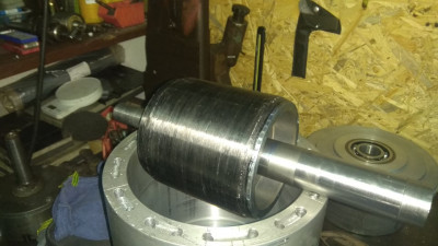

To se počita tak jednoduchše? Jsem myslel že to je namahané jako tenkostěna nádoba.
Ještě proč jsme myslel že je to vol****. Jednak carbon je drahší než skelné vlákno kevlar.
Potom mě zarazilo, že na první obrázku je jen mála vyška, délka. Vypada to jako prsten. trubka bude mít lepší tuhost. A nenapadlo mě že se to bude realizovat na soustruhu.
Ohledně te tuhosti, nemusi být ty magnety v nějaké zafixované poloze. Ikdyž když se to spusti tak při těch otáčky bude sila zhruba konstatní na všechny směry.
Někde jsme četl (i viděl na videu) , že místo vakuování se u kompozitu na vytlačení bublinek použiva malý malířský valeček.

A nebude tam ještě i elektromagnetická síla působící ze statoru?

Ten karbón zasa nie je taký drahý, keď pozeráš ceny za 1kg tak je to pálka, ale má to veľmi malú hustotu - na tú bandáž rotora to vychádza niečo cez 50g - to je možno 5€. Ten obrázok je trochu zavádzajúci, simuloval som iba časť rotora, nie celú dĺžku, mal som to tam napísať. A proti pohybu do strany sú tie magnety fixované vyfrézovanými drážkami.
Elektromagnetická sila tam samozrejme bude, ale tá bude pôsobiť pod uhlom, keď začne magnetický pól rotora "dobiehať" elektromagnetický pól statora, tak motor komutuje.

No já vím, že to tak komutuje a síla bude pod úhlem. Jenže při tom předpokládaném výkonu (příkonu) nebude zanedbatelná.

Keď poznám magnetickú indukciu vo vzduchovej medzere, tak by sa to malo dať vypočítať, musím sa na to pozrieť. Ale bude to menej, ako keď sa k sebe pricucnú dva magnety - tie majú na povrchu cca 1,2T, ja budem mať vo vzduchovej medzere asi 0,9T.

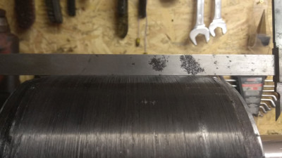

Tak som to nejako namotal, všetky vodítka, čo som vyrobil mi to vlákno trhali. Nakoniec som vodítko musel spraviť z kože a predpätie som robil rukami. Po namotaní som to nechal točiť a prebytočnú živicu som posťahoval plastovou špachtľou. Nevyzerá to bohvieako, ale mohlo to dopadnúť aj horšie. Hlavne že je to namotané rovnomerne, kontroloval som to hodinkami a hádzavosť to má max. pár stovák. Hrúbku som dal 0,5mm, tak dúfam, že to vydrží. Vytvrdzoval som to 3 hodiny pri 100°C.
