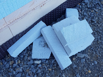

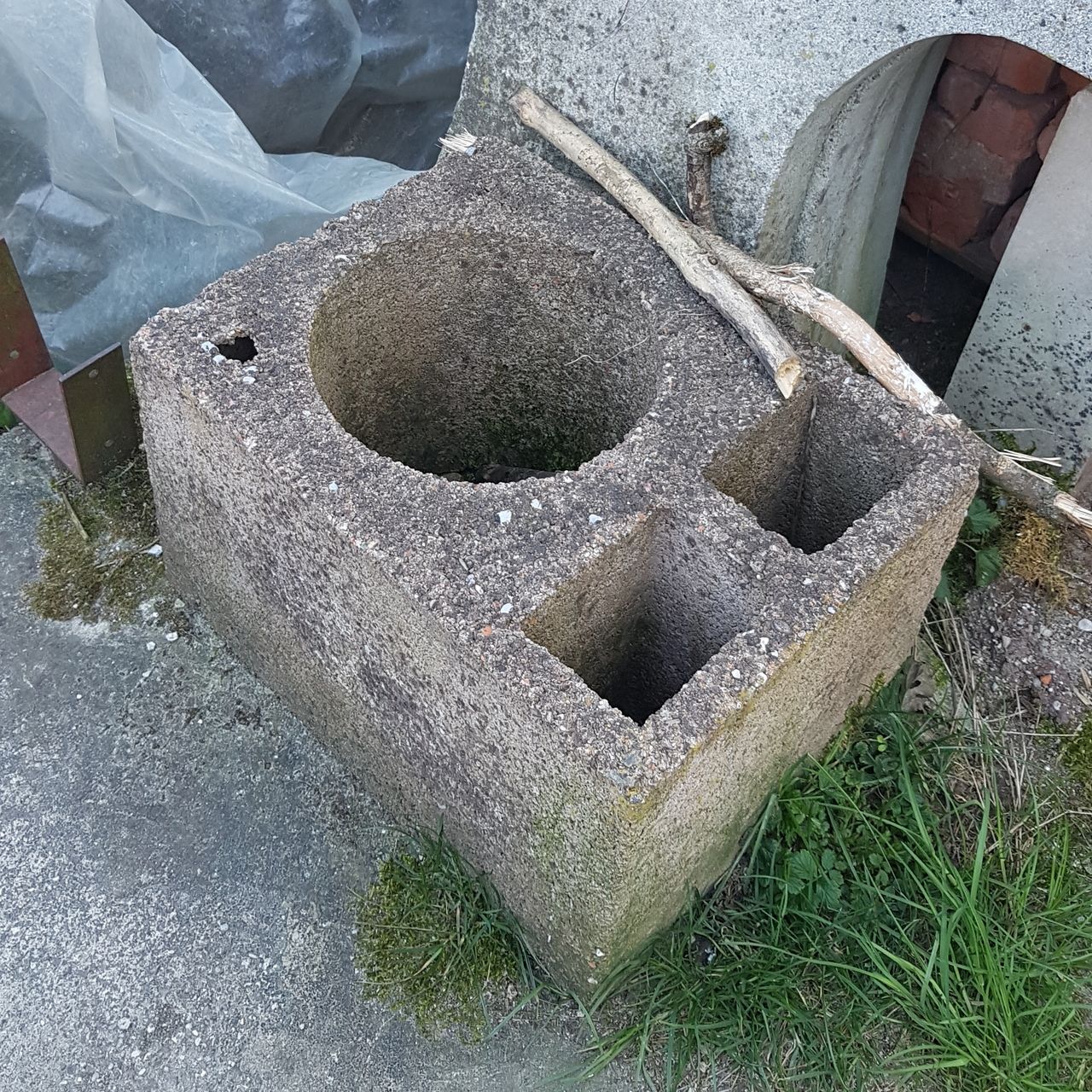

Mohl bych coby cihly použít něco z tohoto (nějaká křída a nějaká vložka do komína)?

To na fotke vyzerá ako pórobetón, takže to by malo fungovať a bude to aj celkom dobre izolovať. MAPP plyn je najlepší, s ním už sa dá aj spájkovať natvrdo, ale ešte som ho nepoužíval, takže žiadnu reálnu skúsenosť s ním nemám. Ale na zakalenie ti bude stačiť aj obyčajný PB horák + bomba, ak to dobre obložíš tou tehlou.
