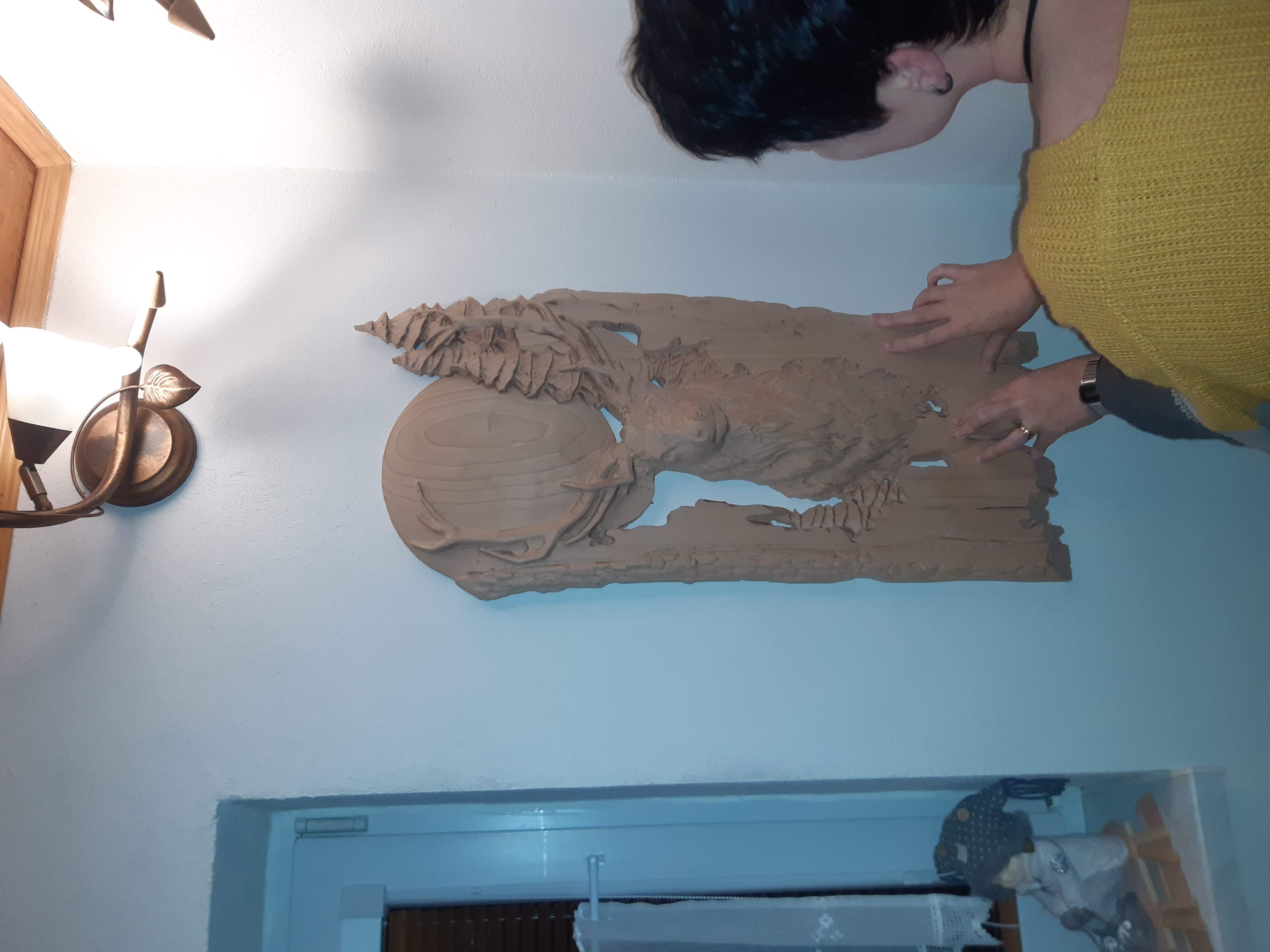

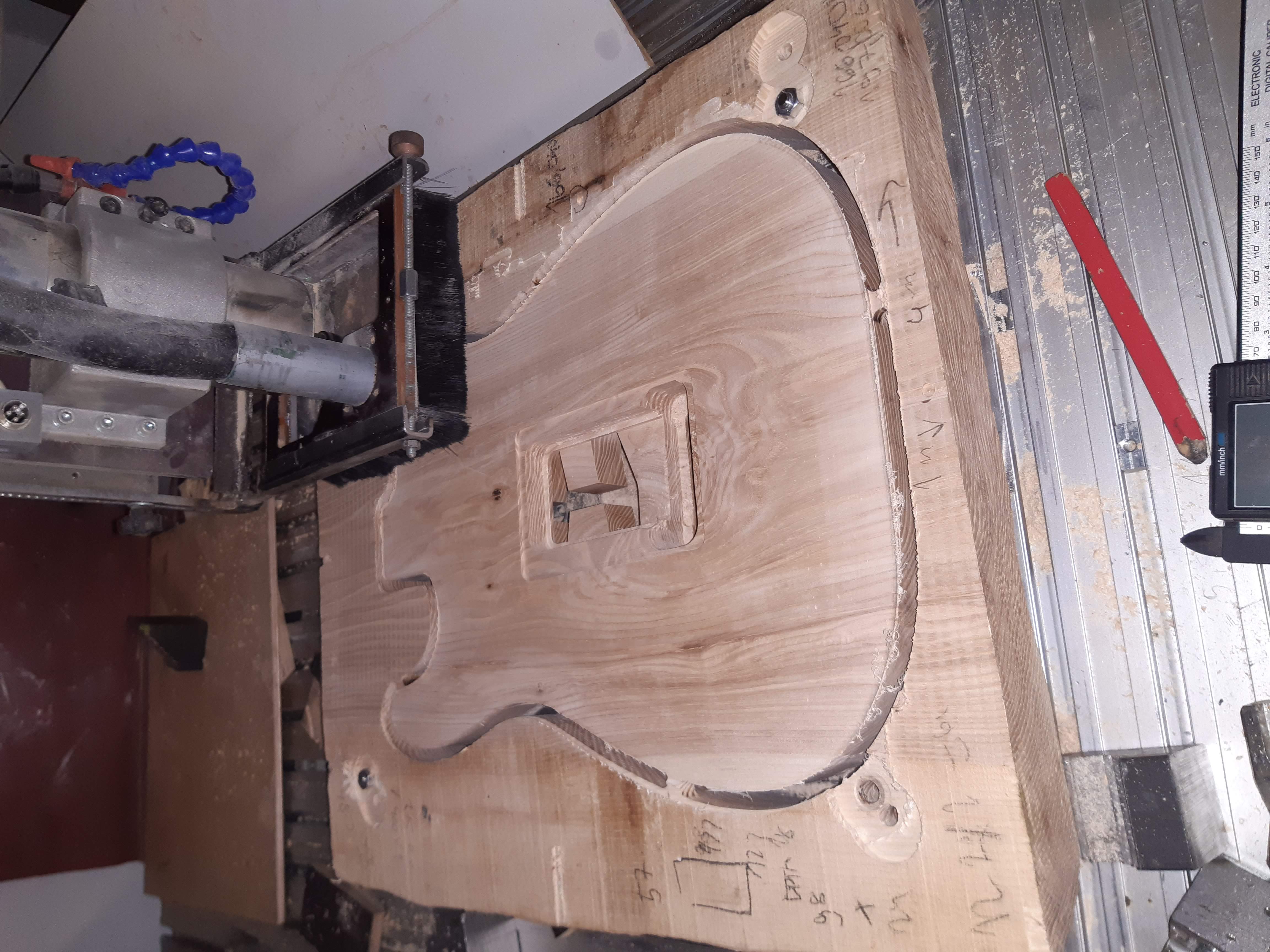

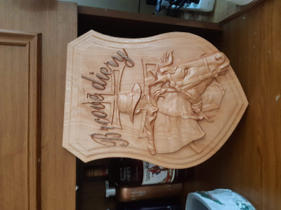

je to cnc 3020. spokojnost .dobra..akurat tam je obmedzenie na pracovnu plochu a robil som celu elektroniku nanovo , ta original stracala kroky...dokonca mi to chodi na Notebooku HP ..teraz neviem model..chcel som robit nieco vacsie tak so urobil vacsie cnc

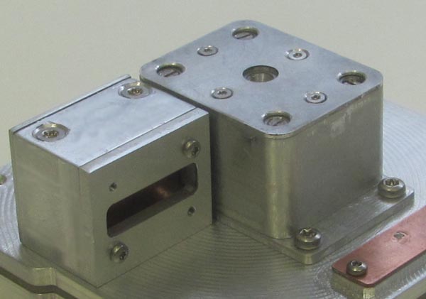

Krabičky (materiál 6060, 6063, 6082) jsem na tom krouhal za souběžného odstraňování potíží s vřetenem a drivery motorů ;-)
