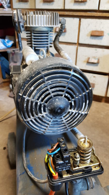

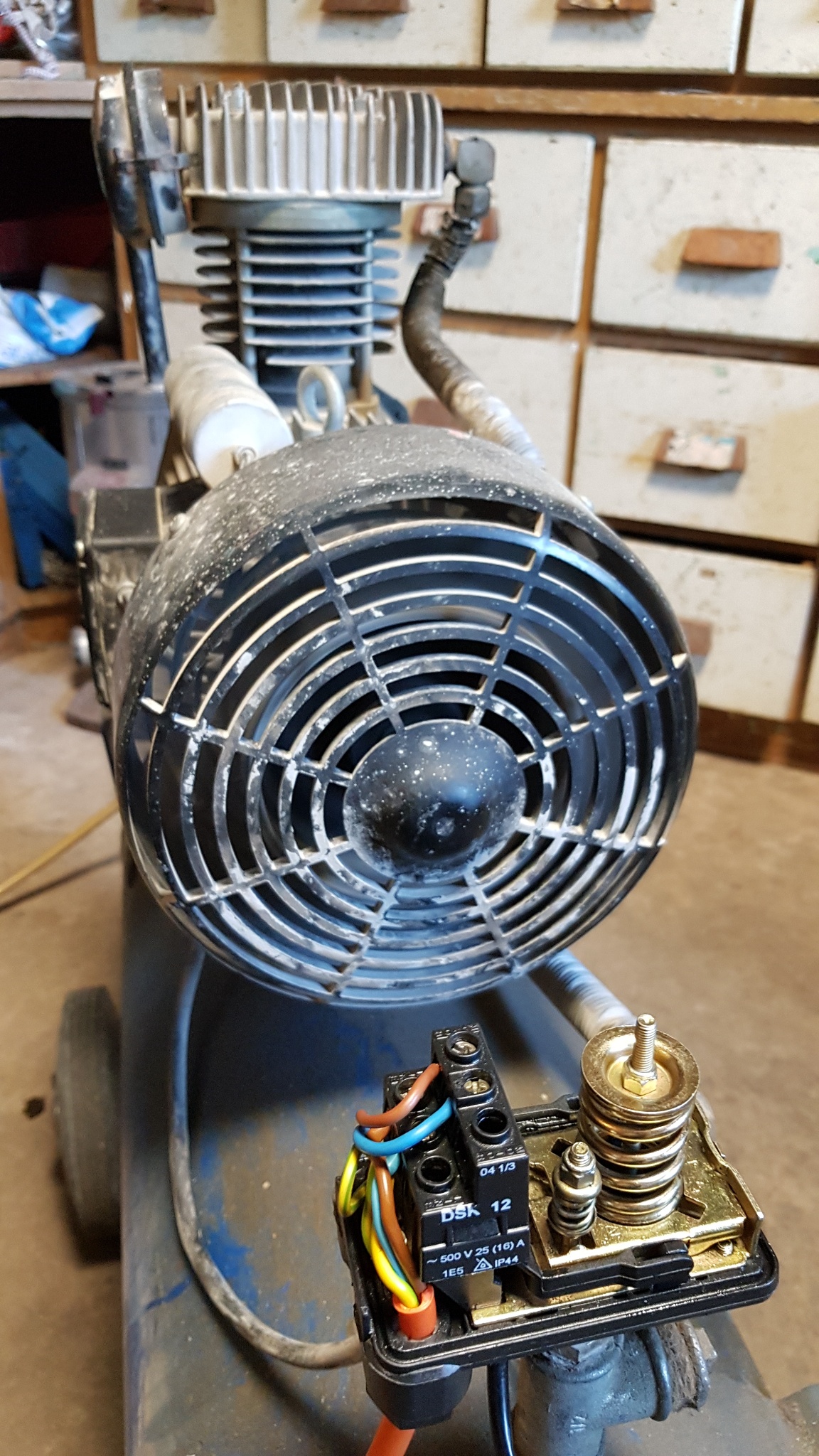

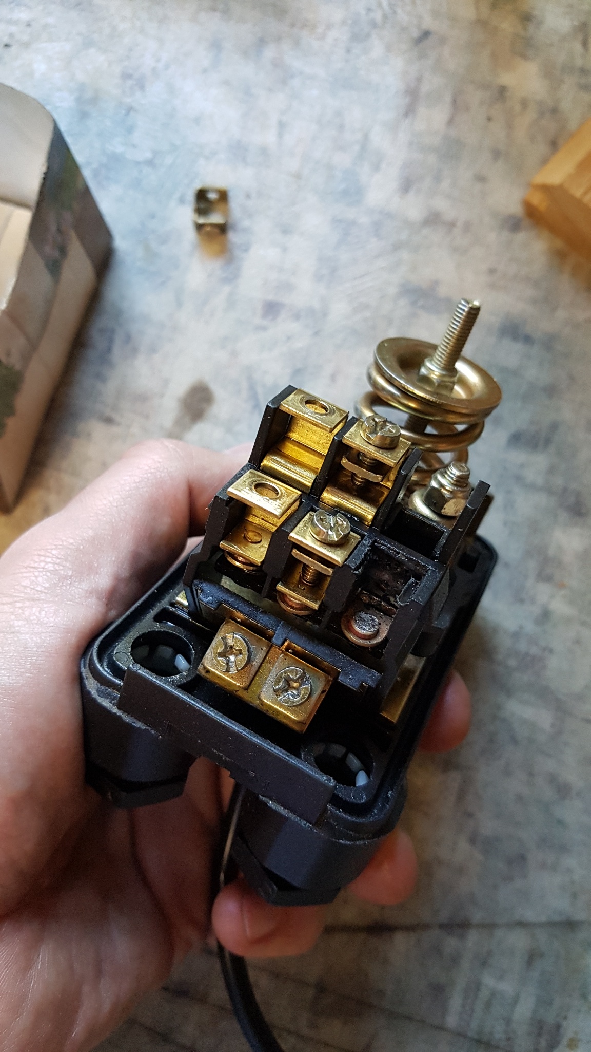

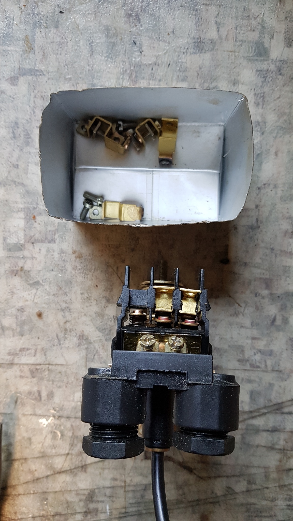

Ahoj, díky všem za další tipy, dnes jsem se toho už díky vám tolik nebál a mám to opraveno.
Problém byl primárně v jednom z kontaktů, který se kdysi asi zanesl nebo něco podobného a začal se nadměrně zahřívat, což mělo za následek, že začal pomalu cestovat plastovým rámečkem dolů. Tím následně blokoval ostatní kontakty v dosažení dostatečného tlaku. Takže přejít na nepoužívaný kontakt nestačilo (i nový kontakt jiskřil). Ujetý kontakt jsem nahřál a komplet vytáhl, pak už to bylo v pohodě, jen jsem očistil druhý jetý kontakt a zapojil vše zpět. Teď mne akorát napadá, jestli nebylo rozumnější se na druhý jetý kontakt úplně vykašlat, nuláky propojit na tvrdo a vypínat jen fázi původně nepoužívaným kontaktem. Ještě to zvážím, každopádně příště už tam dáme nový kus, případně zvážíme digitalizaci :)
Cestující kontakt první zprava

Thomeeque píše: 13. 4. 2020, 2:53 ...
Ano.
A ty zbývající dva dej paralelně pro spínání fáze.

Odpínání nuláku není povinné. Využití druhého kontaktu a tím sniženi spínacího proudu na 1/2 mi přijde logické a docela smyslupné.

když dáš jen jeden kontakt, tak celková vzdálenost mezi kontakty je poloviční...ten kontakt se vypálil, protože byl určitě uvolněný kabel a vyhřálo se to v tom plastu, a teplo se přeneslo i na sousední kontakt respektive jeho uložení v plastu
Příspěvky: 9521
14. 4. 2020, 8:27
Nechám to tedy jak to je, při mém svátečním provozu by to mohlo nějaký čas vydržet..
