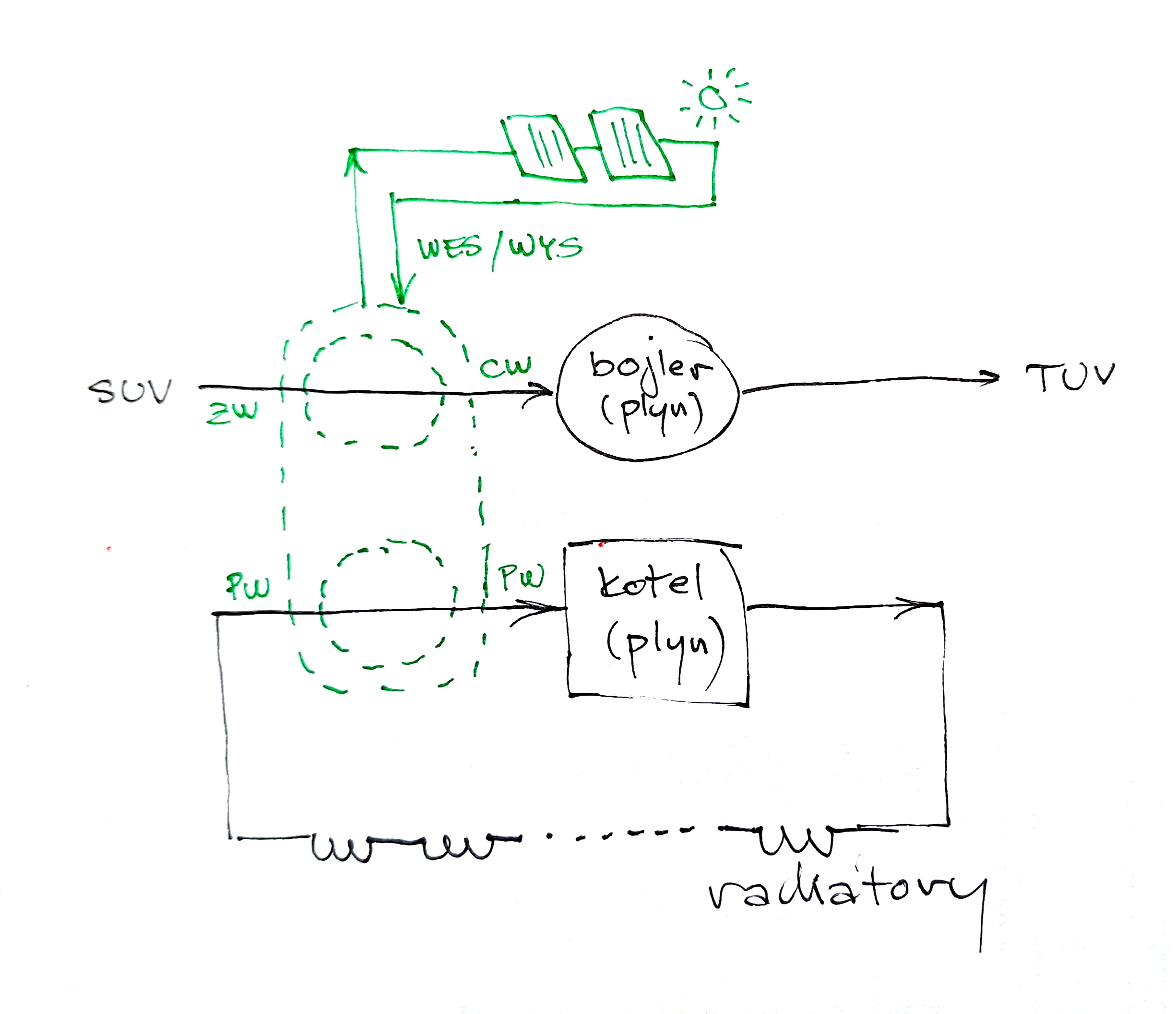

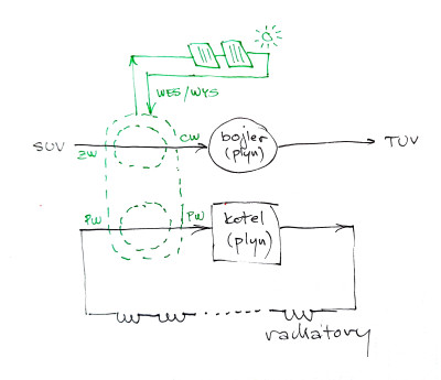

Zdar, vyzná se tu v tom někdo? Řešíme zmiňovanou situaci, chtěl bych se zeptat na nějaké detaily. Momentální řešení (černá) plus plánovaný upgrade (resp. moje naivní chápání, firma schema v nabídce neposkytuje) zelenou:
Jen úplně základní topologie, čerpadla, expanzky, ventily atp. pro jednoduchost vynechány. Kotel a bojler jsou každý v jiné místnosti.
SUV/TUV = studená/teplá užitková voda

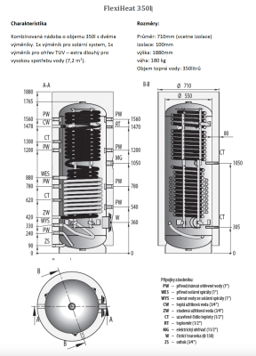

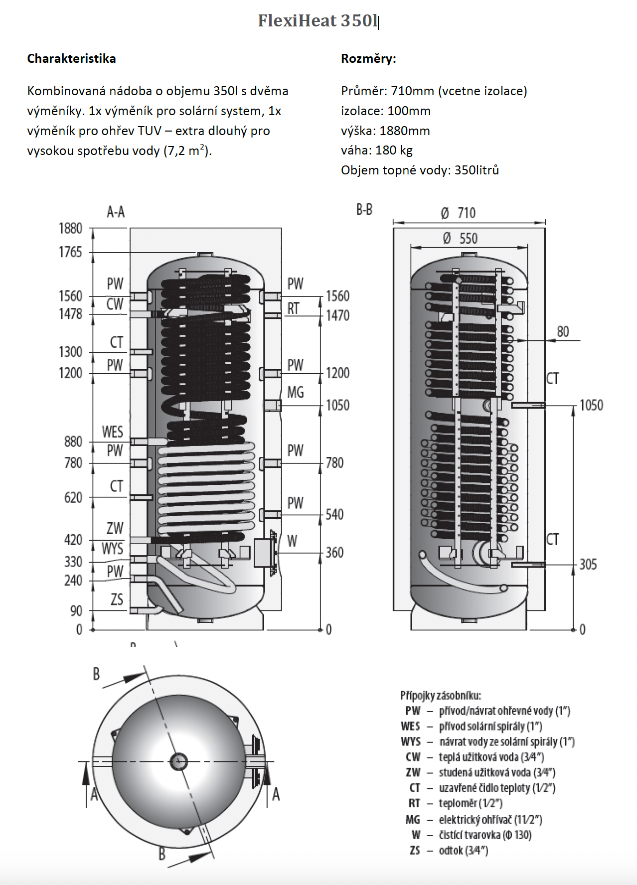

Zelené zkratky = přípojky navrhovaného předehřevu FlexiHeat 350l, jak jsem je já odhadl
Mohlo by to takto fungovat? Celoroční ohřev užitkové vody, předehřev topné vody podzim-zima-jaro, v létě čistě TUV (topení odpojeno). Nebo tak ten FlexiHeat myšlen není?
