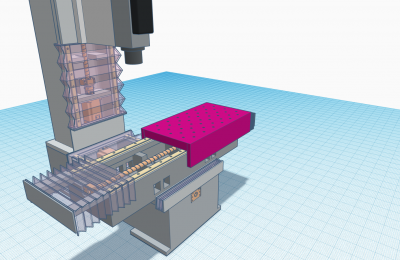

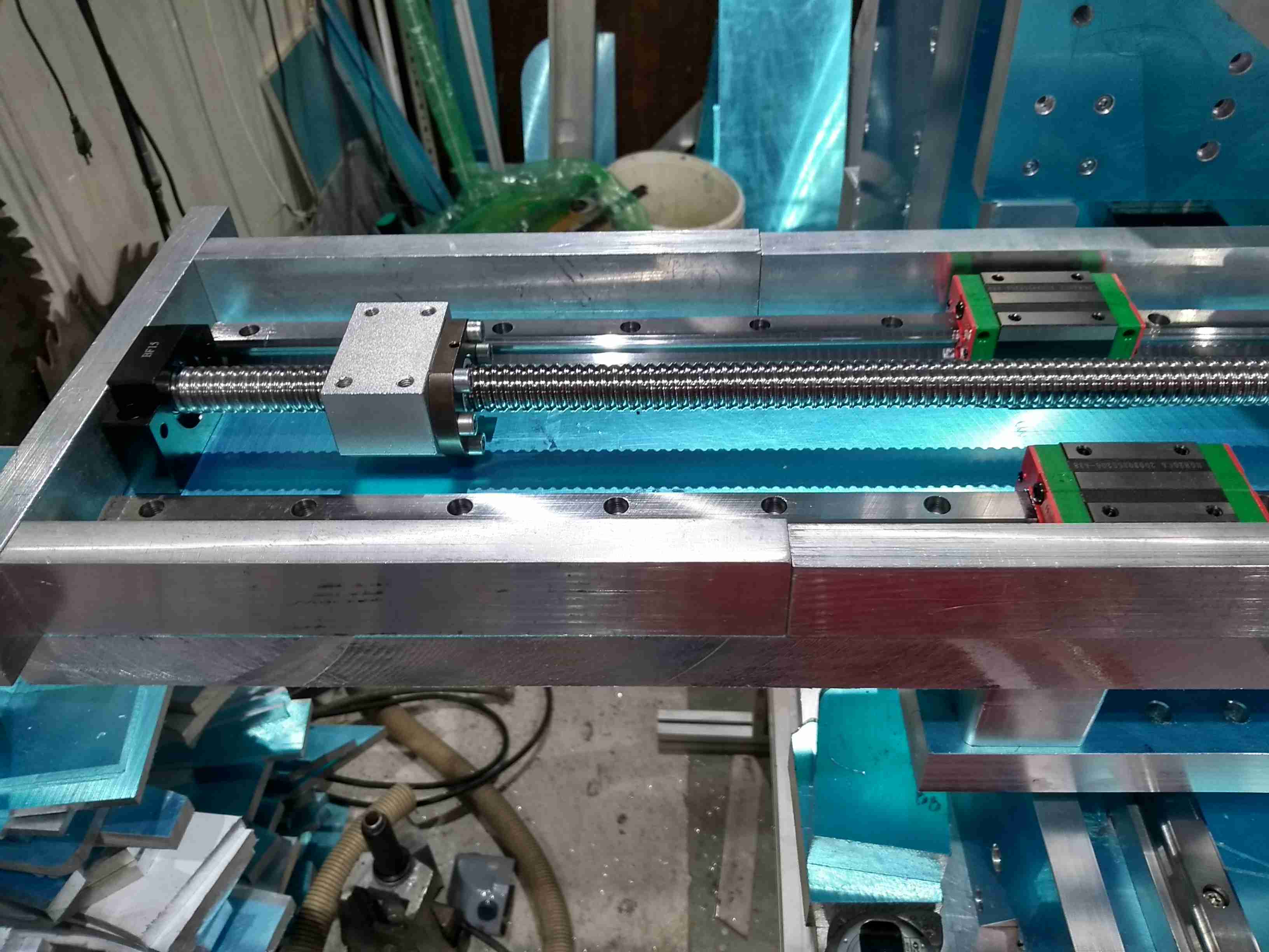

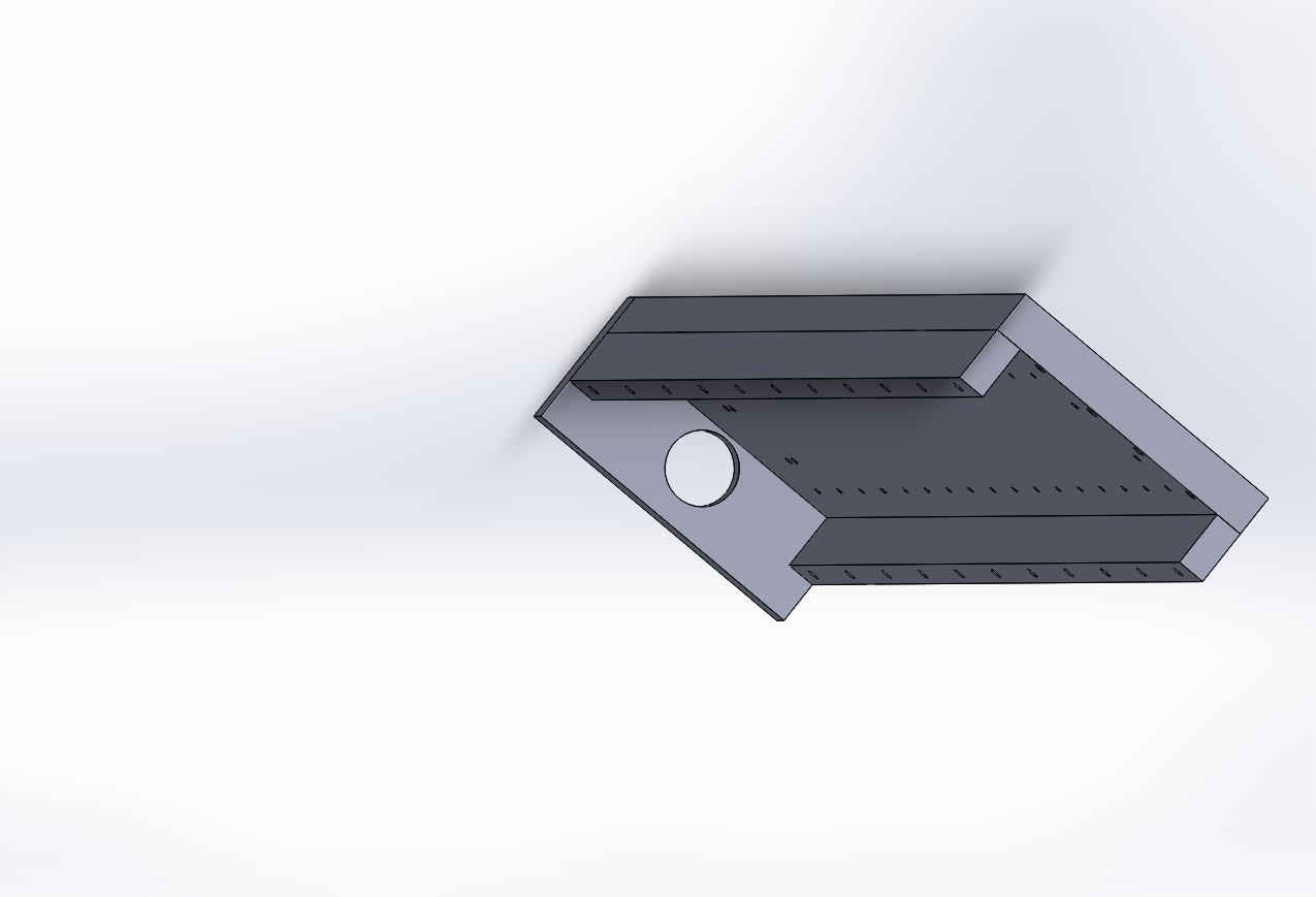

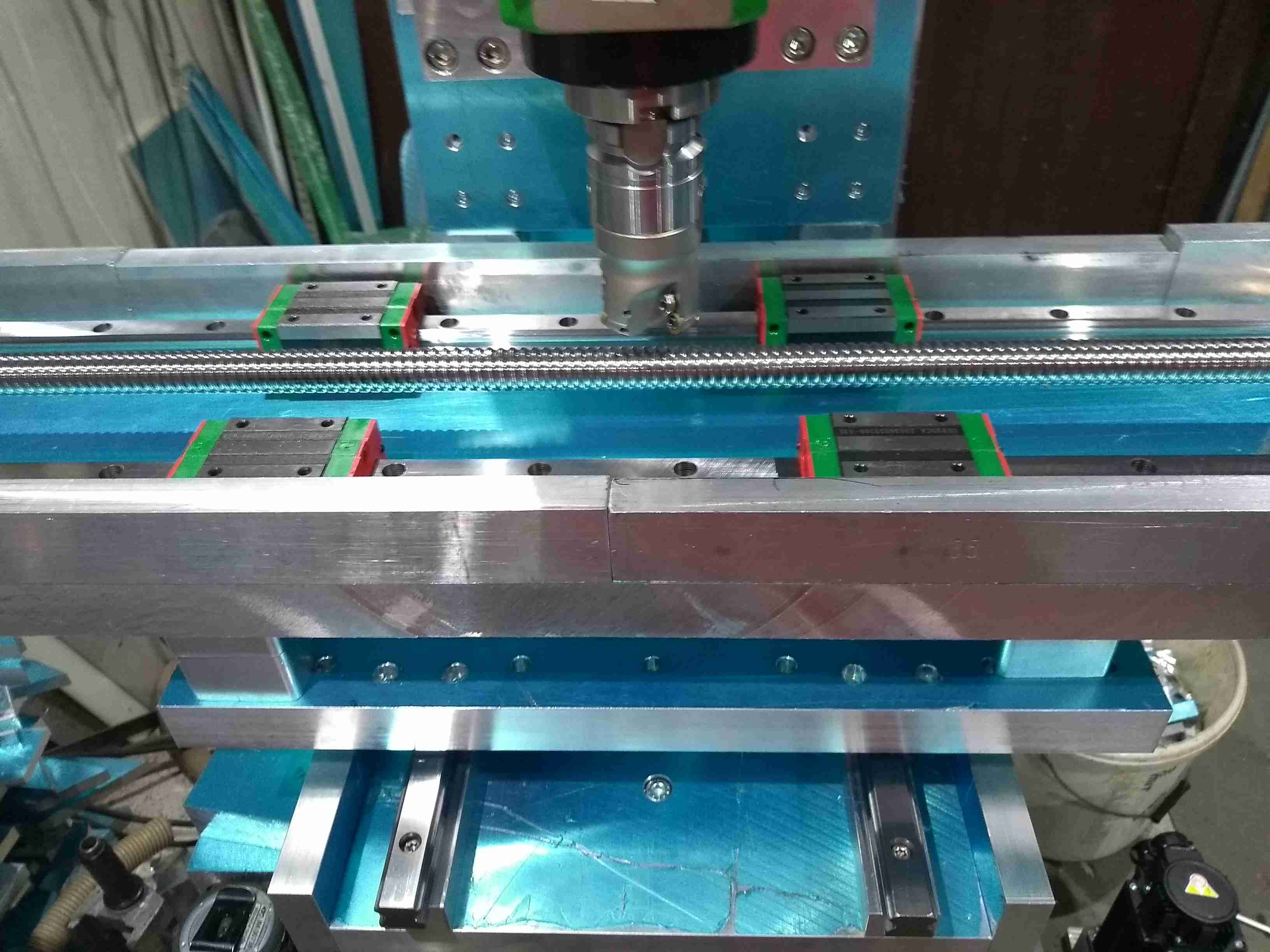

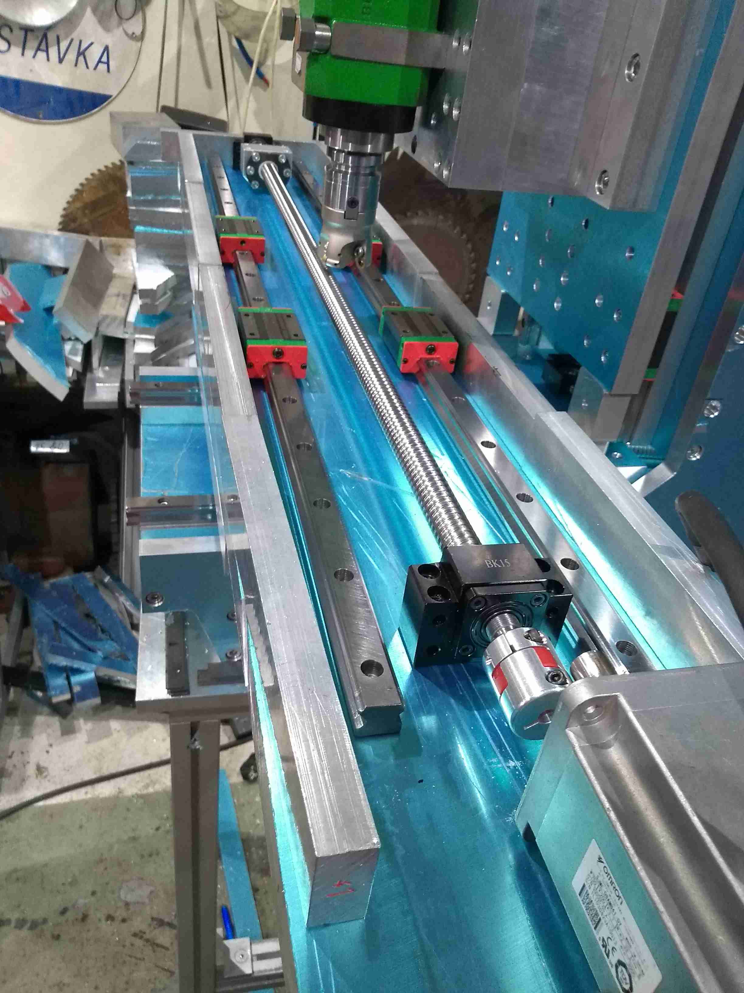

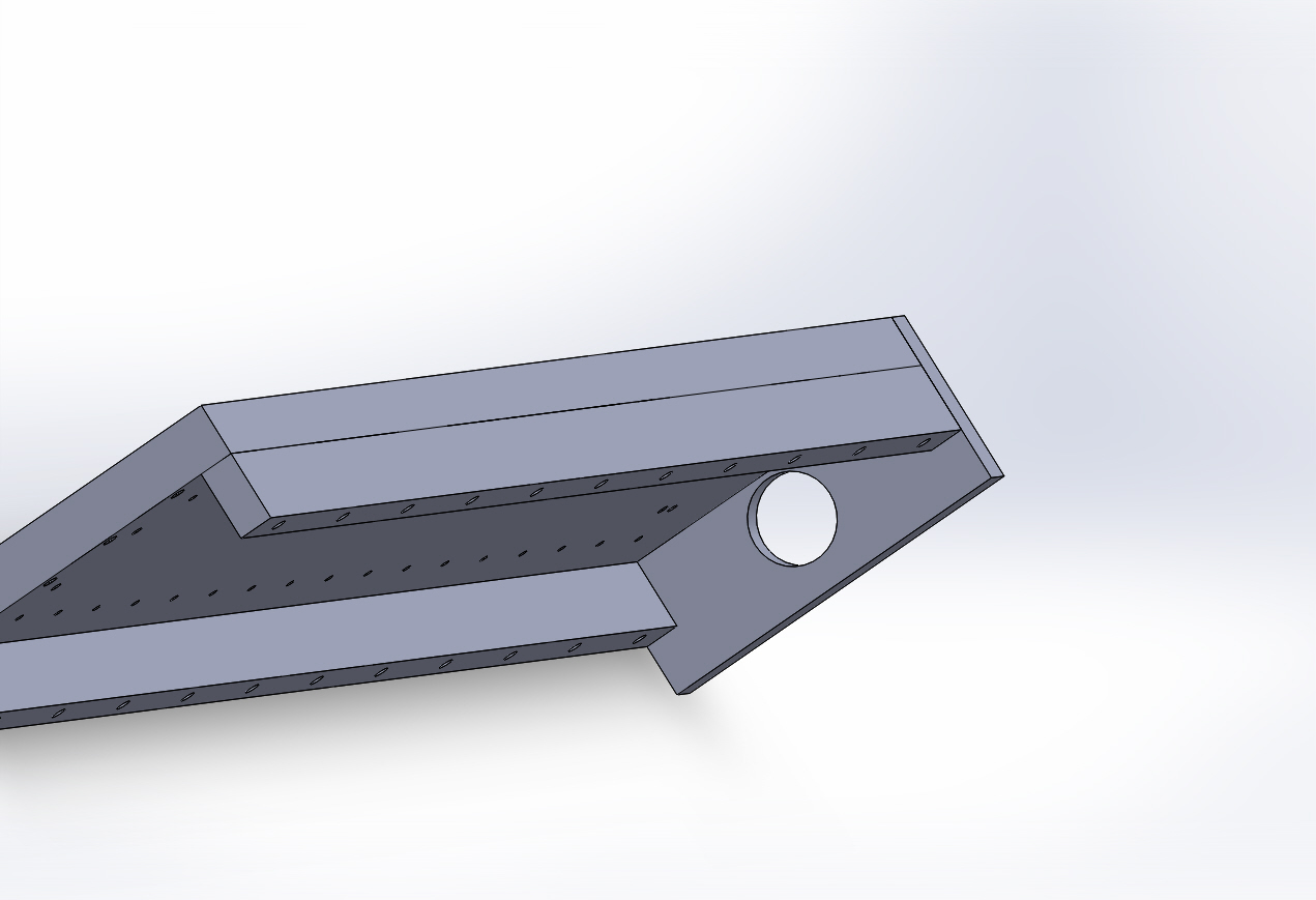

Ke stolu, což je moje největší slabina, bych řekl jen toto: na délku stolu 1000mm je třeba výšku alespoň 120-140mm. Já mám jen 75 a délku 1200mm a je rozdíl mezi tím, když dělám nad vozíky a nebo na konci stolu. U mně to byl probém výšky stroje, tak jsem řešíl kompromis, ale do budoucna když budi mít vyšší strop, tak to určitě předělám.
Jinak mašina umí D100 do oceli S355 1mm hloubku na plnou drážku rychlostí 1200mm/min a nic kromě stolu nepohne.
Tam bych ještě pouvažoval. Ty bočnice udělej čím jak nejvyšší a pokud můžeš tak žebruj kde se dá. Je to občí délka na ttakovou plošku.
Alespoň takové bočnice jako na obrázku...

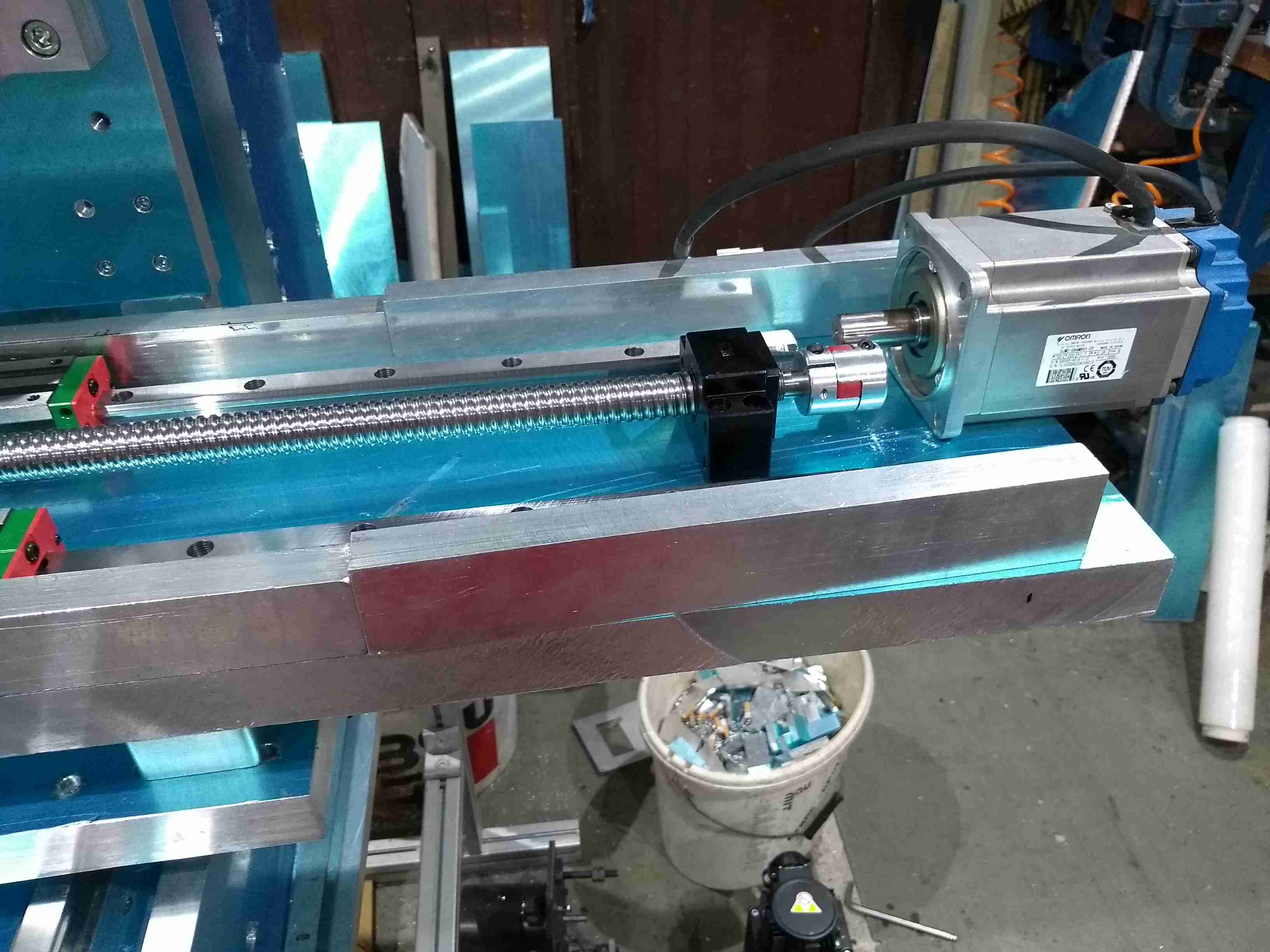

Ked som robil svoju prvu cnc frezu tak som pouzil klasicke krokove motory. Fungovalo to celkom dobre a stavalo sa mi ze obcas motory stratili kroky. Pokial som robil neaku prkotinu tak to nebol problem ale kde som robil obraz cca 10 hodim a v polovici obrazu to zblblo tak to uz cloveka nepotesilo.
Krokove motory sa dost hriali a rezonovali pri urcitych otackach.
Nakoniuec som sa rozhodol pouzit serva zvazoval som kupit na EBAY cinske ale aj tie boli dost drahe.
Nakoniec som zohnal OMRON 750W fungel nove za dobru cenu.
Terza to je uz parada mohol som zvysit rychlost a su omnoho tichsie a aj po 20 hodinach nepretrziteho frezovania sa nehreju.
Kupil som 10 setou servomotorou a zatial som pouzil len 3 kusy.
Jednoducho servo je servo.

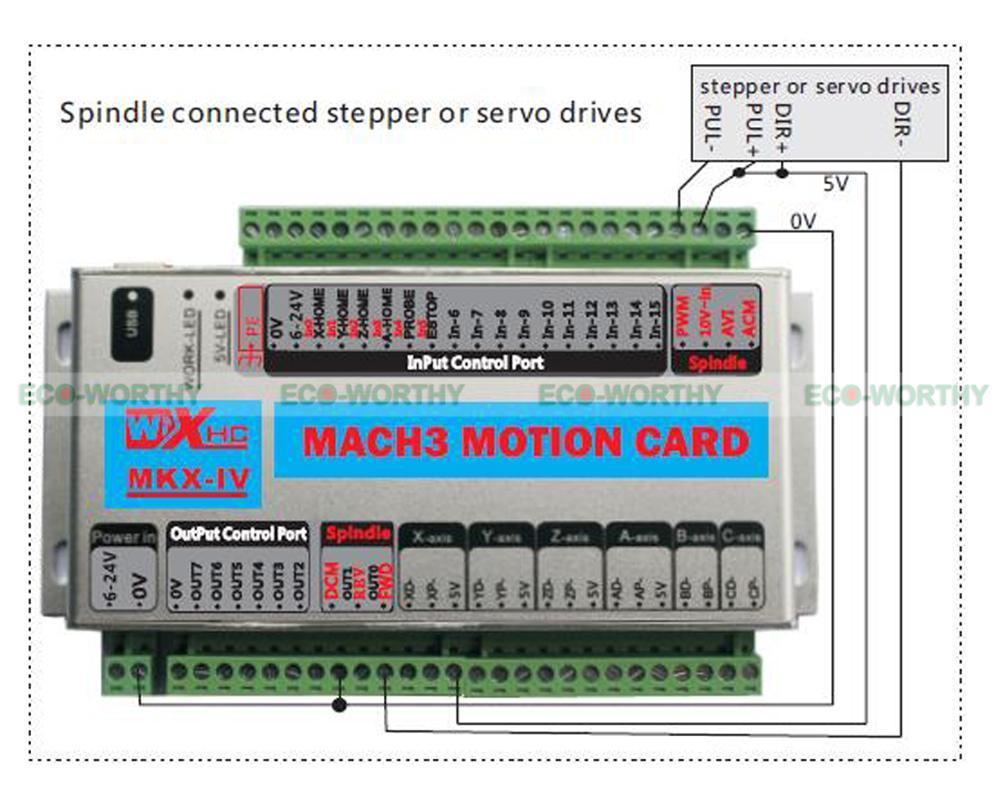

Aby som to upresnil.
Servo chcem zapojit podla schemy na obrazku.
Mam k tomu aj manual v pdf.
Ak by niekto vedel ako nastavit driver tak mu budem vdacny.
