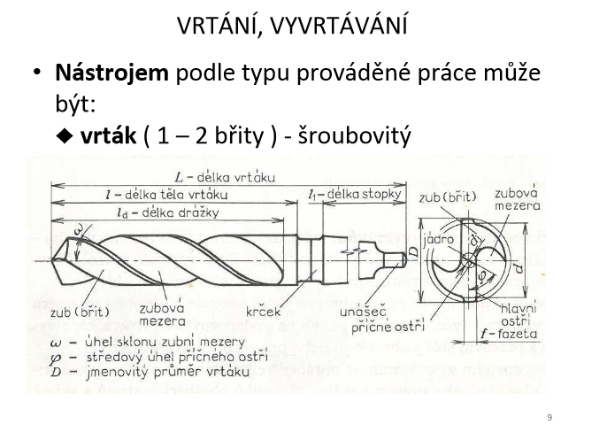

Právě, že se to unašeč nejmenuje : https://www.stimzet.cz/data/technicke_n ... vi_cz.html
Ve skole nas ucili unasec a vyrazec byl klin.
Unasec k vyrazeni...
pravdou je ze to zajimalo tak 3 lidi...
kenybz píše: 18. 7. 2020, 10:46 opravu vnitřního kuželu bez použití výstružníku jsem tu už několikrát popisoval není potřeba ani speciálního nástroje tak hledejte :)
viewtopic.php?t=34212&start=45#top
Zde to kenny popisuje me :-D

Nájsť sa dajú oba názvy, čo mám dosť staré technické tabuľky, tam je tiež unášač :wink:
