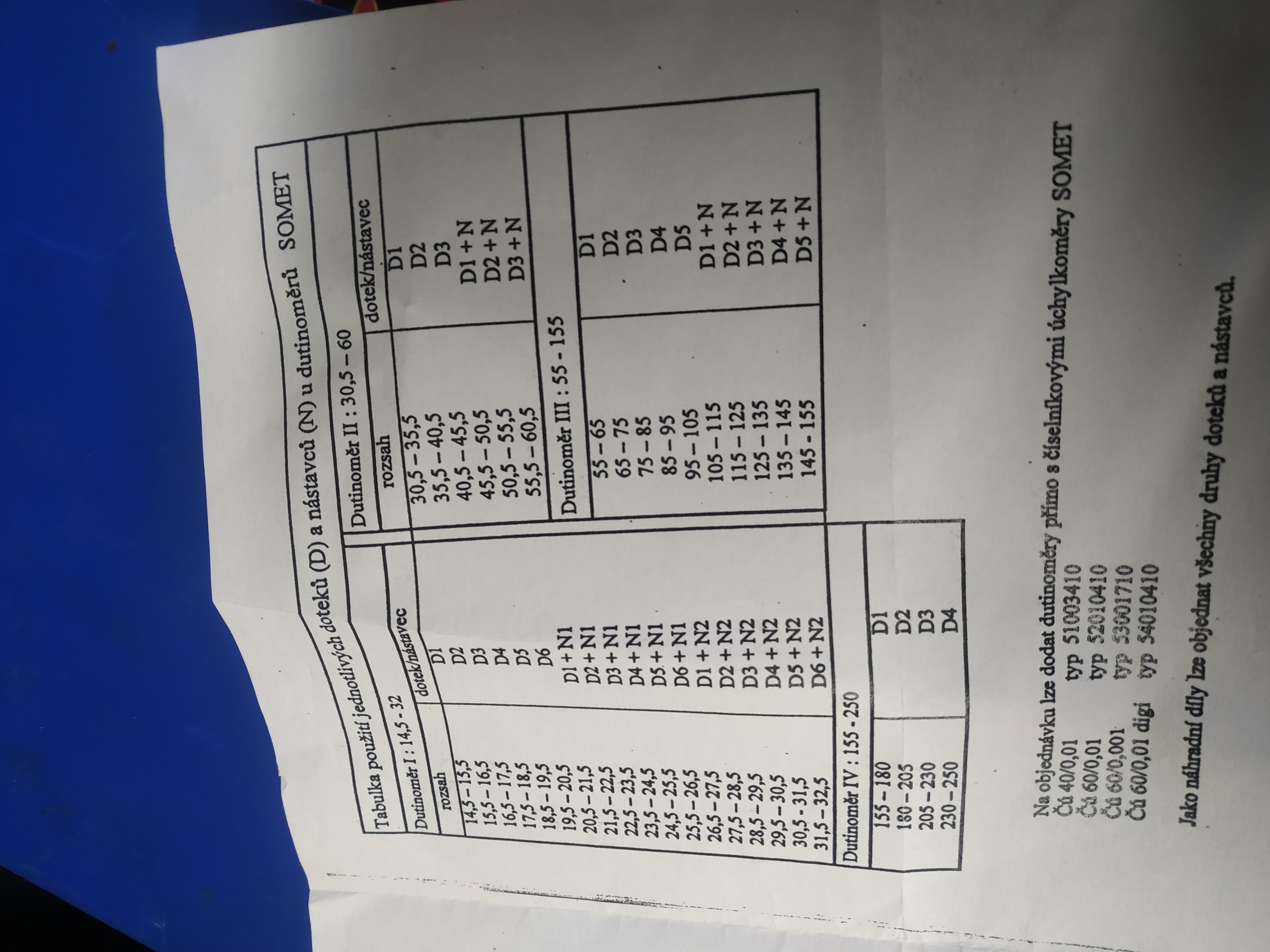

subito somet Dutinoměr 14,5-30,5

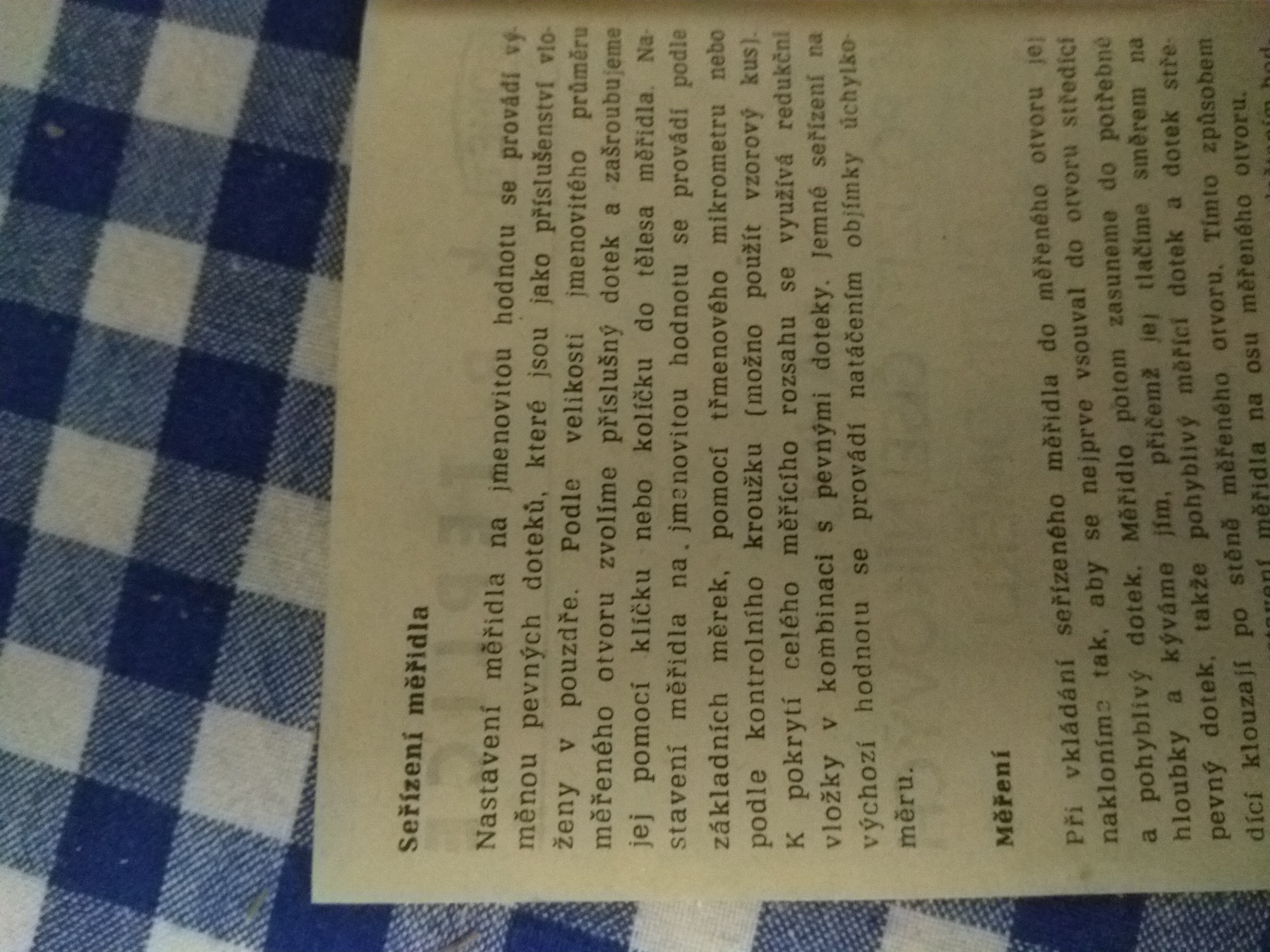

ovi-ivo píše: 8. 6. 2020, 2:58 Ahoj,
nemáte někdo k tomuto subitu tu tabulku který dotek na na jaký rozsah měření už mě to nebaví to zkoušet na třikrát :D
Druhý dotaz:
Všude se píše že subito se nemá nastavovat pomocí mikrometru.....tak jaké jsou ty správné postupy a udělátka na nastavení subita??

půjdu asi cestou drzáku na základní měrky a nějakých rovnoběžných ramínek, ale stěma asi bude největší problém ty totiž nemám... má cenu něco takovýho dělat na brusce??

pořád sháním tu tabulku k tomu subitu 14,5-30,5 jsou tam napsaný kombinace doteků na jaký měřený průměr. u větších subit už problém nenám ty mají delší krok...

Originál k tisicinovemu supitu.
Možno niekomu pomôže.

Díky, toto mě chybělo, už nebudu dotek dvakrát měnit, protože sem se zrovna netrefil do měřenýho rozsahu:-)
