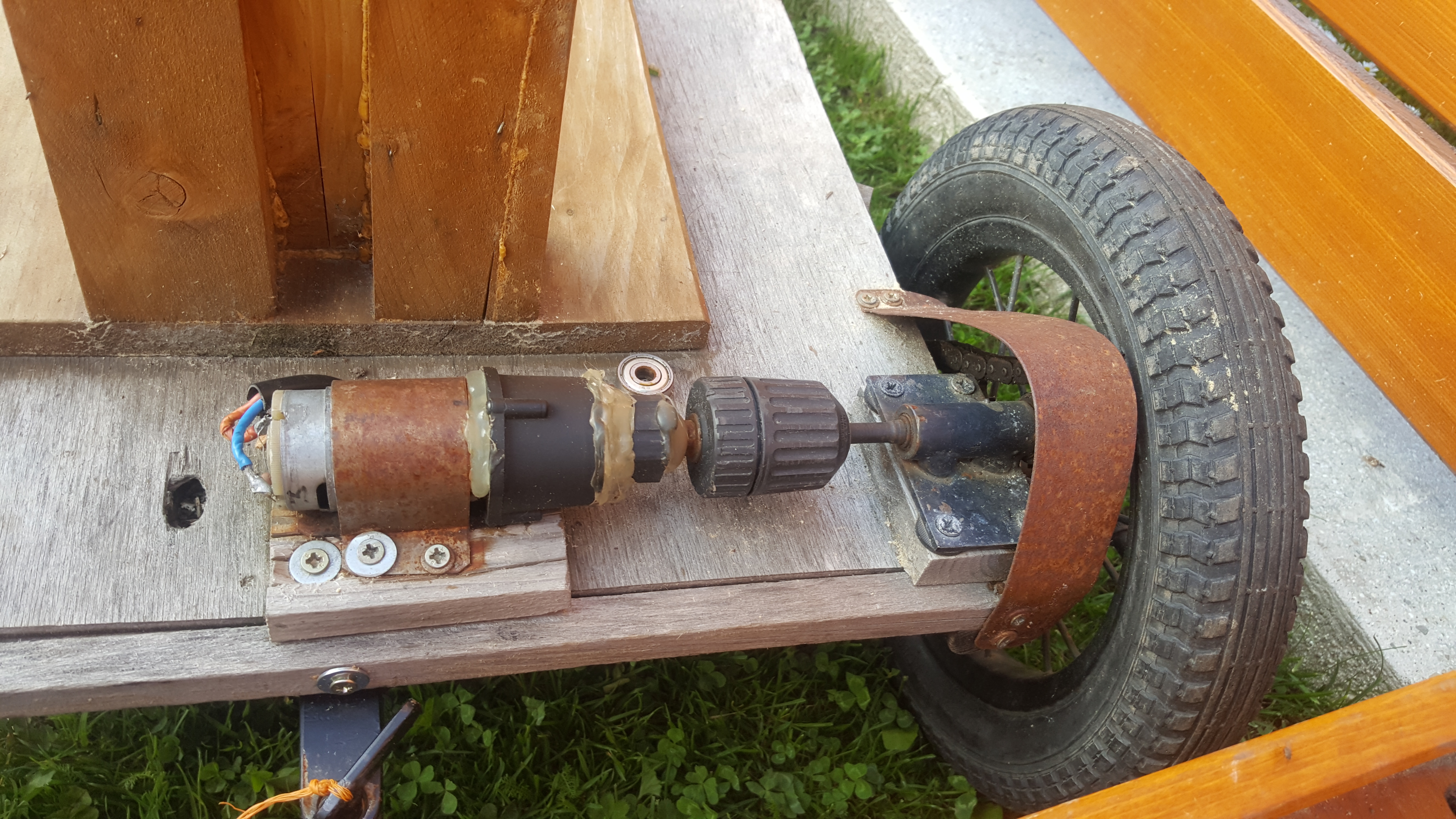

Neviem či som správne pochopil otázku ... no ...
Toto je motorček z akučky 14.4v a beží na 12v baterke, takže mu ešte ku "šťastiu" chýba 2.4v. Je zprevodovaný do pomala 1:2 a poháňa koleso asi 30cm v priemere. Motokára váži asi 20 kg a vozí sa na nej vpohode sj moja 50kg ženuška :)
V tomto motore som musel úplne eliminovať preklzovú spojku.
Regulátor je pôvodný z akučky
Zaujimave by bolo použiť dvojrýchlostný motor z profi náradia, tam by bolo sily raz toľko...
