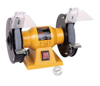

Kdysi jsem koupil tuhle brusku :
Jenom byla zelená. Stačilo vyhodit ty kotouče, udělat nové příruby na upínací průměr 20 a už se na tom něco dalo i dělat. Dneska na tom brousí kolega jehly na TIG.
Keramické kotouče jsou nehomogenní všechny ! Ještě jsem se nesetkal s tím, že by nebylo třeba kotouč dovážit. Zato jsem viděl hodně takových co vyvážit nešly, protože už by ty tělíska nebylo kam dát. // navíc by to bylo o hubu //.
Jenom zajímavost : Minulý týden jsem osazoval pět kotoučů Tyrolit 150x10x20 454 /mikrokrystalický sintrovaný korund/ tedy asi v současnosti Hi-tech v brusné keramice. Nejlepší z těch 5 měl výchozí nevývahu 844 mg - což je luxus u téhle velikosti bývá běžné i přes 10g. Dovažuji to pod 50mg - tenhle konkrétně "se povedl" na 22mg.

nedovažuju, nesekám, protože to je prostě u té 175 opruz. Mám vytočený slušný podložky (to je klíčové) nový slušný matky (originál je asi z ajaxu) orovnám na malý otáčky a buď to třese "přežitelně" - tak tam ten kotooč nechám a nebo to třese tragicky, pak ho vyměním.
