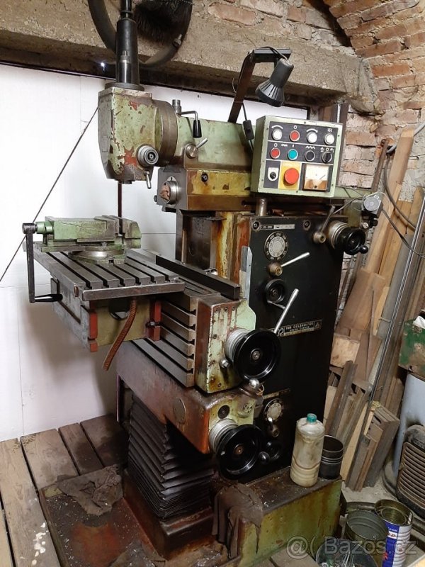

Ještě u původního majitele:

Čím může být způsobené, že frézka vyhazuje zařazenou páku svislého posuvu? Čím vyšší rychlost posuvu, tím spíš je nutné rukou přidržovat páku posuvu v zařazené poloze, aby nevypadla. U vyšších rychlostí a rychloposuvu pak už ani není rozumnou silou možné páku v zařazené poloze udržet.

Příspěvek 9. 7. 2020, 6:00
Nejspíš omletá zubová spojka. Ještě jsem u téhle frézky neměl tuto část rozbranou, ale myslim si že se tam dá dostat pouze po demontáži svislýho stolu a celý svislý konzoly. Ale třeba poradí někdo zkušenější snadnější způsob. Ta harmonika na svislým posuvu mi nepřijde podle fotky demontovaná, ale utržená. Proto tam zůstal hormí plech harmoniky. Zavolej panu Kozlerovi z Intos-stroje, poradí ti (nejspíš i s demontáží) a třeba budou mít i náhradní díl.

Tak problém vyřešilo přehození fází, tzn. změna směru otáčení posuvového motoru. Posuv i rychloposuv tam teď padají a zůstávají jedna báseň.
Přehodit fáze jsem měl hned jak jsem viděl, že vřeteno točí opačně, ale nějak jsem usoudil, že to zatím nechám být. Chyba.

Příspěvek 9. 7. 2020, 10:44
Aha, tak to je fakt. To mě nenapadlo. A přitom u Deckela to mám taky tak, že posuv nevyskakuje jen na jeden směr otáčení motoru.

u hodně frézek je sled fází a tím i směr otáčení motoru zásadní právě kvůli posuvové převodovce
