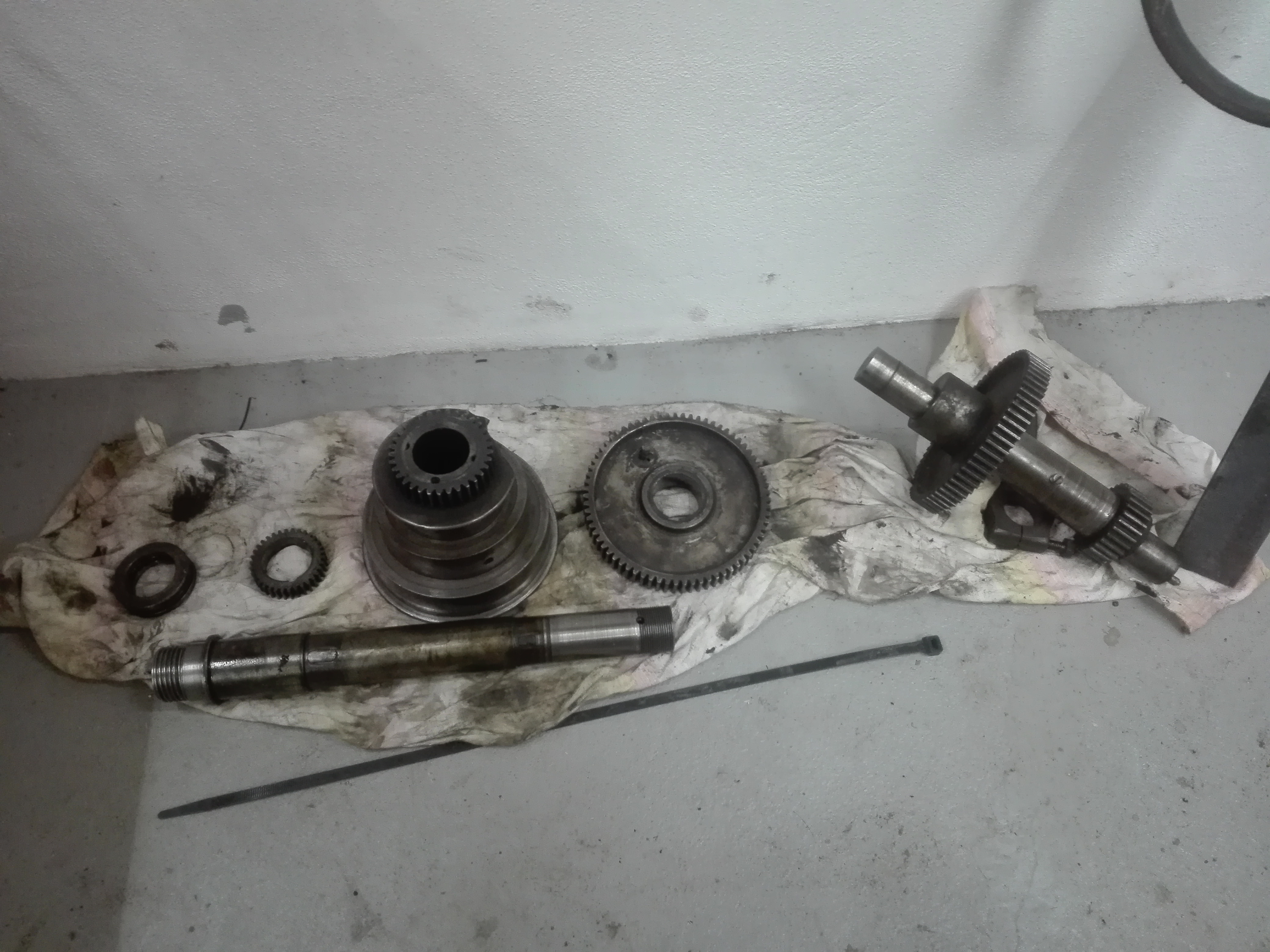

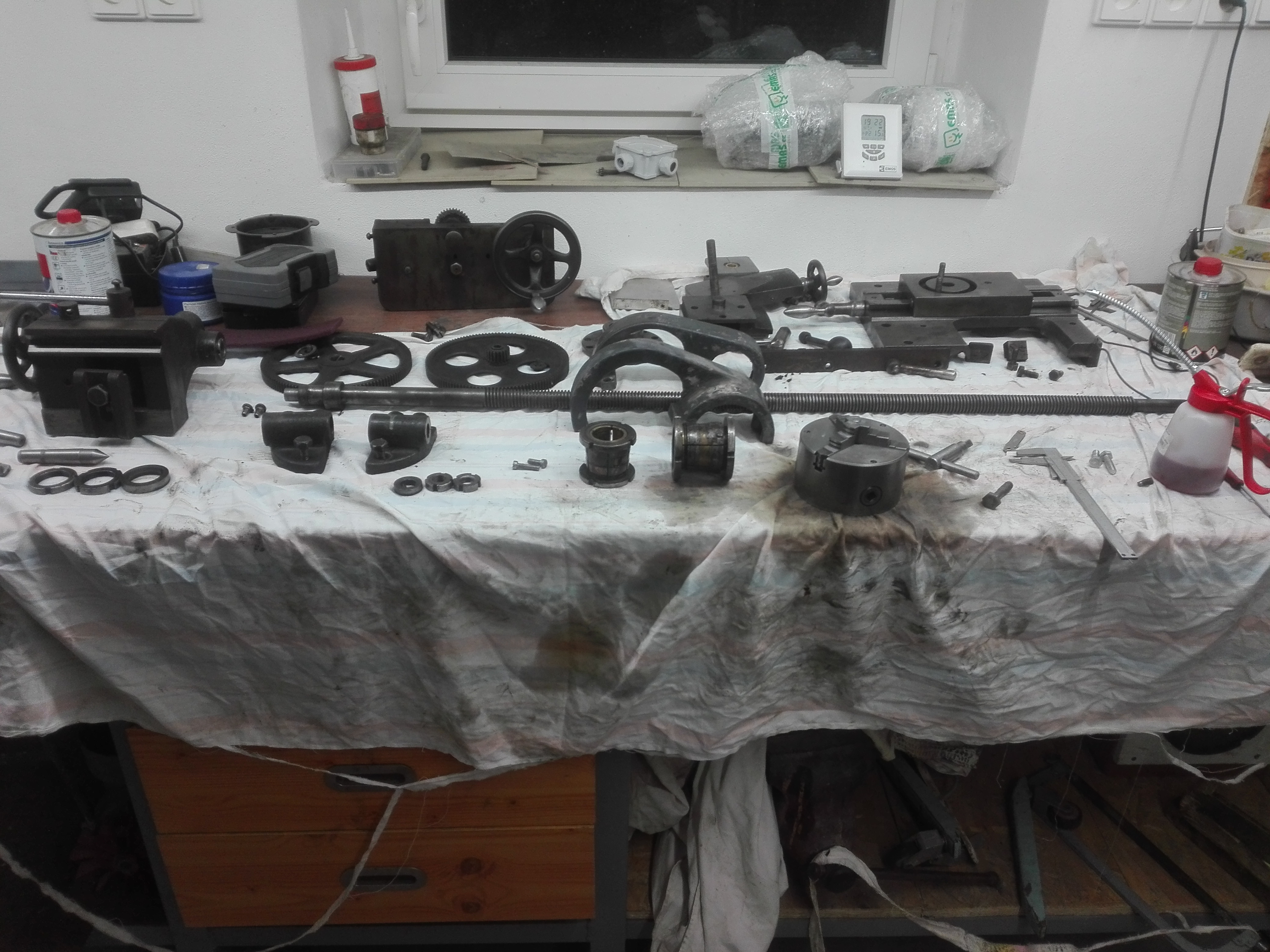

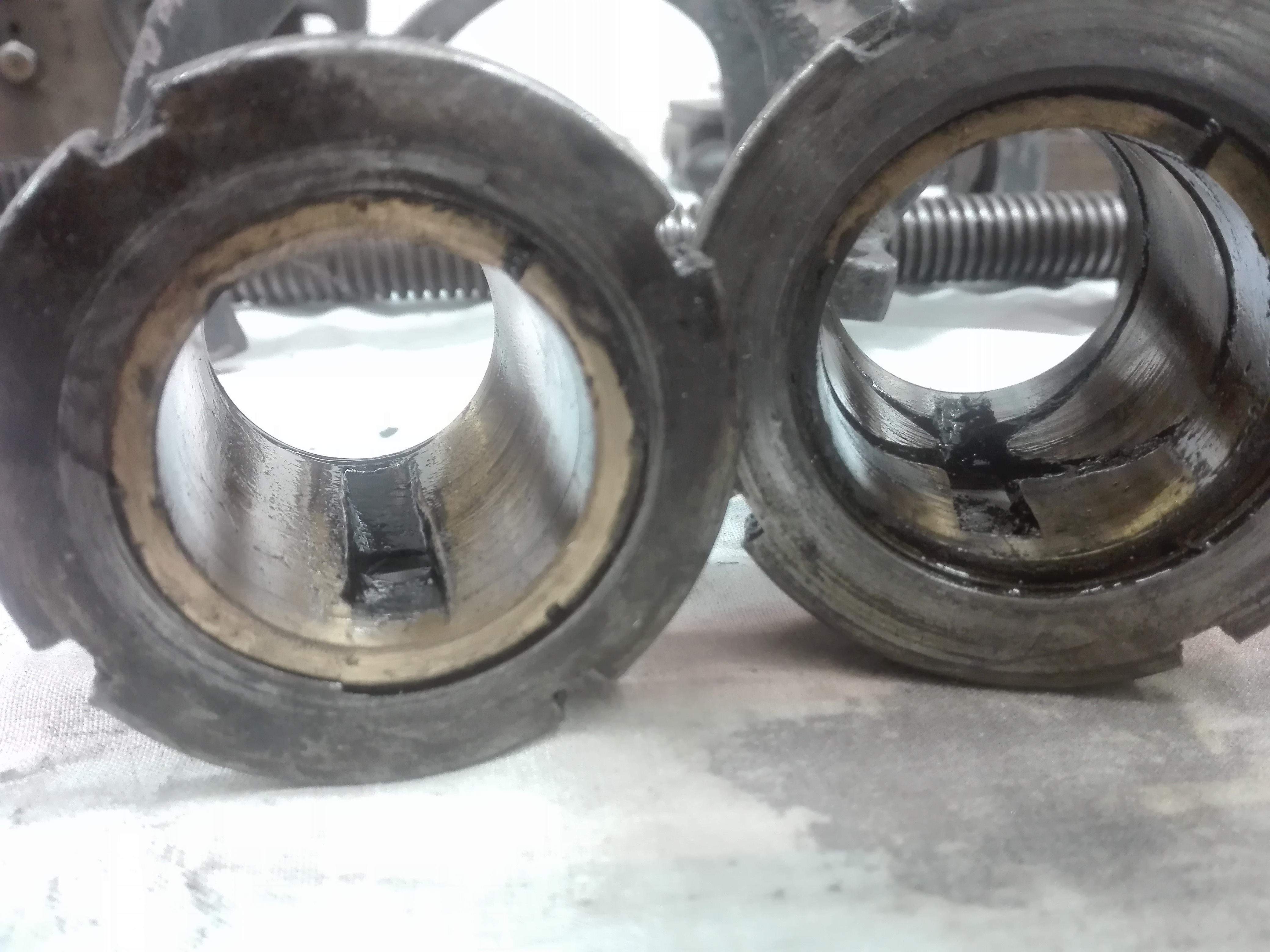

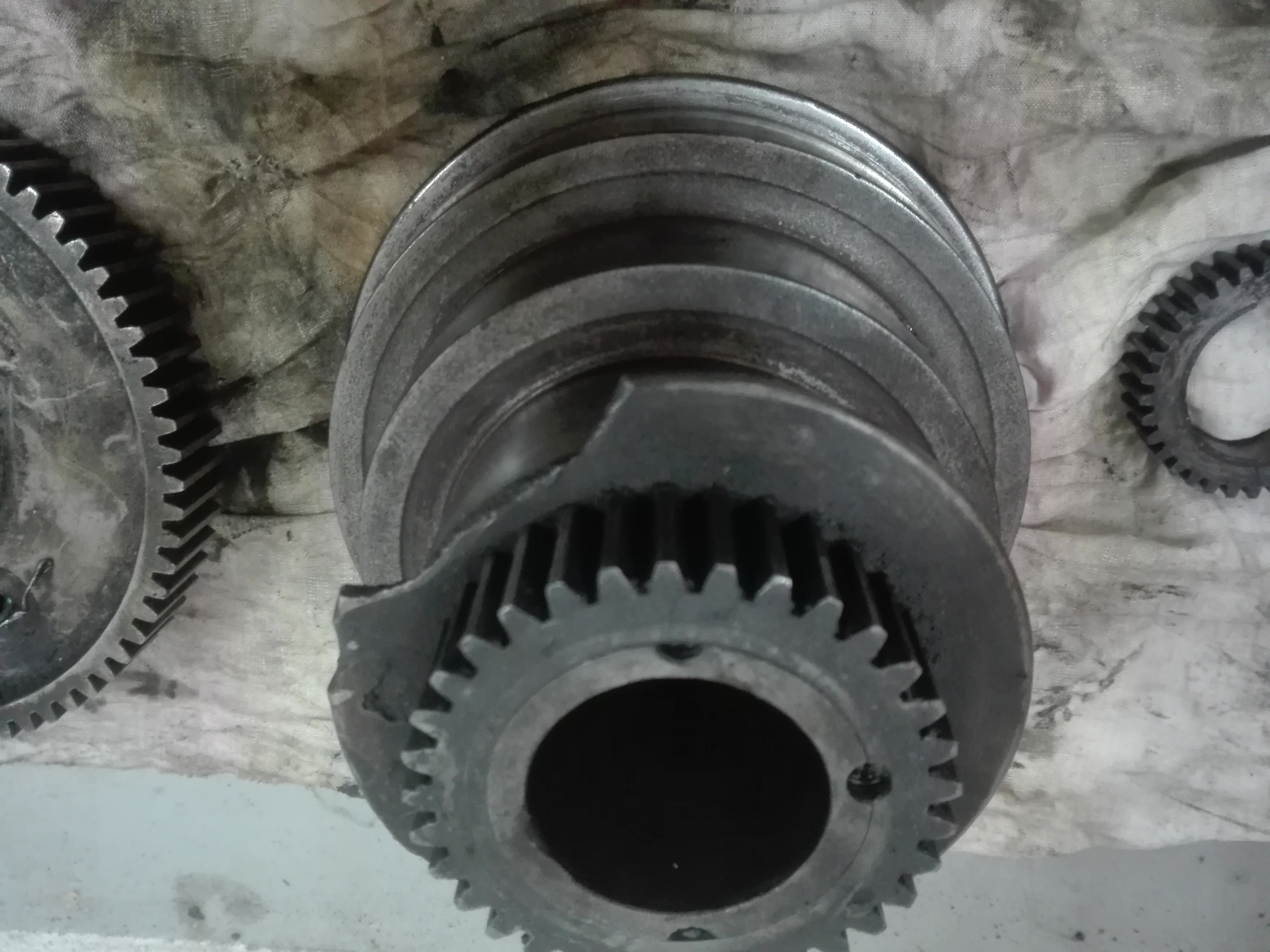

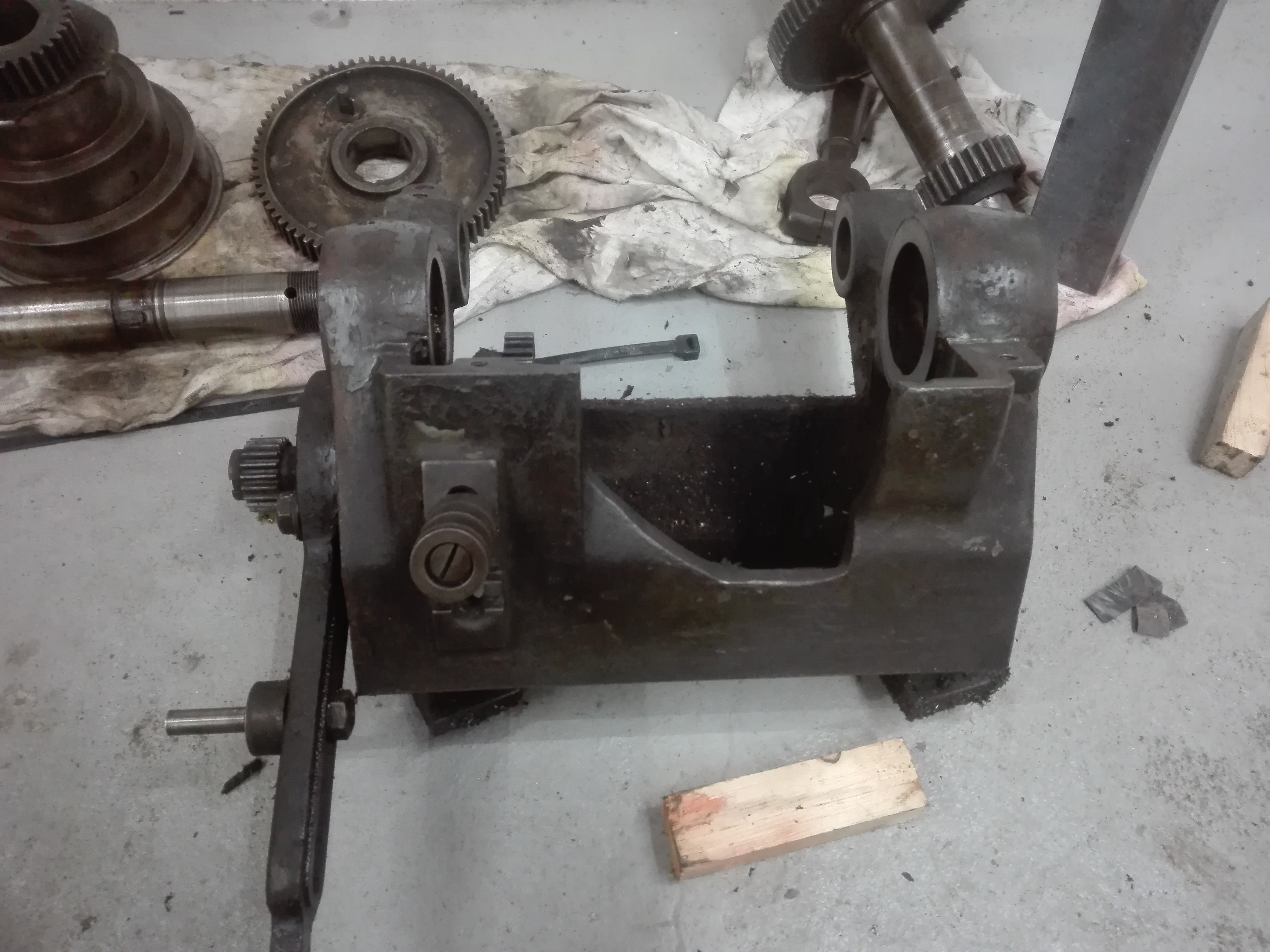

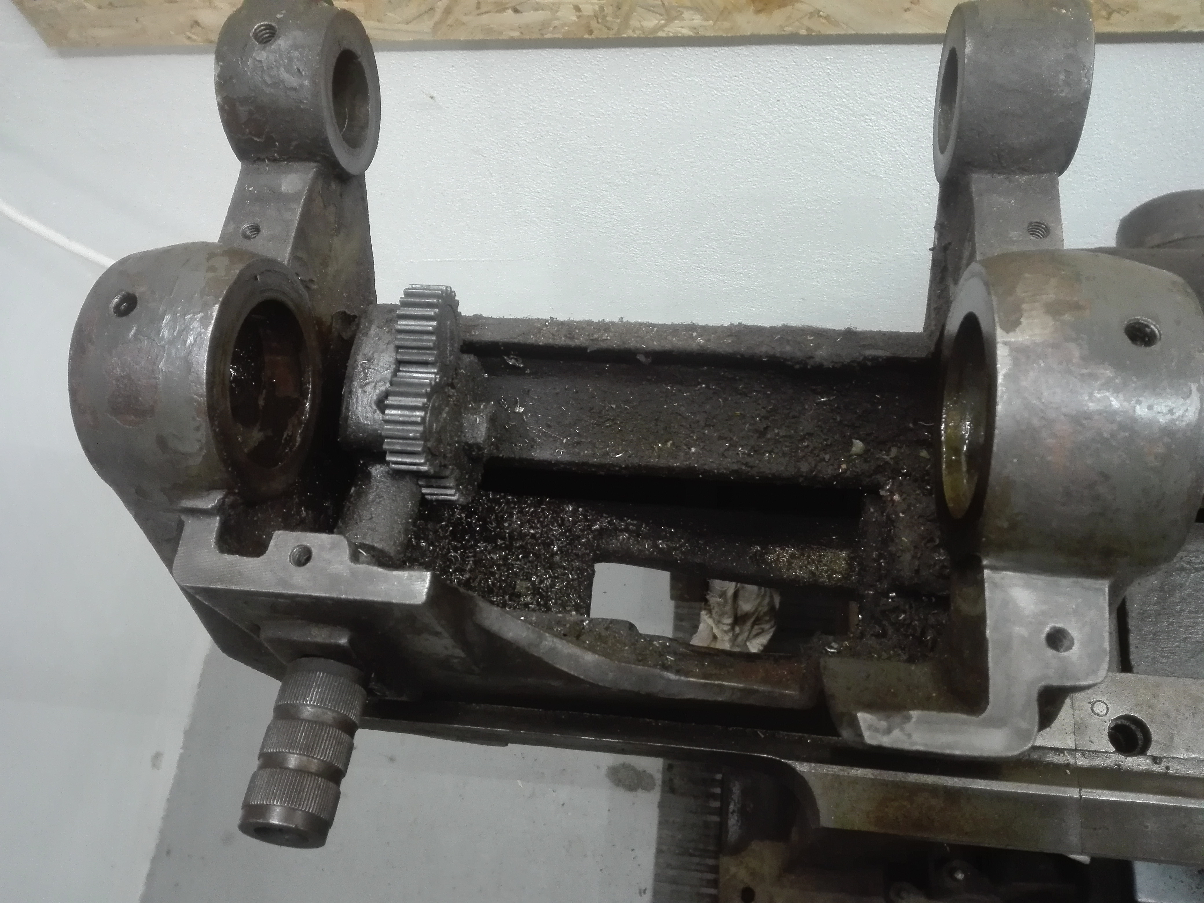

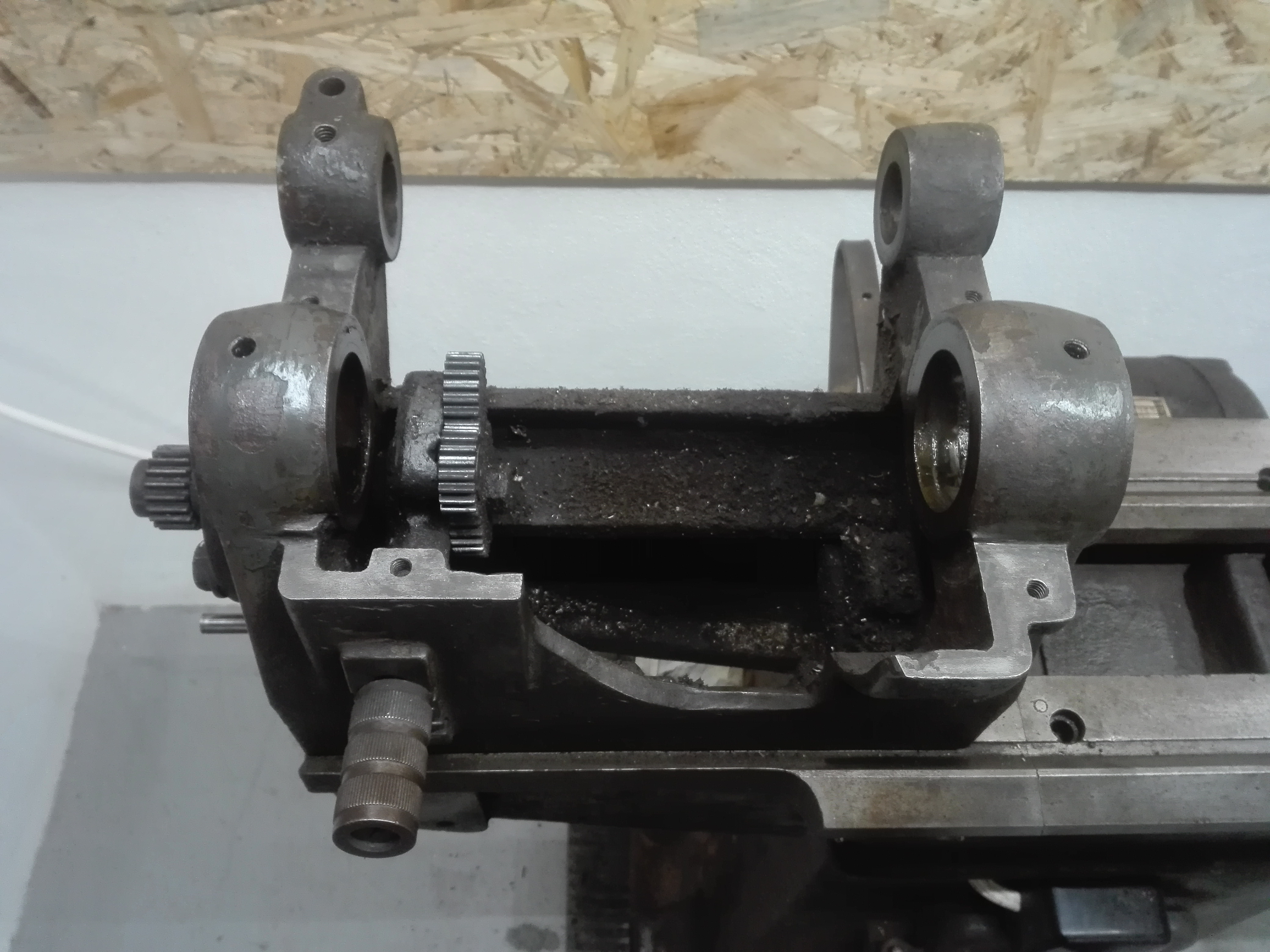

Dekuji za rady tak dnes jsem zase trochu pokročil přírubu mám sundanou, i universalku jsem ze zadu otevřel a odhnojil dal jsem do ní olej bez čelistí chodí nádherně problém je když tam dávám čelisti jsou univerzální oboustrané a pak to jde ztuha zítra nafotím a podařilo se mi vylisovat vřeteno všechno je zamaštěné za to století co je na světě a v rámu je ještě hromada špon
ted to vše očistit odmastit a dát ho trochu k světu

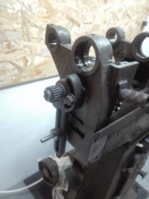

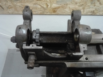

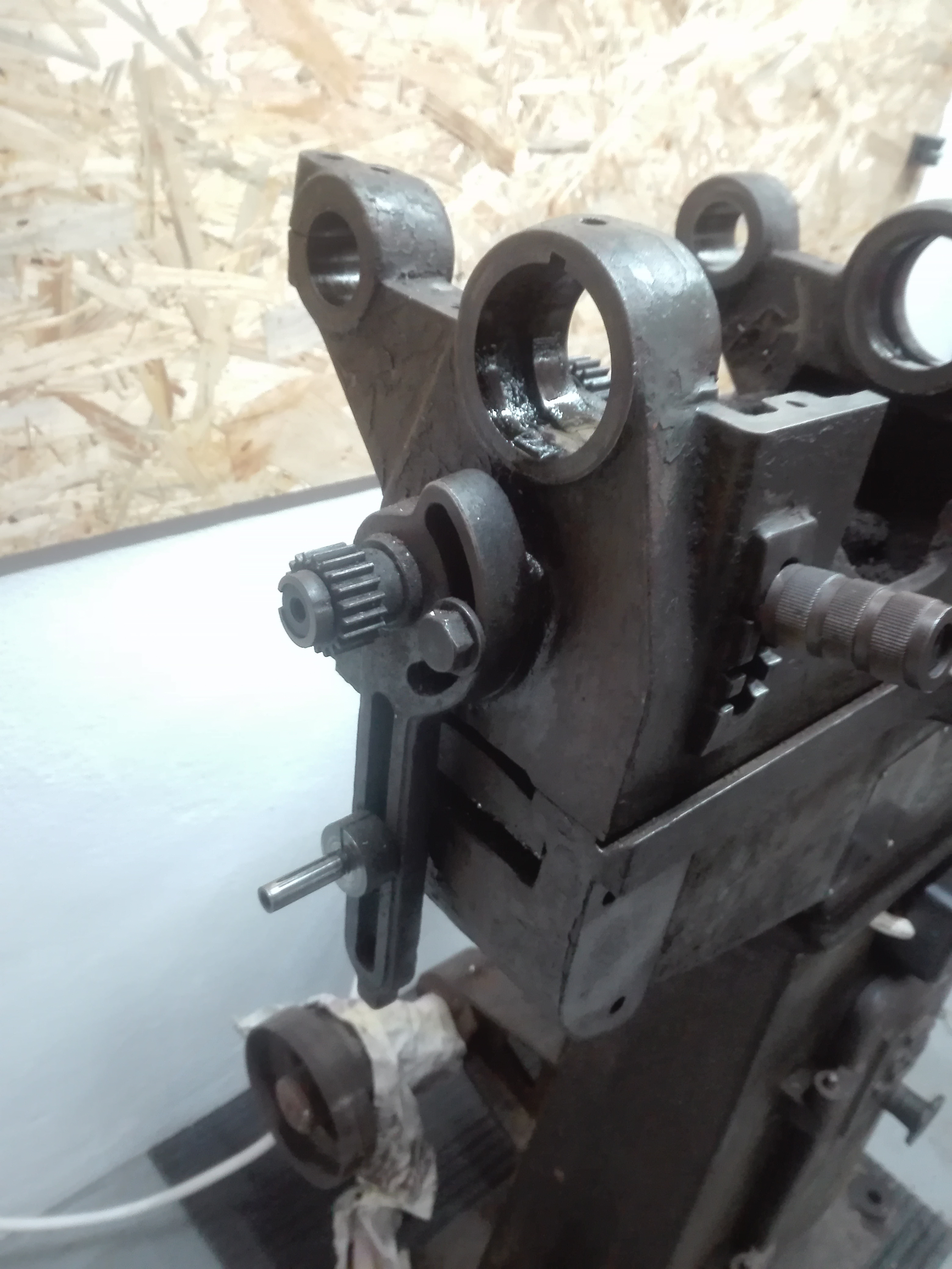

tady je foto do těch bronzových uložení patří tedy filcový knot ?
mstreicher
Příspěvky: 840
Bydliště: Zichovec
2. 12. 2020, 7:46
Zkontroluj si stav rezervoarku ve vreteniku. V kazdem loziskovem domecku je vespod mala dira. Vycisti to. Filc vyrez na velikost otvoru v lozisku, aby malo trcel dovnitr, ale ne moc. Vetsi cast by mela byt namocena v oleji v rezervoarku.
A kdyz uz mas vreteno venku, tak si ho dej na prizmaticke podlozky a zmer na nekolika mistech. Jestli ho nemas nekde "ovalne".

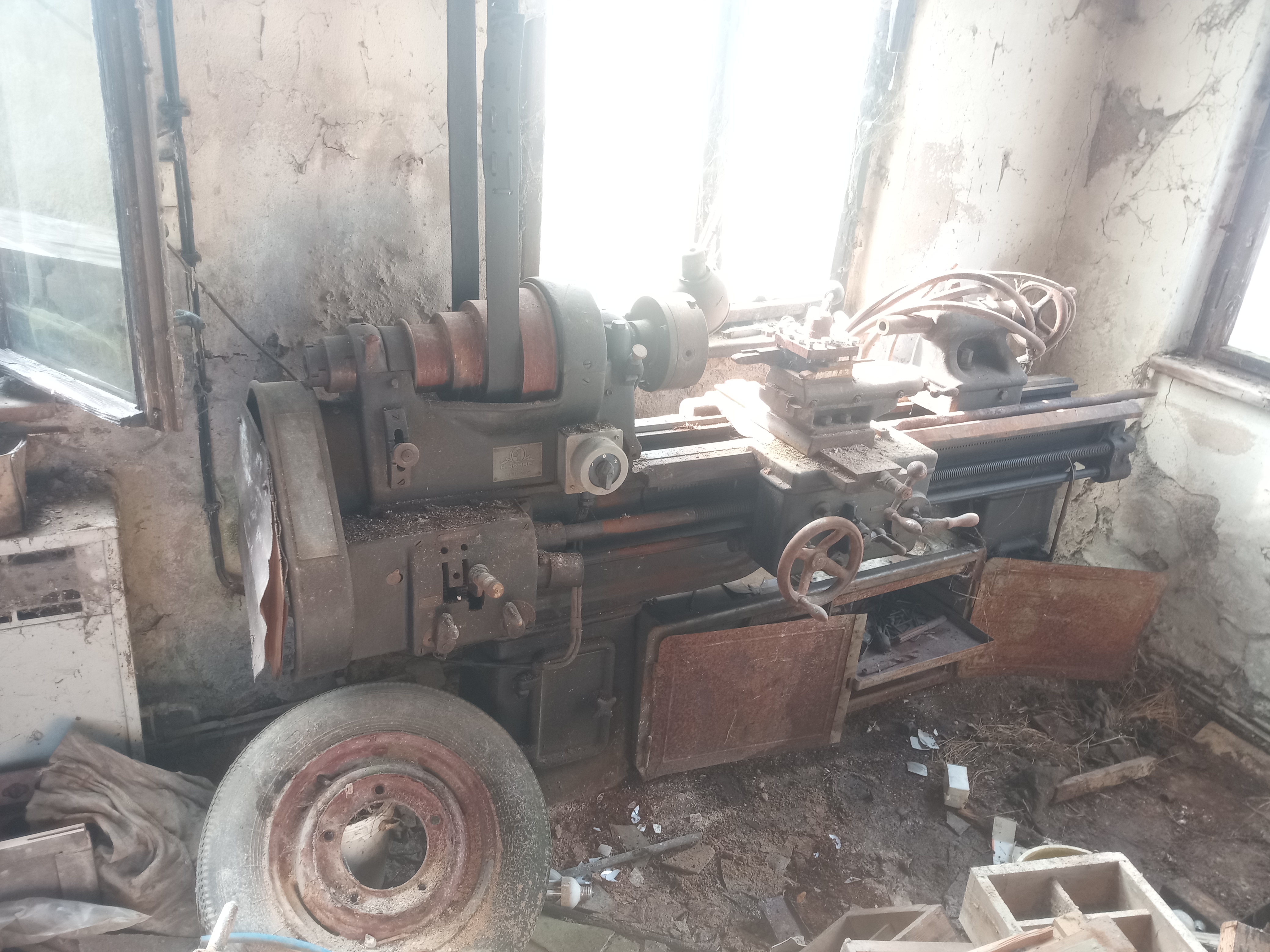

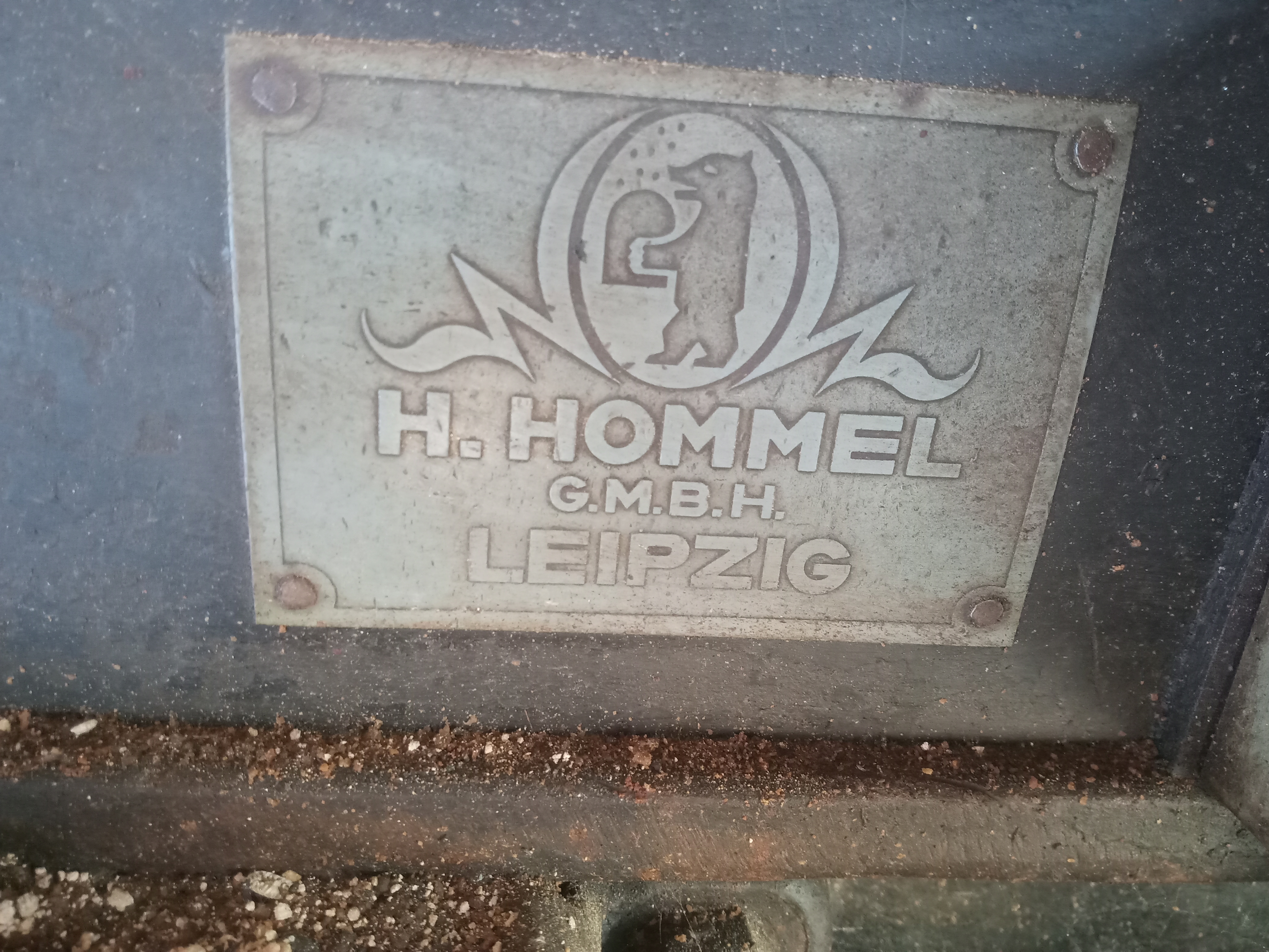

Odpovídám na dotaz " poznáte typ soustruhu?"
V nedávné době jsem koupil podobný soustruh, ale asi starší model. Manželka zesnulého majitele mi říkala o stáří víc jak 100 let. Na jedné z fotografií je štítek výrobce.

Já nevidím tu páru :( . Jestli jsi teda nemyslel,jak se pářilo z ,,podlahy" pod tím soustruhem..
Aha,už vidím.Zapínala se tím zapínačem na vřeteníku. Zajímalo by mě: to se musí vyhodit úplně včechno,nebo se z toho dá ještě něco nějak využít?

Proč jsi tolik negativní ?
Jestli nejsou prasklé důležité součástky nebo lože tak poběží dál. Zdání klame. Už jsi někdy měl příležitost vidět takhle starý stroj z blízka.
Myšlenka s párou? Jsem přesvědčen, že stroje vyrobené v době páry jsou jednoduché a dlouhodobě funkční s běžnou údržbou (mazání). Zkrátka obdivuji jakékoliv parní zařízení a jsem velký fanoušek. Rád bych jeden vlastnil. 🤗

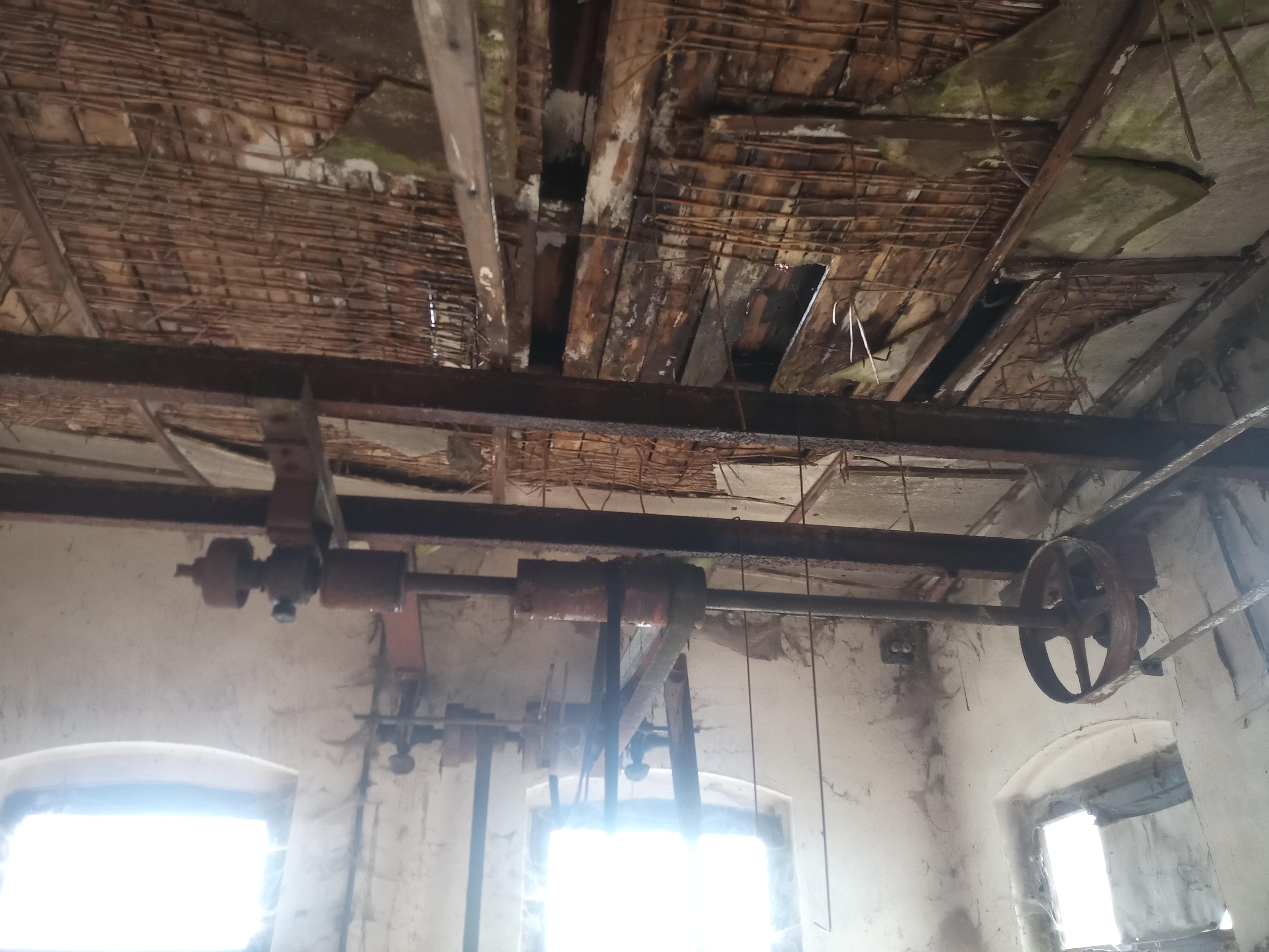

Tady jeden máš, je určitě z te foby vzhledem k stropni transmisi
https://aukro.cz/kovoobrabeci-soustruh-7007361126

Vždyť jsem to říkal,století páry :D Já to neodsuzuju, mně se taky líbí staré krámy,ale podívat se,jak to tenkrát dělali a pryč od toho- na práci ne..Prasklého tam asi nebude nic,ten barák na to (zatím) ještě nespadl.Práce na takových starých hajtrách je spíš za trest,obvykle nejsou v takovém stavu,aby udržely lepší přesnost než půl milimetru .Tím netvrdím,že se nedá dobře a snadno opravit,ale když už,tak bych šel do něčeho novějšího-práce na tom bude stejně a službu v dílně odvede lepší-prostě do muzea jo,na práci ne. Navíc majitélé obykle mají dojem,že když je to sto let starý krám, musí za to dostat aspoň sto tisíc..Kdysi jsem takhle přivezl dom šlapací soustruh,velký asi jako psací stůl, vcelku,zachovalý, jen to táhlo od šlapky sežral červotoč,a řemen myšáci. Jinak krásná práce, měl i závity přes patronu,která se šroubovala na vřeteno a to potom celé vyjíždělo..Taková zvláštní konstrukce,kterou jsem nikdy před tím neviděl,bylo mi ho líto,protože jinak by skončil ve šrotu..Protože jsem ale nepřišel na žádný způsob využití,nadělil jsem ho kámošovi,ať zabírá místo jemu.
Když už zajímavej stroj,tak hoblovku na kuželová kola,systém Bilgram. To je takovej zajímavej stroj,dodnes jsem nepochopil kolik v tom celkem musí být těch skřítků,aby to celé rozpohybovali..
