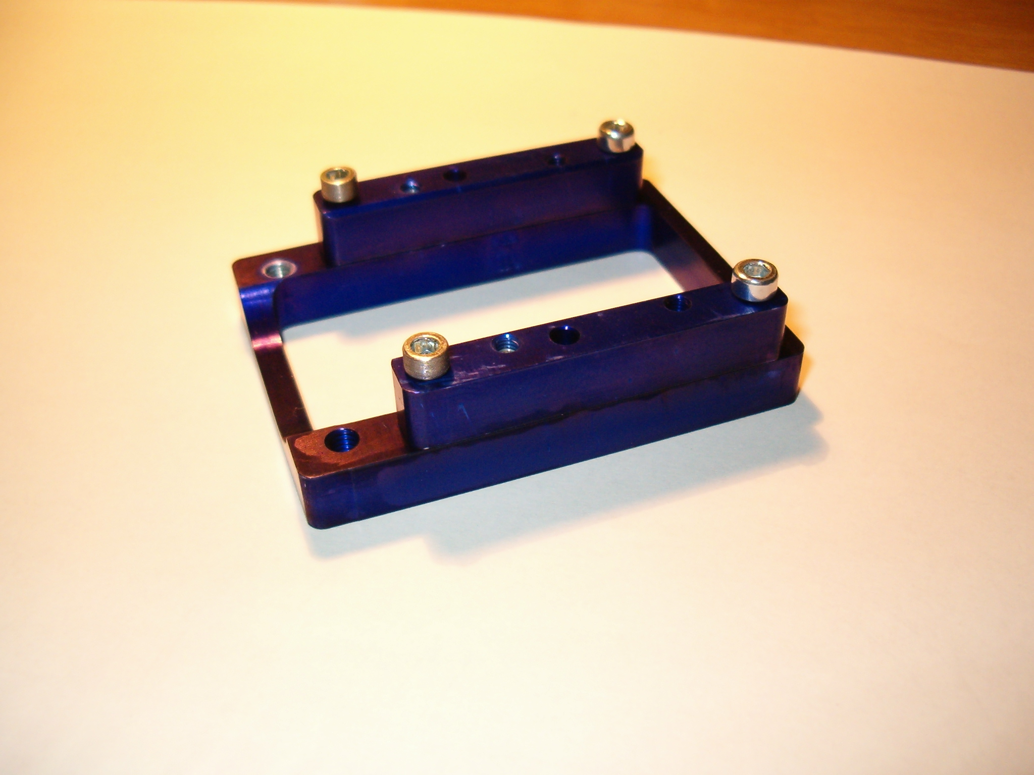

Už jsem tu myslím někam ten odkaz dával: http://www.astronom.cz/procyon/chemistry/elox.html dělal jsem to podle toho návodu a výsledek je dobrý, jako barva použito obyčejná DUHA na textil... Destilku v každém případě, jednou jsem to zkoušel v obyč vodě a zčerná to! Kyselinu jsem měl akumulátorovou, ale novou a ještě jsem ji ředil...

To co vidíš, je první kusek duralu který jsem našel, dělal jsem na tom první pokusy na mojí mašince a ty drážky to jsem zkoušel jak by vypadalo gravírování, ale nástroje byly staré a tupé, takže to šlo do koše... A při pokusu o elox jsem to z koše zase vytáhl :) Na hotovém výrobku jsem to ještě nezkoušel, zatím mám technologii odloženou na neurčito, protože jsem psal s Krutorem a tak nějak jsme usoudili že to nemá cenu dělat doma, když profi firmy to dělají za par kačeka v dobré kvalitě, ale vyzkoušel jsem si že to jde i doma :D

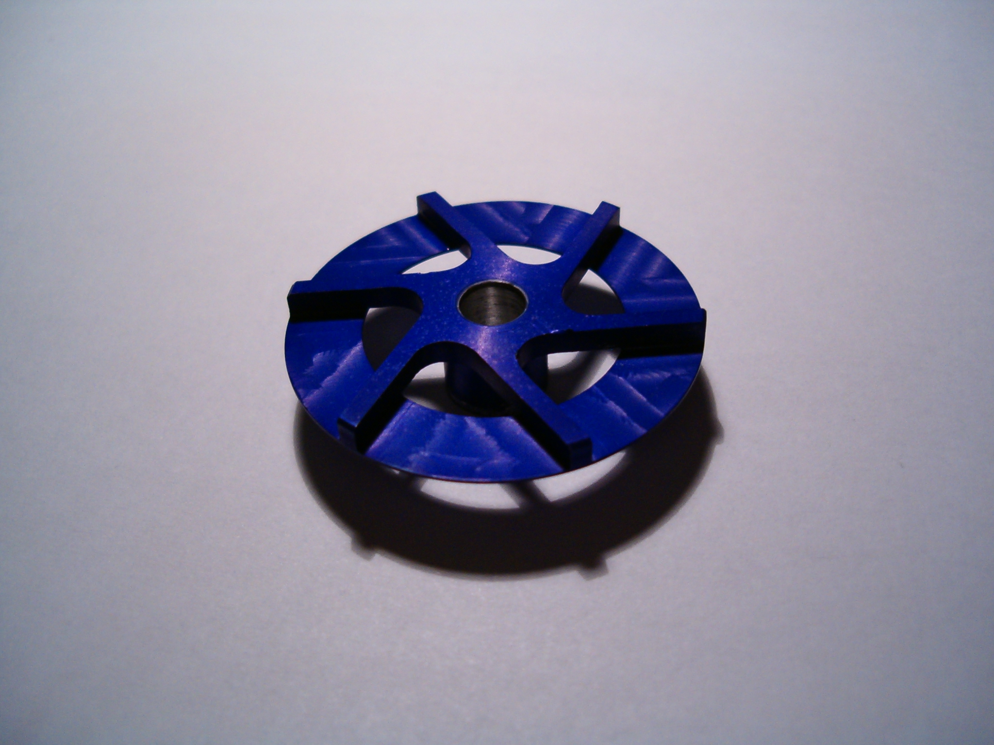

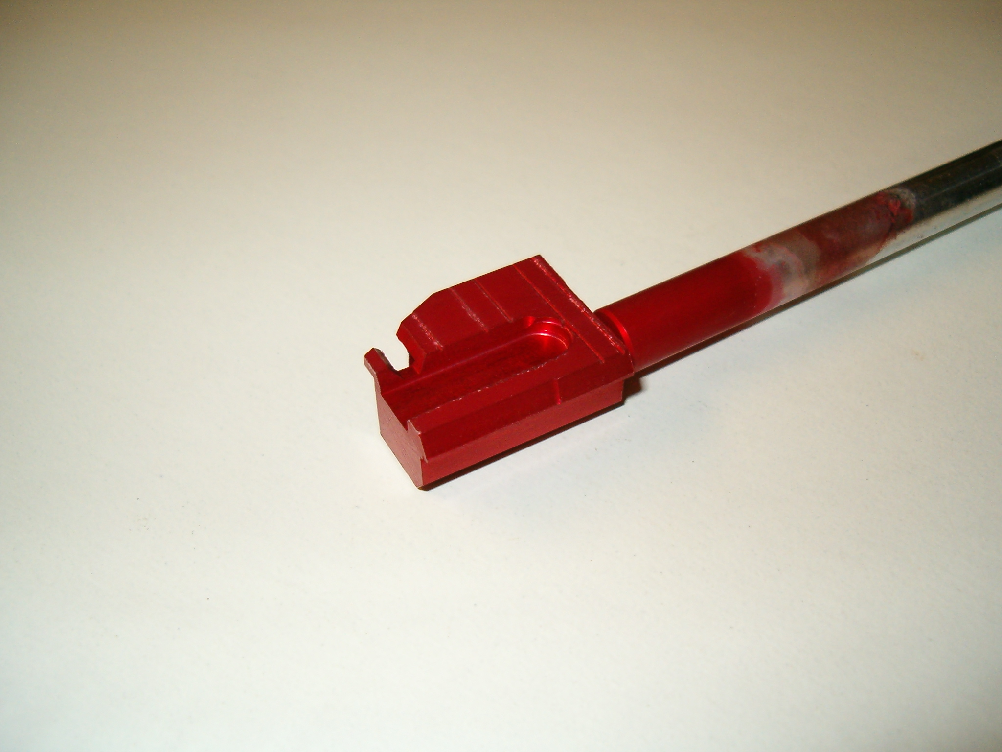

Tak jsem dneska dělal další pokus o elox... Tentokrát materiál byl 7022-CERTAL a výsledek řeknu že nic moc... Jak je materiál válcovaný tak nemá stejnou strukturu, na některých plochách jsou tmavší fleky atd...
Pak jsem zkoušel (vrtulka) dural z ferony 2030-AlCu4PbMg a výsledek se mi zdá podstatně lepší.. Ale slyšel jsem že obsah olova v duralu dělá matný povrch, takže by to chtělo ještě jiný materiál....
To jen tak pro ty kdo by to chtěli zkoušet doma... Dá se to, ale chce to čas a hlavně trpělivost při vývoji...
Zajímalo by mně, jestli bych stejný kus, který mi doma dělá toto, dal do firmy která se eloxem zabývá, tak jestli budou mít povrch pěkný lesklý :?

Ona se slitina 7022 uvádí jako nevhodná pro eloxování. Zkus 7019, má nepatrně menší pevnost ale eloxuje se výborně.

Jezdil jsem před časem do firmy kde je velká linka na eloxování a trochu si tam povídal s technologem. Podle něj je základním problémem pro dobrý výsledek už nutnost kvalitního vstupního povrchu. Takže je třeba vhodné obrobky před eloxem leštit, pískovat atd....prostě ujednotit povrch a pokud možno odstranit stopy po obrábění. Taky je prý velmi často problém v opakovaní technologických podmínek (teplotou lázně počínaje a polohou měsíce konče.... :lol: ) a tak třeba právě tahle firma dělá jen černej a "přírodní" elox a barvy zásadně odmítají dělat.
Z toho důvodu je výsledek pokaždé velkým otazníkem......a třeba pro firmy produkující sériovku kde je požadavkem stále stejná barva eloxu s tímhle hodně bojují (každá série může být barevně jiná).
