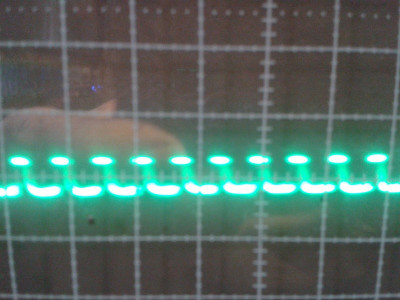

Obrázky jsou OK, ale ten link, co jsi tam dal, je blbě.

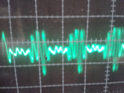

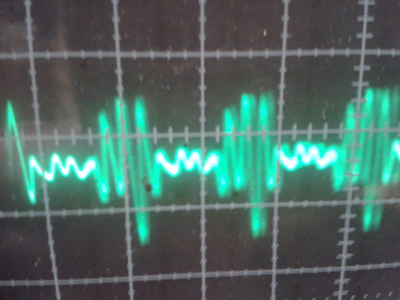

Kolik máš na osciloskopu nastaveno verikální měřítko (kolik voltů na dílek) ? Nastav to tak na 1 - 2V/DILEK. Kolik máš horizontální měřítko (s/ms/us na dílek) ? Protože teď měříš akorát bludy, respektive vidíš nějaký šum/rušení.

jestli to dobře chápu a u toho spodního obrázku je nastavena citlivost 0,02V/dílek tak potom ty obdélníčky co tam jsou mají tak 10-15mV
ttl logika ale má napěťové úrovně 0 a 5V
tj. asi tak 500x víc
to co tam vidíš je nějaké rušení odněkud někam nakmitané, neřešil bych to
když na tom oscilu nastavíš citlivost 2V/dílek, musí se ti řídící signály pohybovat přes cca 2,5 dílku
vyzkoušej si to
nastav si ss vazbu na vstupu a zkus připojit na vstup střídavě na 0 a +5V
uvidíš odkud kam ti ten signál co hledáš má lítat
