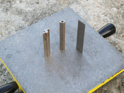

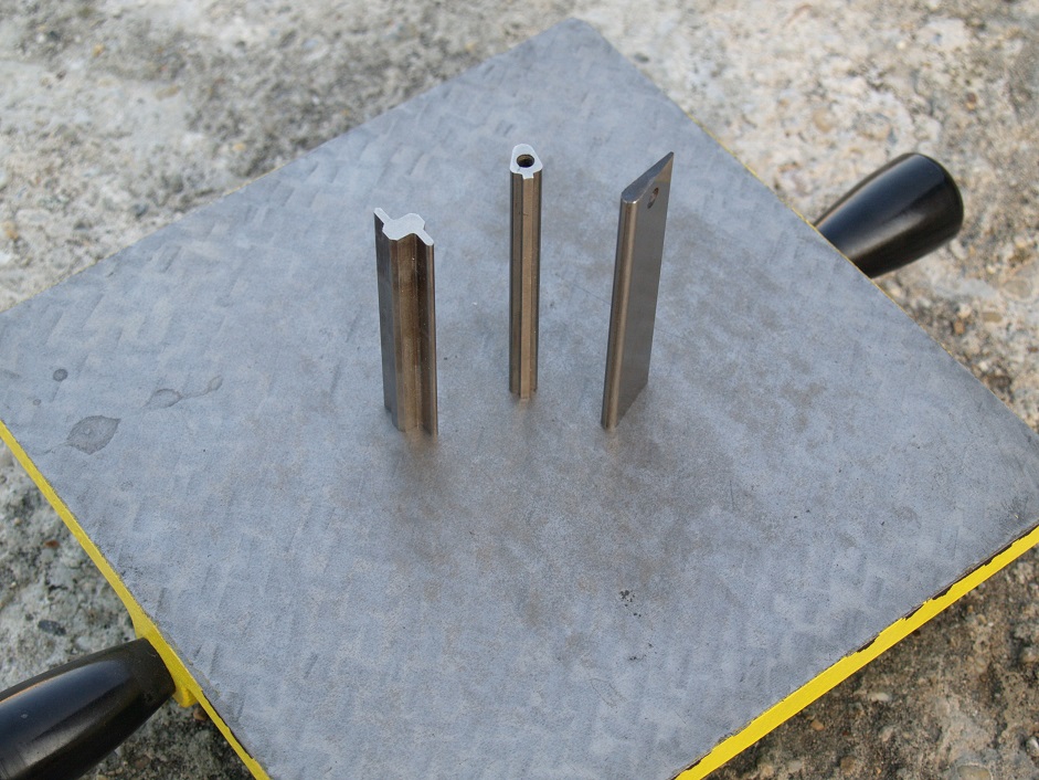

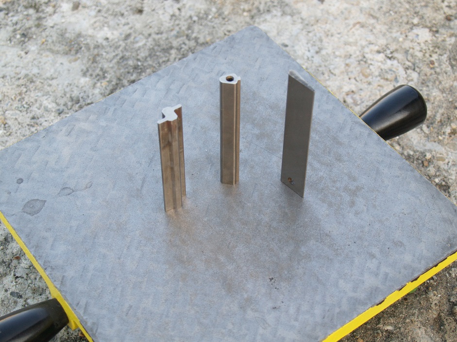

Strižníky zo stabilky (19 312).
Miesto výroby: Česká Zbrojovka Brno
Výrobný stroj: BPH20NA
Brusič: František Hamr
Rok výroby: okolo 1970
Odkúpené od Doc. Ing. Ladislav Herbanský Csc.
BalazKovo.sk

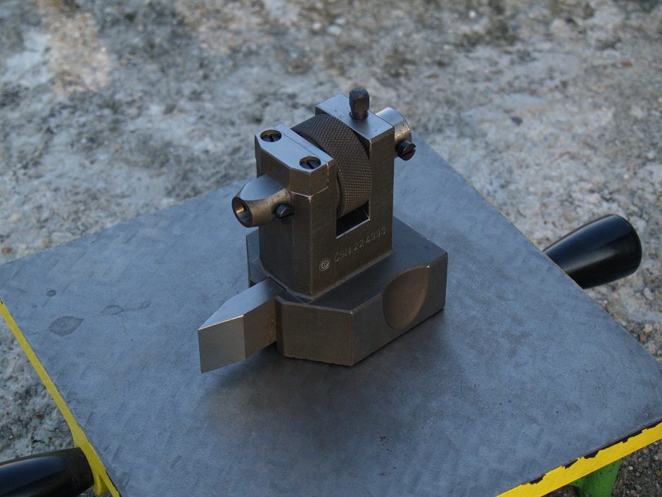

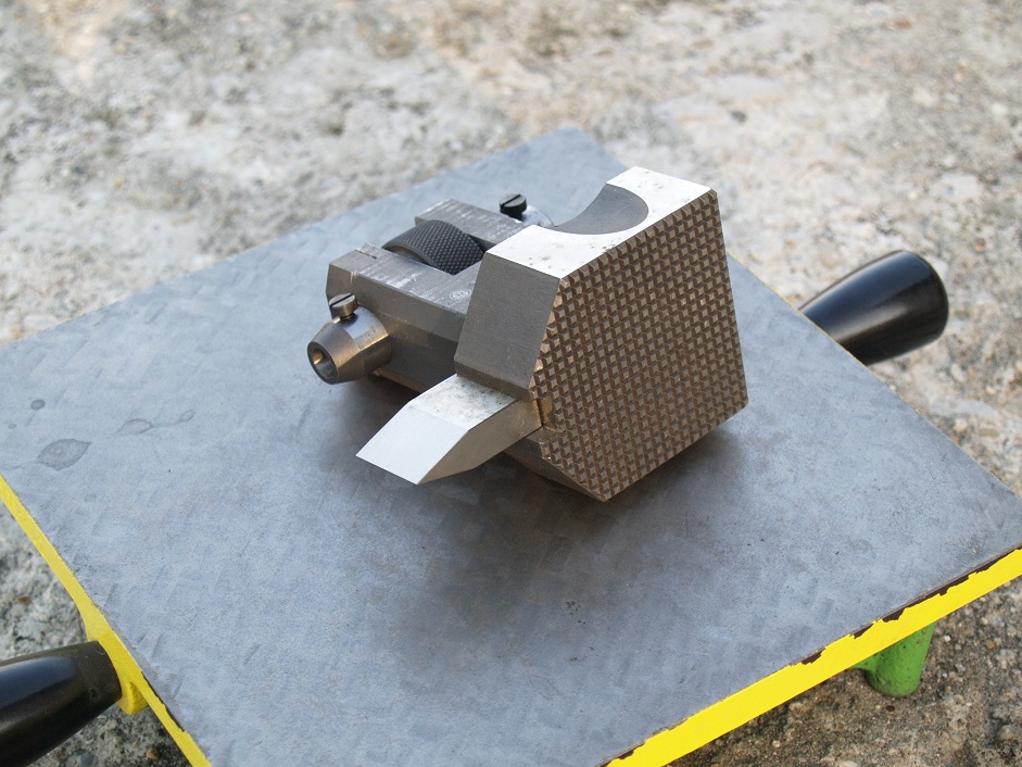

A aby sme nechodili okolo "neznámych" pojmov, pripájam dve fotky prípravku: BLESK
ČSN: 22 4993

jergus.balaz píše: 20. 10. 2020, 3:04 A aby sme nechodili okolo "neznámych" pojmov, pripájam dve fotky prípravku: BLESK
ČSN: 22 4993
Nikdy som nevidel použitie Blesku v reále, tak sa pýtam: palec sa vedie po pripevnenej šablóne ručne?

stanik84: uf bude to teda na dlhšie ako som si myslel, ale dobre budem postupne fotiť a pridávať. Ale najskôr pôjdu výrobky od Františka Hamra, každou sadou fotiek sa bude náročnosť výrobkov zvyšovať, tieto boli na výrobu najjednoduchšie.
V Blesku nemám diamant, nakoľko Blesk sa nejak pravidelne nepoužíva a za ďalšie diamant sa volí podľa toho čo sa ide orovnávať (aký kotúč, aký tvar a pod.)
HellGrip: ani ja som to v reále nikdy nevidel, takže samoštúdium
V prvom kroku si musíš dostať do osi "palec" (klin v spodnej časti Blesku) a hrot diamantu, najpresnejšie to spravíš na prímernej doske s prímerným valcom. To zabezpečí, že kotúč a šablona budú 1:1. Z obyč oceľovej platne si urobíš držiak na šablonu, pripevníš cez skrutky, nastavíš rovnobežnosť a tvaruješ. Výhoda je že samotnou šablonou sa dá kontrolovať tvar kotúču a aj tvar súčiastky. A áno Blesk ťaháš po šablone ručne. Postupne sa samozrejme začali používať hydraulické tvarové orovnávače hlavne určené pre sériovú výrobu, ale to už bolo vybavenie k brúskam typu BRH. Myslím že v knihe od Ogurčáka je aj fotka, zajtra v práci pozriem a prípadne odfotím.

To zabezpečí prd.
Palec blesku se totiž nejdřív musí přebrousit přesně do tvaru diamantu (diamant se srovná pod lupou aby byl natočený správně, pak se celý blesk upne na magnet (přesně kolmo) - diamantem se udělá "šlic" do kotouče a tím "šlicem" se pak roovnou přebrousí palec - tím se tvar z diamantu přesně přenese na palec.
to se samozřejmě dělá vždy, když se změní tvar diamantu (diamant logicky "ubývá").
To je totiž ten fígl aby ten blesk vůbec přesně fungoval. Mj. proč v socialismu se tvarovalo bleskem? - protože nebyly k dispozici přesné diamanty a kopírky (diaform) - takže se muselo (i za cenu složitosti) používat to, co vůbec bylo.
Mj, ten blesk a celá ta koncepce tvarování kotoučů (včetně pomocných důlků, "kývacího" orovnávače (Harig) , kolébky a vůbec všeho, byla už dávno před Frantou - a mj. se v té Zbrojovce Brno i dávno před tím používala.
s. Hamr akorát napsal ty knížky (sepsal to, co se od těch ostatních v té Zbrojovce naučil) a celý to dal dohromady.
Paralela s Dobrovolným.
Mj, důvod, proč se na západ od nás tvarovalo jinak, byl pouze v tom, že oni měli mašiny, technologie a dokázali rutinně dělat přesný diamanty - my (socialismus) jsme měli akorát BPH, Frantu Hamra a hlavně dost času, peněz a levný kotouče.
milan584
Příspěvky: 2126
Bydliště: na jihu
21. 10. 2020, 7:27
Mj, proto je taky ten palec výměnný - protože je "spotřební" - vždy (dokola) se musí tvarovat podle tvaru toho diamantu. Když už to nejde (je malý a krátký), tak se vymění za nový a jede se dál.
A ten blesk na fotce je nějaká nová verze - ten původní ("starý") byl jenom na šroubek, bez toho rádlovanýho kolečka uprostřed (nastavoval se točítkem dole, zazadu).
