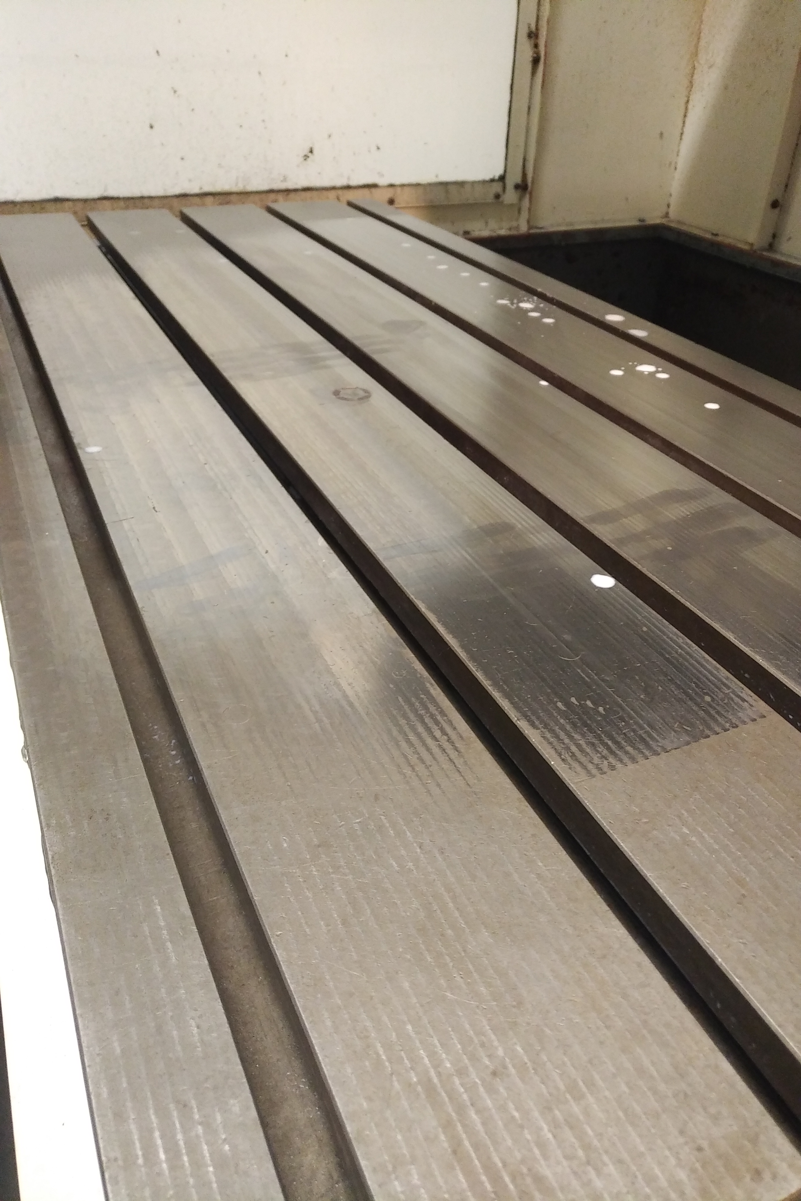

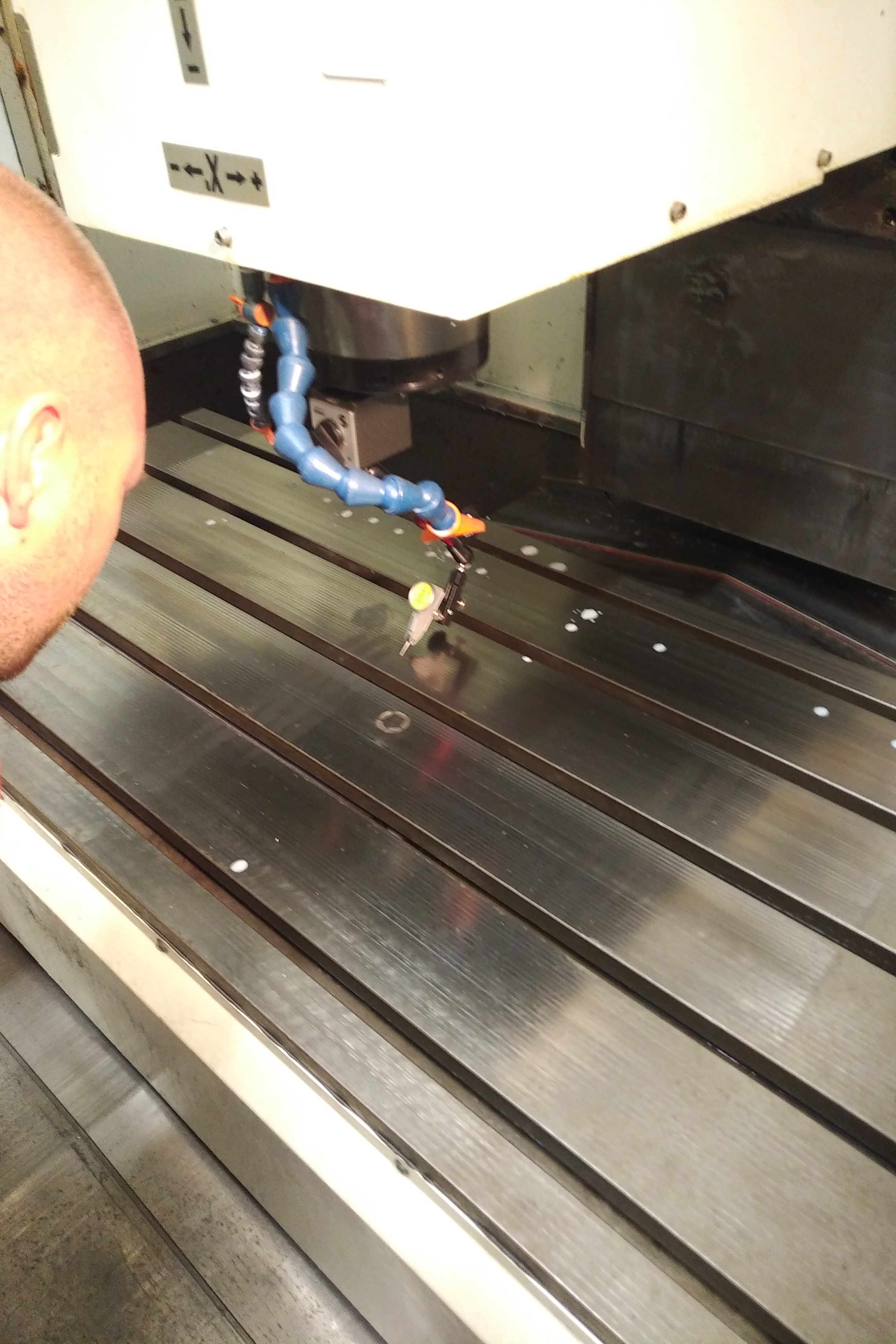

Mam udelanou upinaci desku ,ktera je do 0.005mm cca. Kdyz jsem si chtel zkontrolovat jak to frci na me frezce tak ta rovinnost moc nekorespondovala byli tam odchylky asi 3 stovky pri polozeni. Jenze kdyz jsem desku pritahl ke stolu tak ejhle mel jsem bouli. A dost znatelnou. Tak mi to nedalo a soupl jsem ji na stole jinam a po zmereni uchylkomerem byla boule vetsi pri pritazeni ke stolu.
Tak jsem vzal packovej uchylkomer a zacal jezdit po stole a zjistil jsem ze mam skoro ve prostred bouli az 0.13mm v ose X a v ose Y to padalo podle boule. Vim ze se stoly nechavaji prebrousit a proto jsem se ptal jestli tim neco nepohnojim kdyz bych ho prefrezoval.
Tak jsem si nasel na stole nejvyssi bod te boule ,dal Z0 a zabral dle rady 0.05mm a prefrezoval. Zitra budu pokracovat. Frezka je vyrovnana na vodovahu + - . Po prvnim prefrezovanim to vypada tak jak je na fotce. Pokud nekdo tady nerekne nejakou radu jak jinak to udelat atd.. Tak budu pokracovat dokud cela plocha co se da prefrezovat nebude preliznuta. Jeste me napadlo ze jsem si mohl v praci pujcit odlehcenou 125mm prumer frezy ale bal jsem se jestli to nebude kontra produktivni.
Frezoval jsem to nebo spise brousil d 32r6 a platkama do tvrdyho. Na tu jsem mel jedinej dost dlouhej drzak abych mohl frezovat stul.
Snad jsem to vysvetlil dostatecne. A jeste jednou se omlouvam za tu zednickou lat. :mrgreen:

No vidět, že tam byla boule je. Bych to přefrézoval a kulovkou 16 zkusil napojit ty drážky.

Nedokážu si představit, že by špatně ustavený stroj stůl takhle vyboulil. Možná ho dostal do vývrtky, ale i pak by měla zůstat vzdálenost od vřetene konstantní. A jak to teďka ustavit, když je stůl křivej?
r4cv
Příspěvky: 2856
Bydliště: Topoľčany
22. 10. 2020, 11:30
zhodíš kryty a vodováhu dáš na lineár pod stolom. aspoň ja by som to tak spravil.

Dík za video. Koupím tu vodováhu a zkusím to teď srovnat dle linearů do roviny. Uvidím co z toho dostanu. Stejně mi to vrtá hlavou ,že by mi to tam udělalo takovej hebl v místech kde jsou videt narazy od frez nebo vrtaků. :mrgreen:
