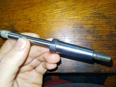

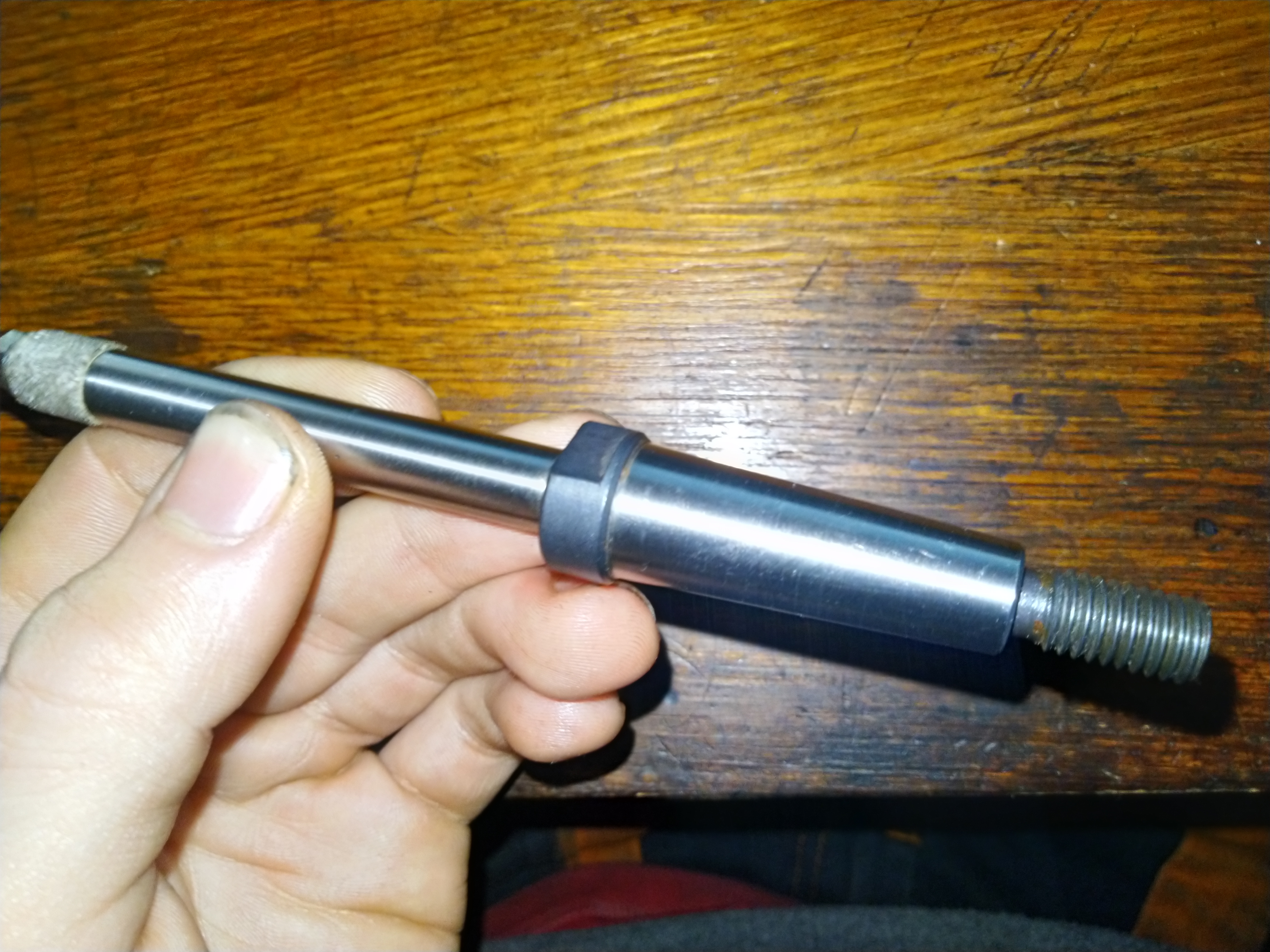

Zajímavý je ten extra dlouhý nástavec, myslíš že to nebude "gumové"? Já si vyrábím nástavce do mého IBC 70 225 z ocelí třídy 15/19 a nechávám je kalit, naposledy tento (viz. foto) je z nějaké 19náctky která se mi válela v šuplíku, je kalený a ten rozdíl v tuhosti je tam opravdu znát, origo jsou z 14220 a cementované, do cnc brusek na díry se dokonce používají nástavce z densimetu, což je něco jako slinutý karbid. Ano je pravda že celokalený je perfektní z hlediska tuhosti, ale nebezpečný, na čení plochu bych si s tím si netroufl. V nedaleké firmě dokonce používají jen měkké protože origo cementovaný u nich potrhal ruku jednomu zaměstnanci.
Můj nástavec pro IBC 70 225

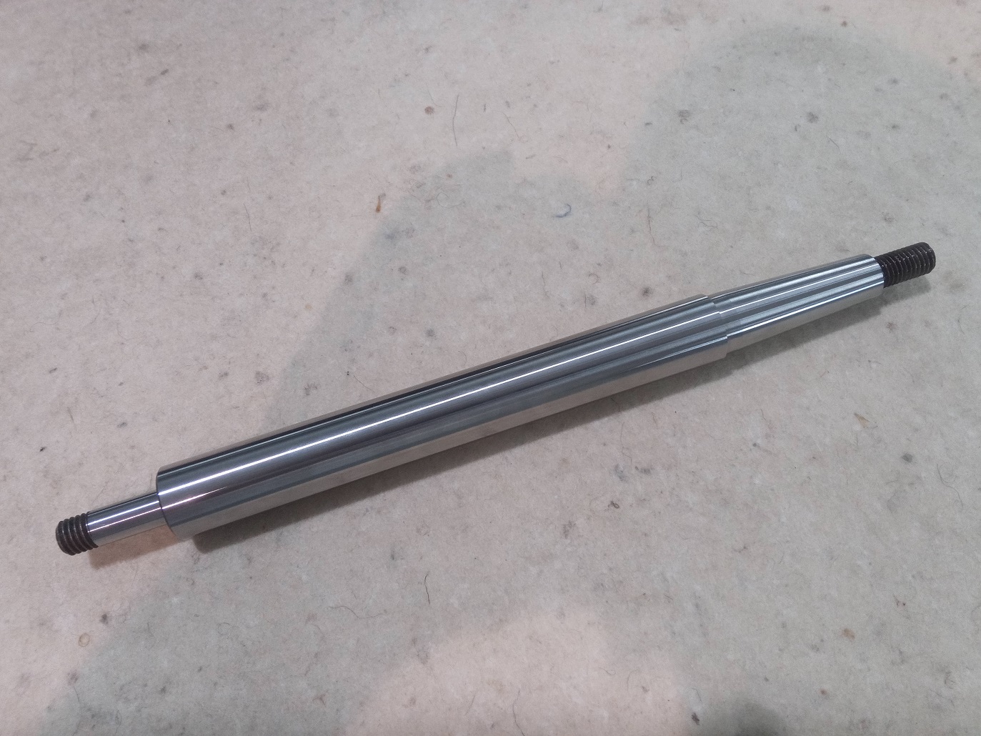

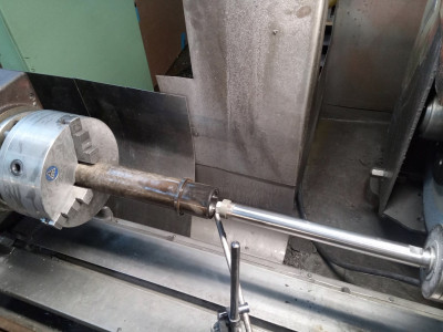

Ako som už písal, tie vretienka musia byť vybrúsené na dobrej brúske s minimálnym obvodovým hádzaním. To znamení že keď vyberiete vretienko z brúsky a dáte ho do hrotového prístroja, tak na tisícinovom odchýlkometri sa ručička hýbe do tisíciny. Dynamické vyvažovanie je v tomto prípade naprt, pretože by sa to muselo vyvažovať pri pracovných otáčkach, čo nie je prakticky možné. Ohľadom materiálu naj top je stabilka, kalená, stabilizovaná. Dokonca ešte s medzistabilizáciou po hrubovaní na brúske. Predstavy že vretienko sa pri zvýšenom zaťažení ohne, sú nereálne. Ten nápor sa niekde musí prejaviť, najviac na zadných ložiskách, vretienko rozvibruje a kotúč roztrhá. Ak nie je stabilka, dobrá je 14220 cementovaná kalená, húževnaté jadro, tvrdý povrch, ale pri tej hrúbke to bude mať asi slušný prehyb (ak to pri cementovaní poserú) budú problémy pri brúsení a v najhoršom pri prebrúsení cementačnej vrstvy v nejakom bode. Krátke vretienka sa dajú urobiť z hoc čoho, ale vretienko 100mm dlhé s priemerom 6mm je už dosť záhul.
Prikladám moje vretienka na hlboké diery, ktoré fungujú a robia.
