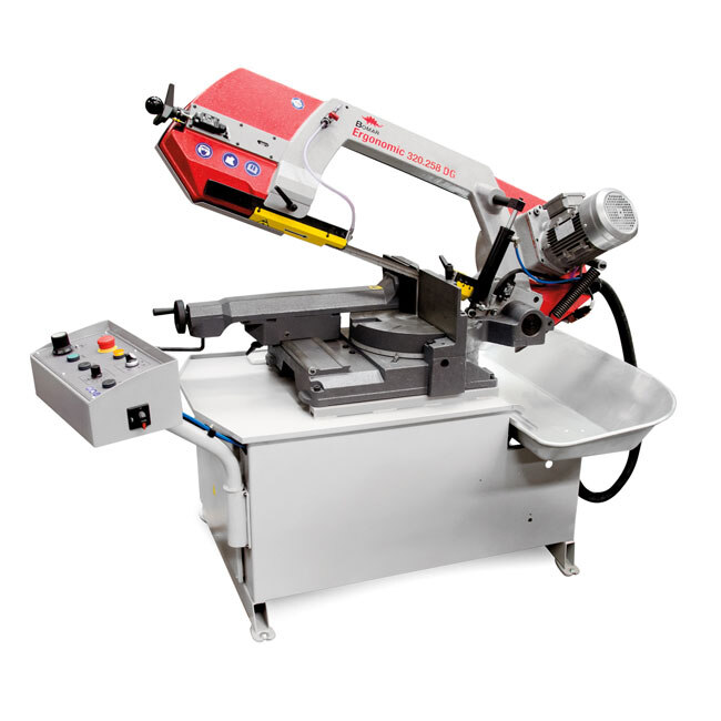

...tak nedělají, ale aspoň už to není páčka Obrázek
To bude pořád to samé, pouze páčku vyměnily za knoflík se stupnicí. Zrovna dnes jsem to měl v ruce.
Mě se nelíbí že teť dávají ty šnekové převodovky.

Ty snekove prevodovky se mi tam taky nelibi, jasne je to nejlevnejsi, naproti tomu to ma snad nejhorsi ucinnost ze vsech. Bomar jeste ne tak dlouho zpatky montoval celni prevodovky...
A stejne tak ty pily jsou drazsi a drazsi a nabizeji stale mene, jak co do vybavy, vzhledu ( treba ty odkapove plechy na tom bomaru, vzdyt je to jak korba z kolecka ) tak kvality zpracovani. I za ty prachy se nechalo koupit alespon hydraulicke zvedani ramene ( bomar dgsl )...

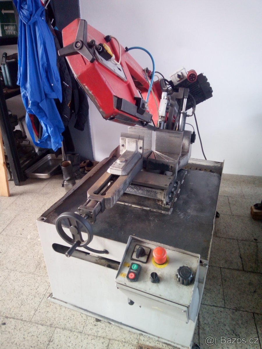

ta kroba z kolečka má svůj význam prostě to vybereš lopatou a podle mě se dá ta vanička odnést a vysypat přímo do špón. Co mám doma bomara STG 230 ani nevím označení tak ten měl dodatečně montovanou poloautomatiku a protože to výrobce poněkud nešťastně řešil co se konstrukce týká, tak to moc dlouho nefungovalo. / Nevhodné těsnící prvky atd./
protože pila nemá hyd. čerpadlo tak to je řešeno multiplikátorem. Pila má i pneumatický svěrák. Ovládání /start, stop, centál stop, a rychlost spouštění je nahoře na rameni což neni špatné řešení. dá se nastavit koncák zdvihu i koncák spodní polohy ramene. Pila uřízne materiál, zvedne rameno odepne svěrák a vypne motor

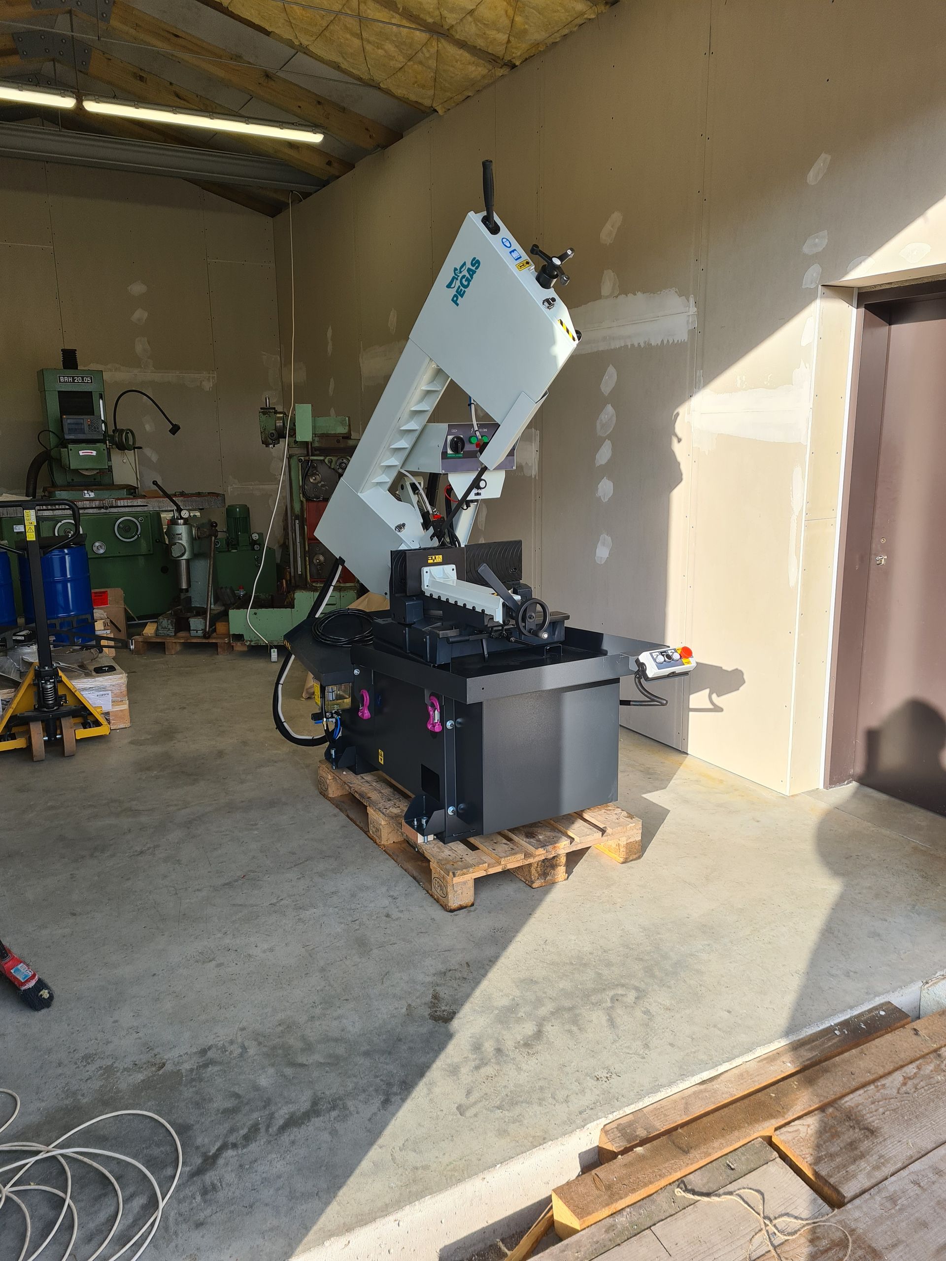

A je doma :) Jediné co se mi na tom nelíbí je plastový věnec ovládacího kola na svěráku. Při otáčení kolem za rukojeť se ten límec kroutí až hnus. Na jeho místo půjde brzo celohliníkové v černém komaxitu. Jinak té pile nemám co vytknout, je pěkně udělaná a řeže to jedna báseň :)
novic
Příspěvky: 1839
Příspěvek 5. 12. 2020, 10:57
Krása aj tie stroje v pozadí.
